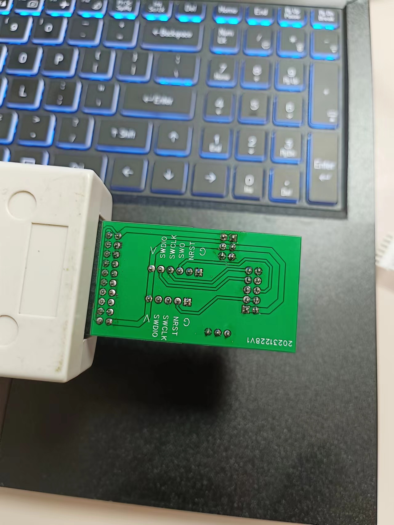

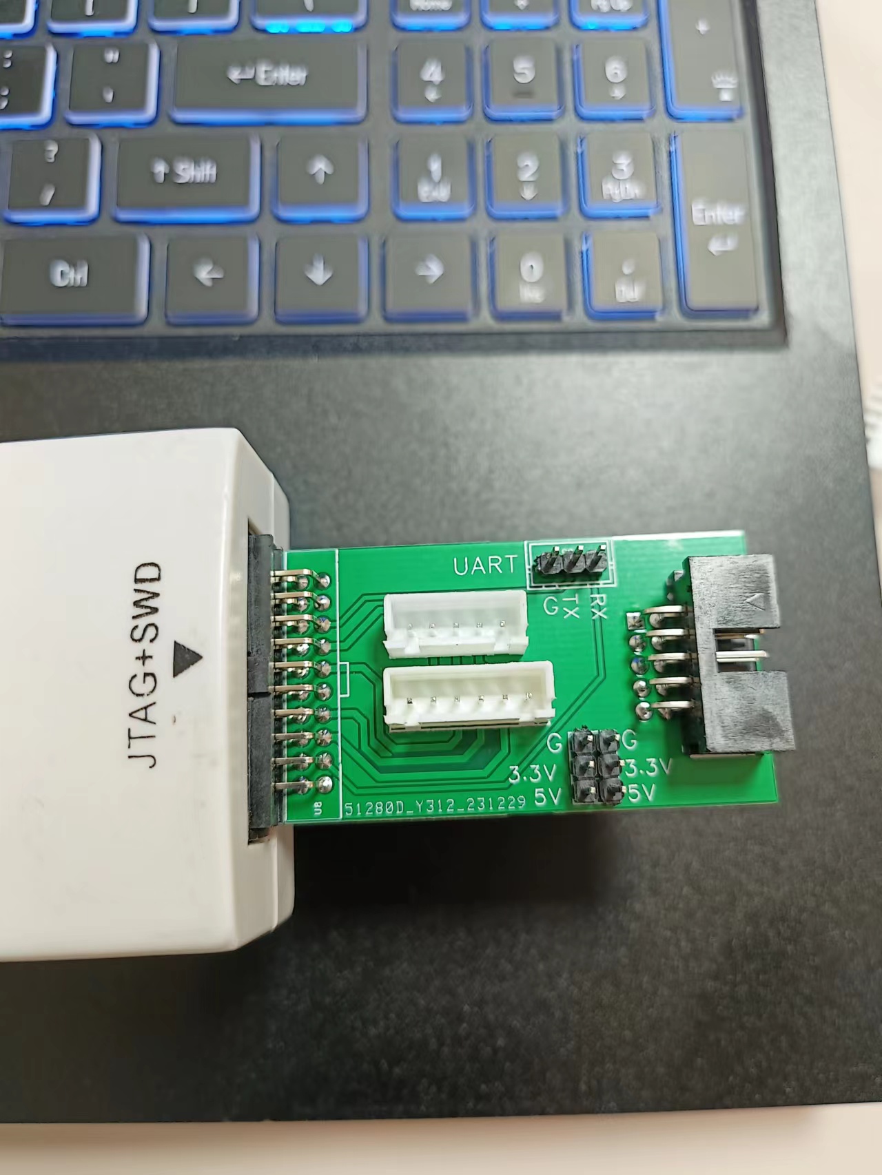

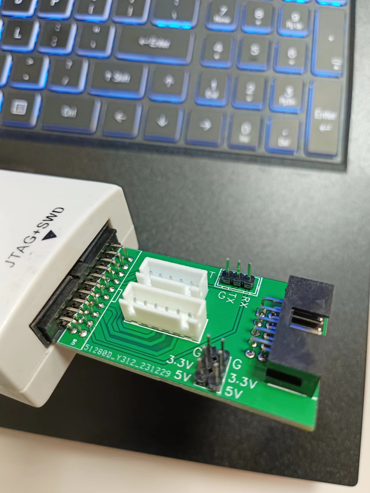

jlink转接板,主要引出了5P,6P和10P的插头。还有UART,外加供电。比较简易,但是实用。
简介:jlink转接板,主要引出了5P,6P和10P的插头。还有UART,外加供电。比较简易,但是实用。
创建时间:2024-02-21 20:47:26更新时间:2024-02-22 10:37:18
实际测试有一个问题,本来想把5V引出来的,后来发现都是3.3V。其他没有问题。
