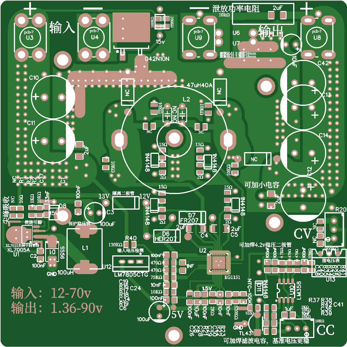

2025.08.28   优化电流取样电路
2025.10.22   第四版优化了布局

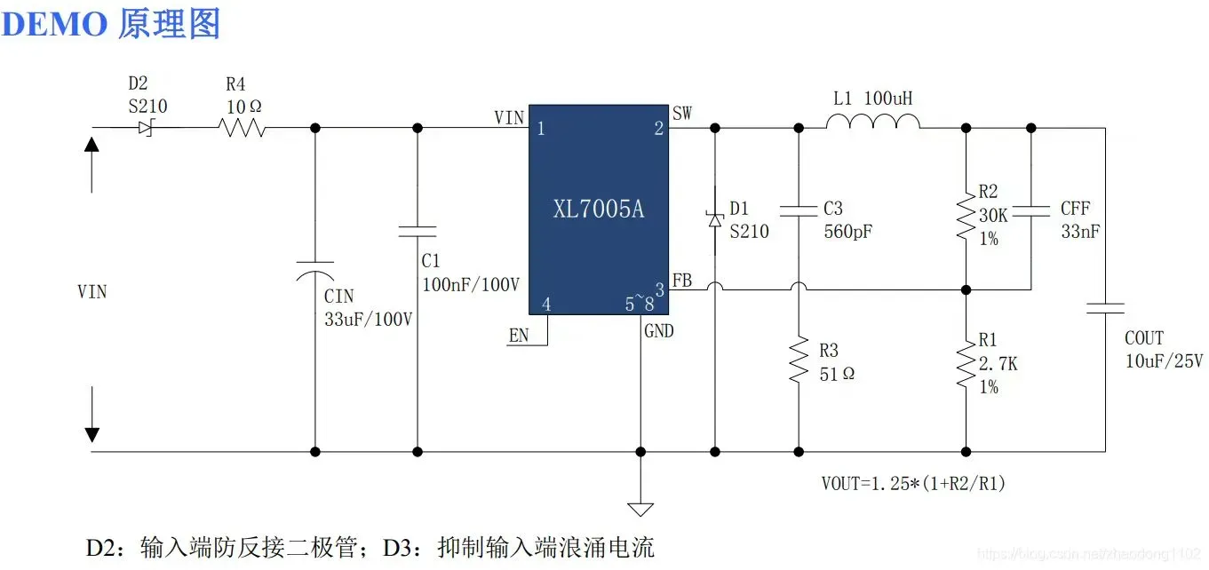

dcdc降压芯片demo原理图,输入穿尖峰吸收电阻,阻容吸收电路,防止芯片击穿。
dcdc降压原理图,输入加尖峰吸收电阻,不易烧芯片

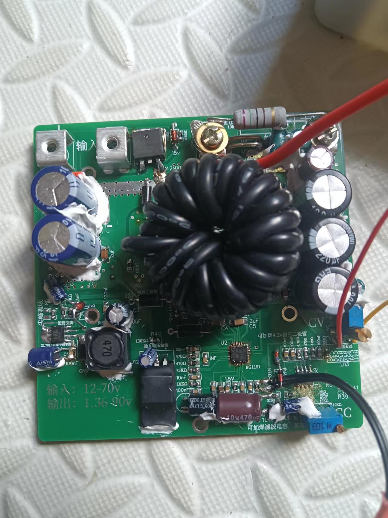

EG1151可调升降压模块调试版,调流功能有轻微震荡还在调试。
基准电压添加滤波电容,震荡消失,无啸叫。
第三版优化了布局

升降压调试效果
实物正面图背面焊接图
第三版优化布局,添加过孔
第三版,调压调流正常版。
