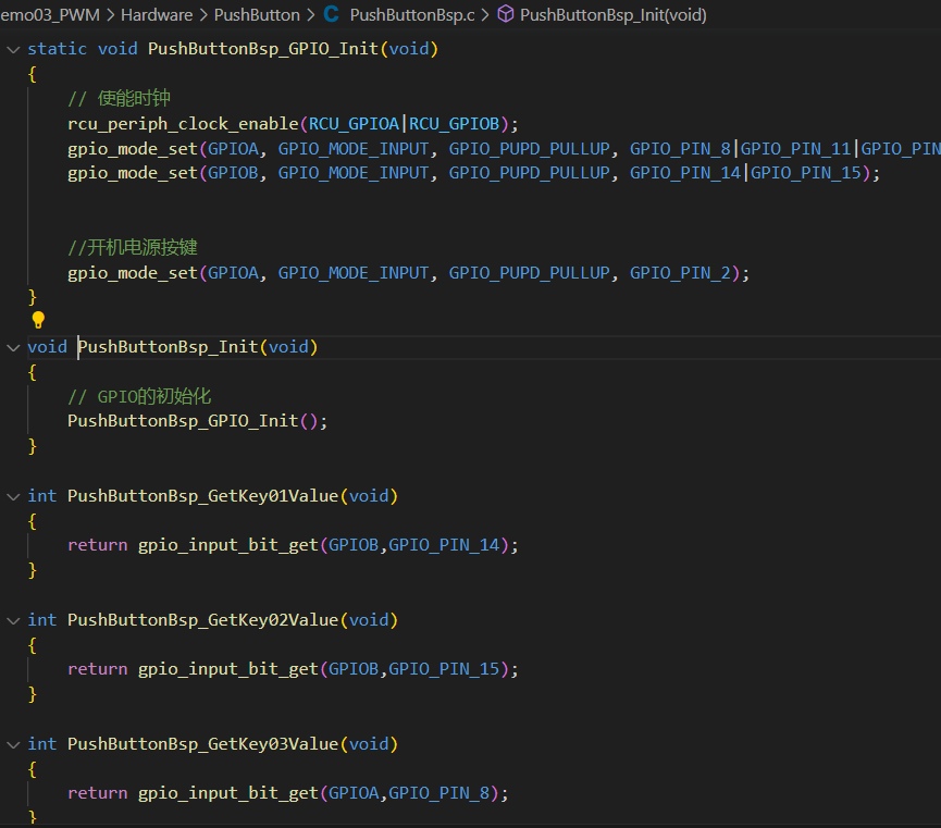

代码说明
代码都分模块写好的,屏幕的2.4寸驱动也移植完毕
代码结构大致相同,哪一个驱动(按键)代码演示
1.按键定义
2.按键硬件驱动层
头文件:
源文件:
3.按键软件按驱动层
头文件:
源文件:
4.调用,直接调用即可,其实真的方便以后复用代码
