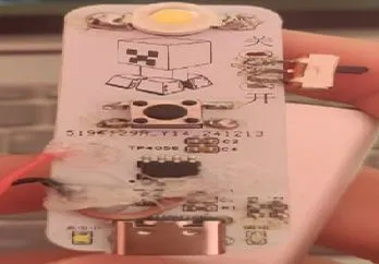

使用TP4056充电模块为锂电池供电,3W贴片led发光,使用铝基板制作
简介:使用TP4056充电模块为锂电池供电,3W贴片led发光,使用铝基板制作

正面图中有一处飞线,不需要在意,已更改打板即可使用。
正面
正面
背面
背面
已测试充电与放电功能正常,在使用时因没做限流电阻,以最大功率点灯,在满电状态下(4.2V)长时间点亮led发热可达40-50度。
理论上充电2个多小时,放电1个多小时....这个充电速度不是很快而且续航不是很长,当小玩具用了。
使用方法:按下按键灯亮,松开灯灭,打开开关亮关闭开关灭。
充电时白灯常亮,充满时右侧绿灯常亮。
