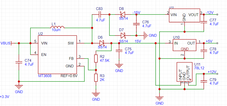

注意!使用的USB为贴片封装,烙铁焊接时注意固定脚不要虚焊了
一、电源部分
焊接时优先焊接电源,先测试输出电压是否符合要求,3.3稳压电源使用了ams1117,两个滤波电容可使用钽电容
79L12与78L12、78L05引脚封装不同,注意区别。同时注意焊接时温度不要过高,否则容易损坏电源芯片
