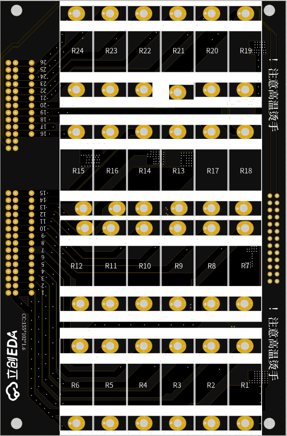

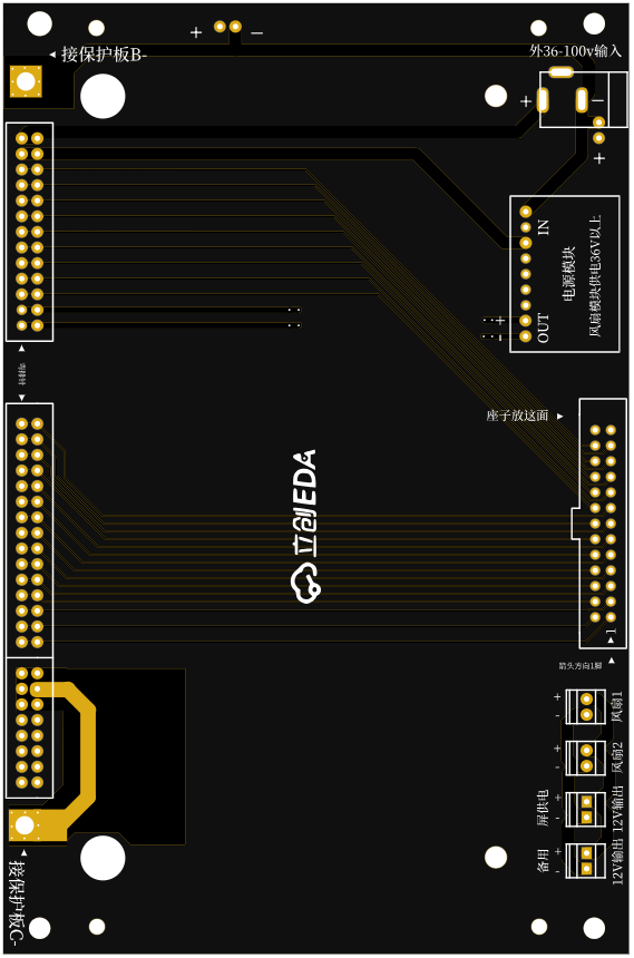

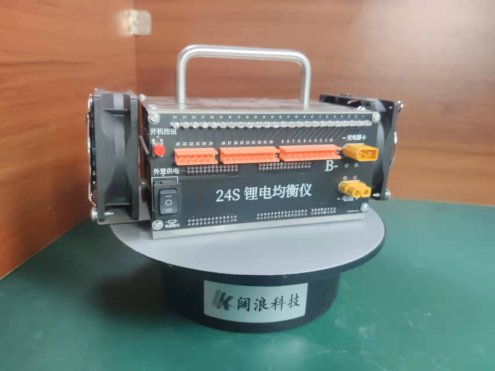

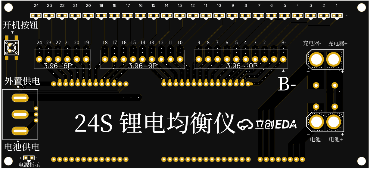

此diy设计是由蚂蚁bms电池管理板为主控板,控制放大均衡电流。均衡原理是串联锂电池组中高电压串放电均衡。设计简单 pcb叠层装配方便快捷。
简介:此diy设计是由蚂蚁bms电池管理板为主控板,控制放大均衡电流。均衡原理是串联锂电池组中高电压串放电均衡。设计简单 pcb叠层装配方便快捷。
创建时间:2022-04-29 07:45:38更新时间:2022-05-13 11:33:07
串联锂电池组在充放电使用过程中,因内阻,自放电pack工艺的不同会出现木桶效应造成容量和电压的不一致就需要均衡。或者电池损坏失效维修后的也需要均衡。就需要用到
diy这款均衡仪器了。附件中有安装组装教程。
均衡功率放大板
