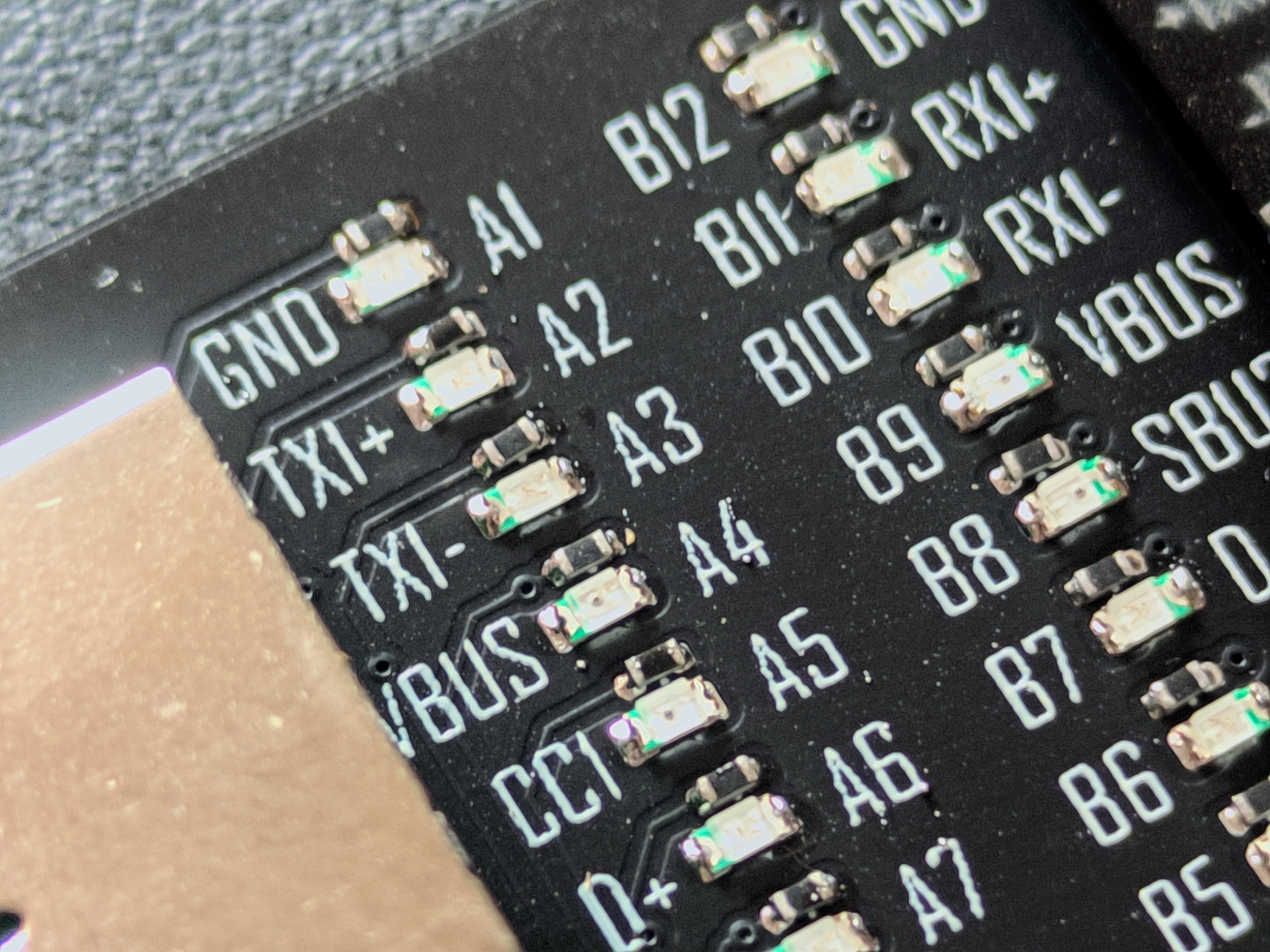

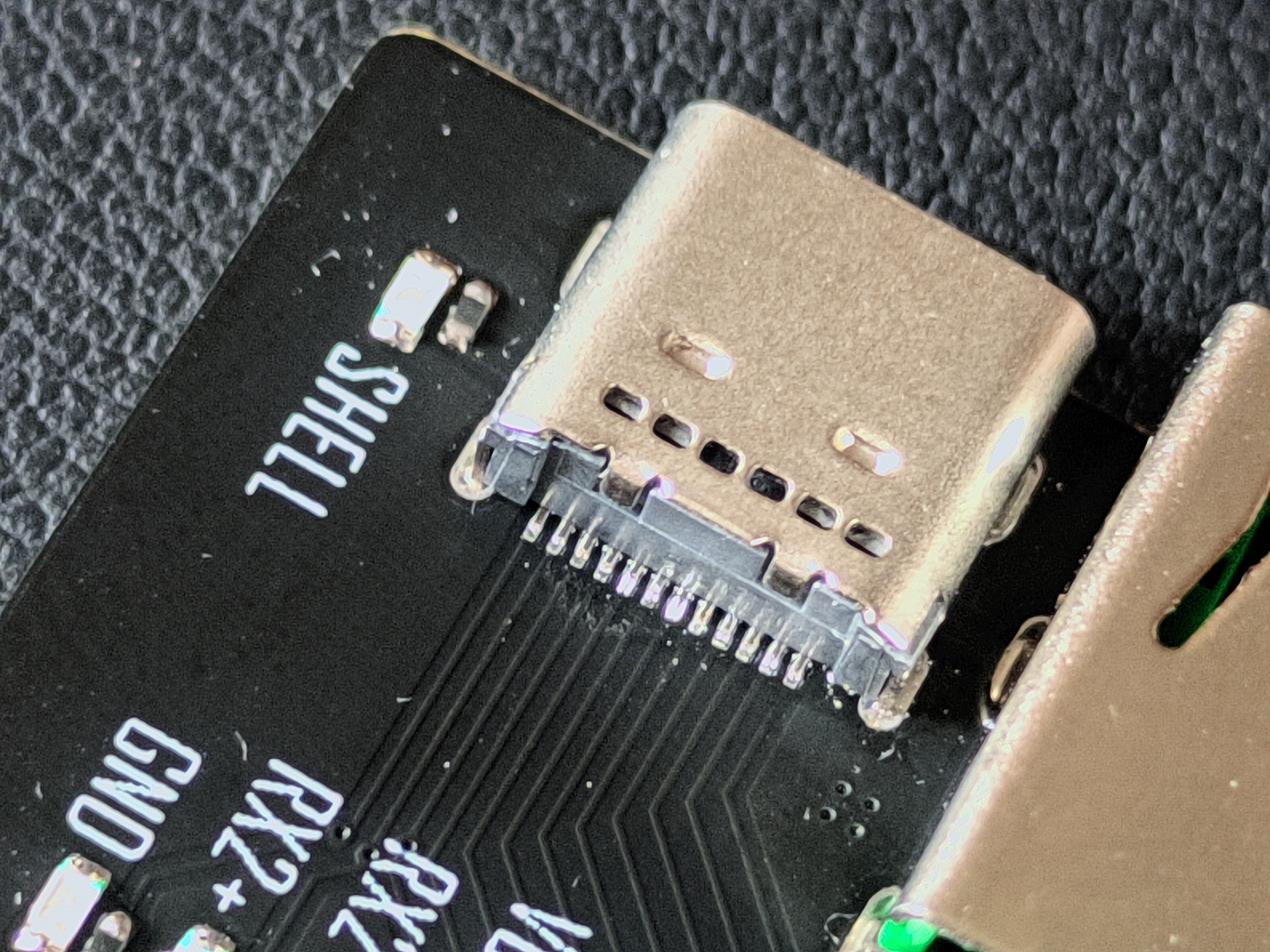

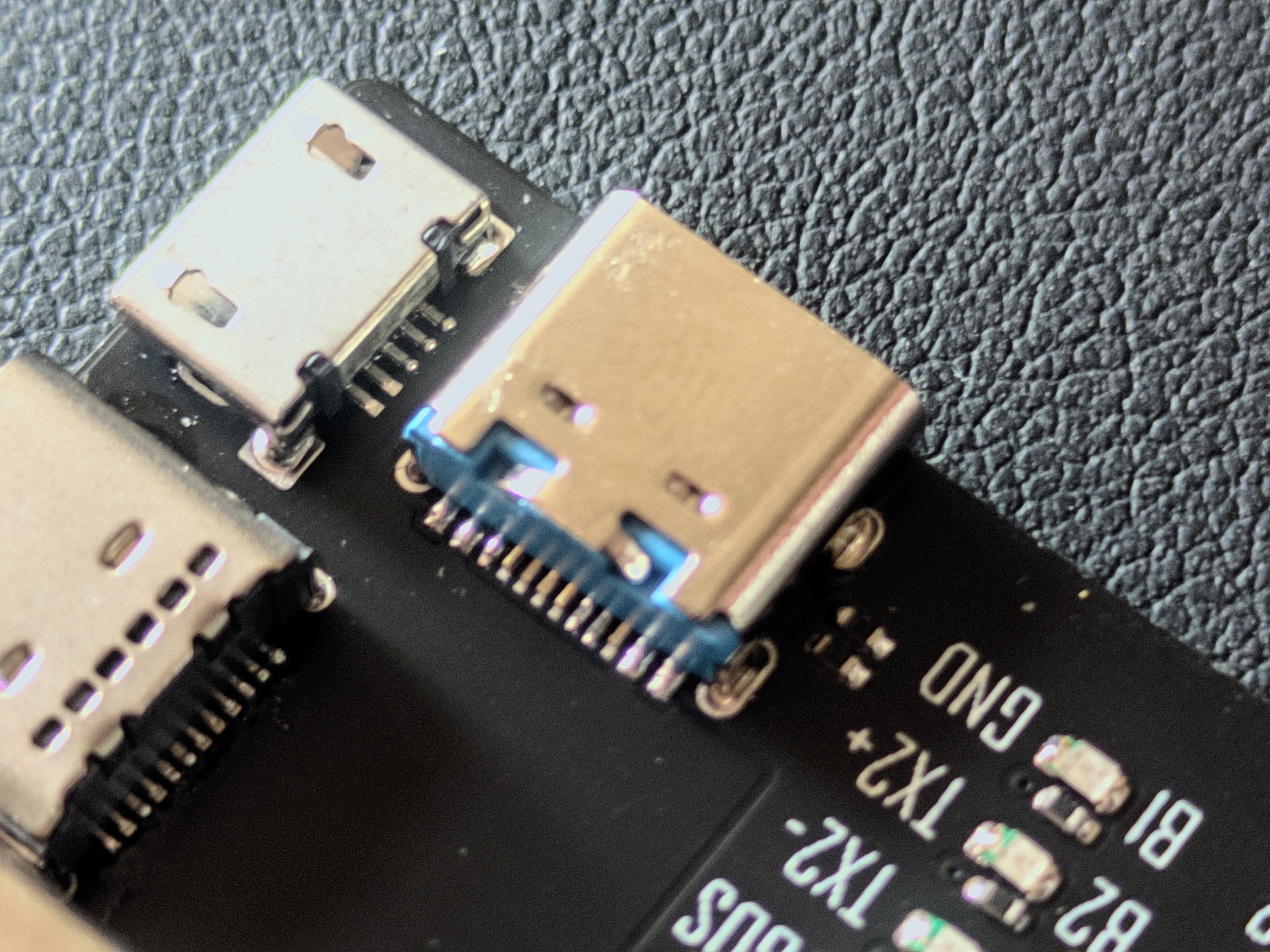

24P全贴母座焊接
0603LED+0402 1K限流电阻(亮度根据自己要求改限流电阻)
外接供电3V-5V,(参考了开源大佬带电池的设计,现在去掉电池直接外接供电)
部分Emark芯片耐压低不要过高供电,建议3.3V

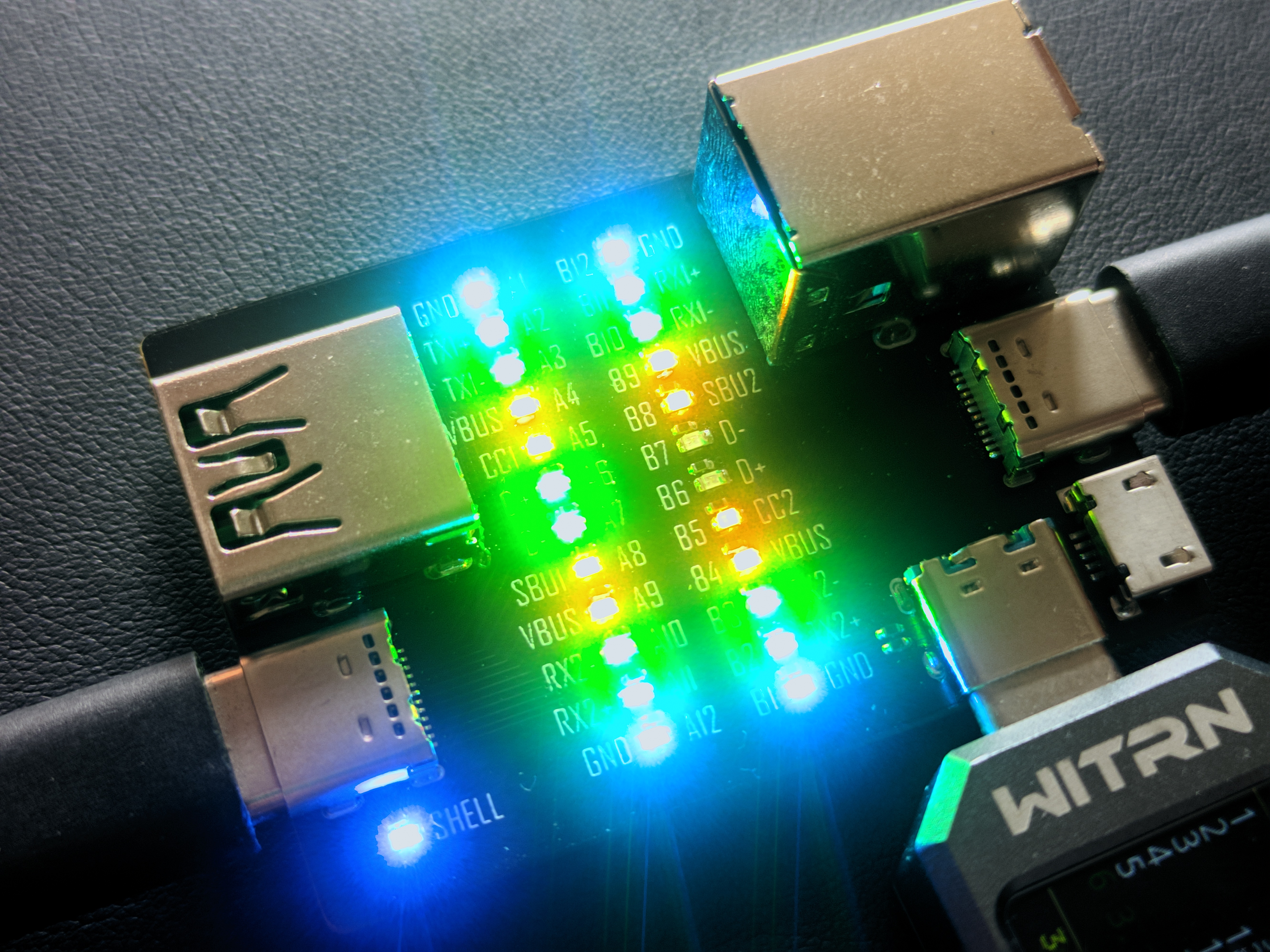

立讯20G

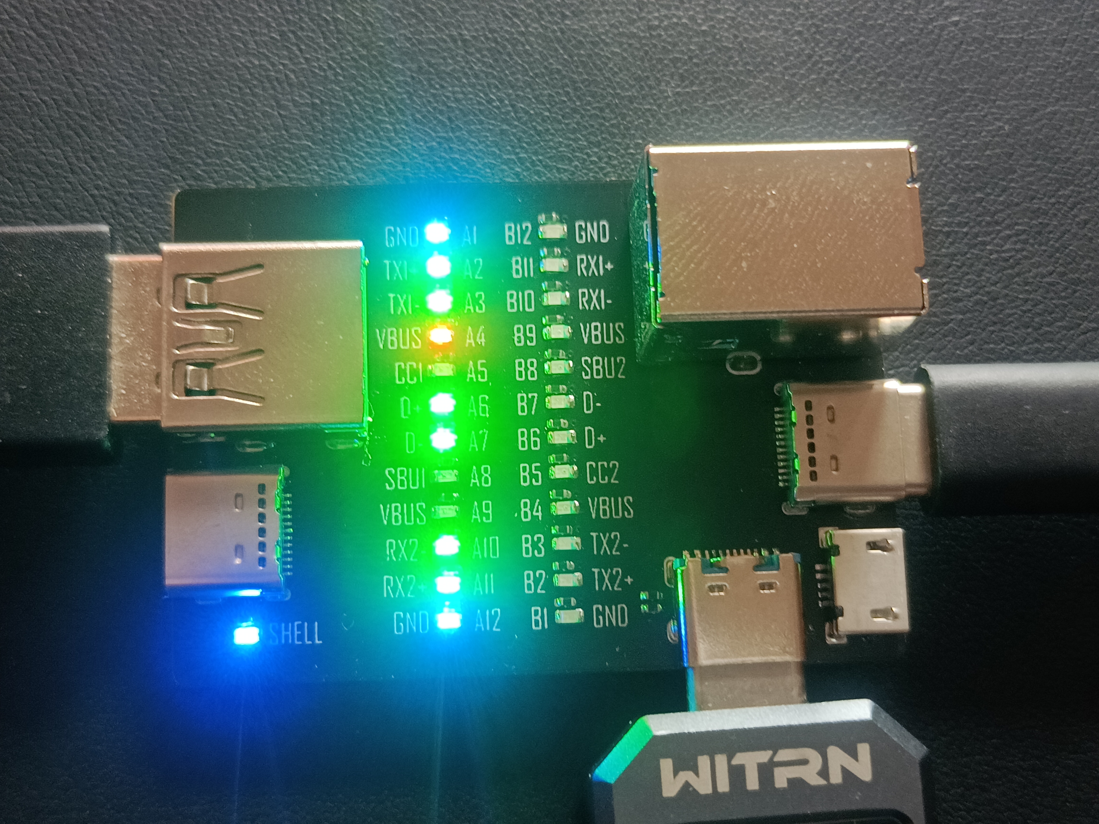

USB3.0 AC

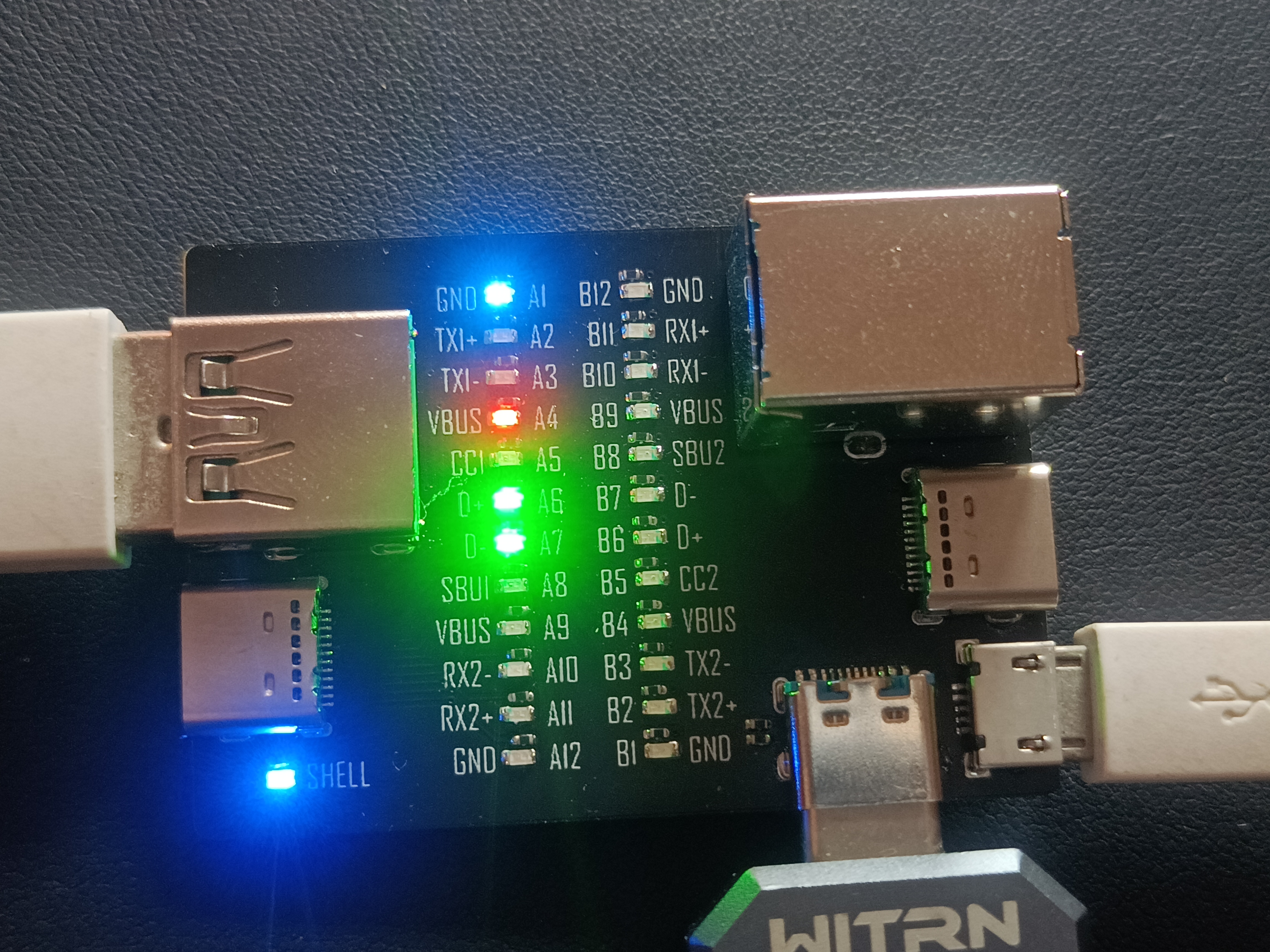

USB2.0 Micro-USB-A

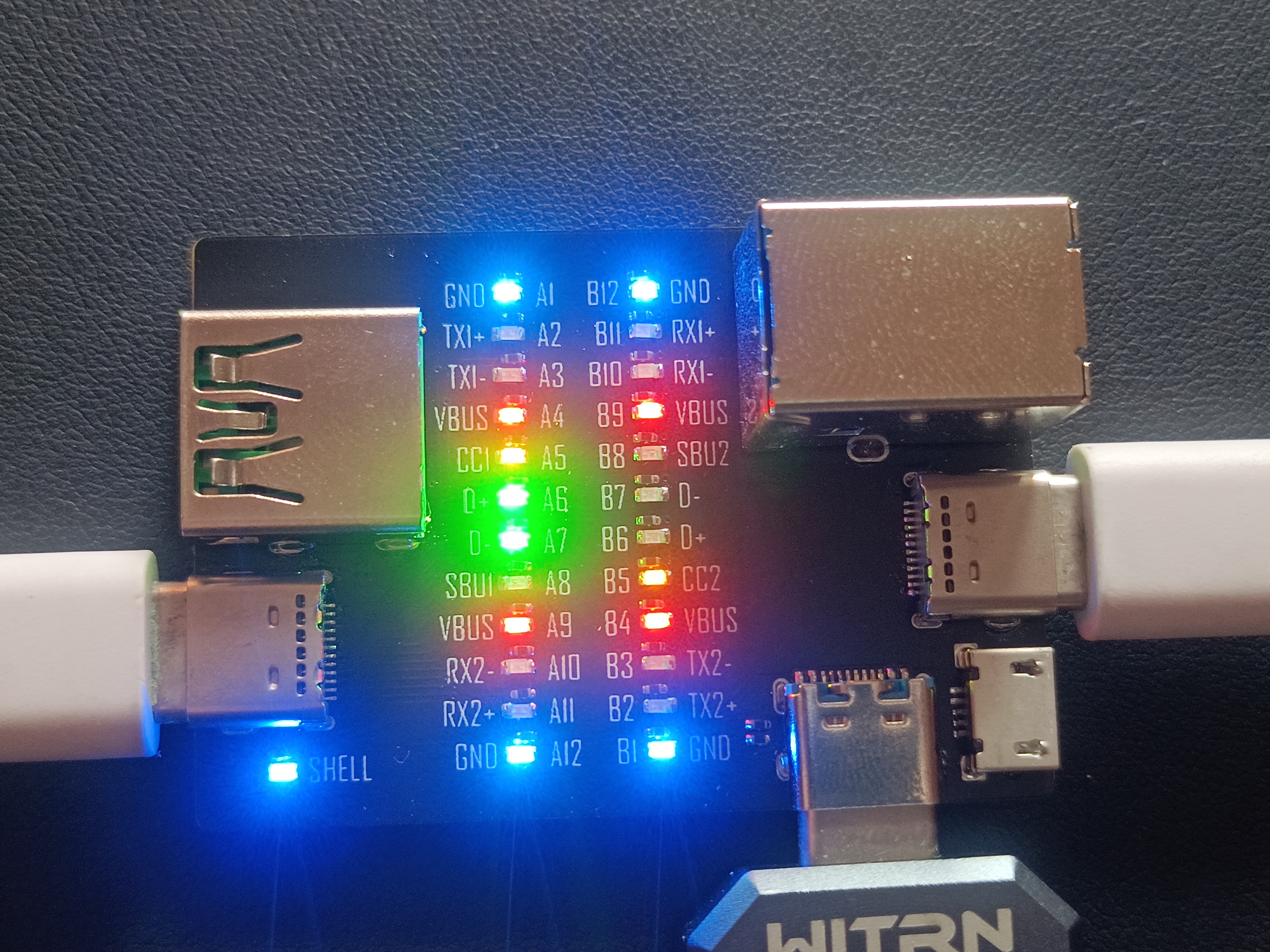

USB2.0 CC
