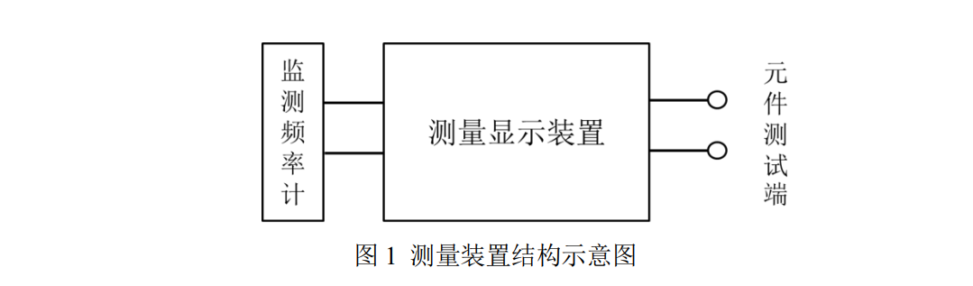

基于 TI 公司的 MCU,设计并制作电感及其品质因数 Q、电容及其损耗角
正切 D 的测量装置。被测元件接入,一键启动后,在规定时间内自动完成测
量。测量装置要提供专用于监测测试频率的信号输出接口,用于实时监测装置
的测试频率,如图 1 所示。

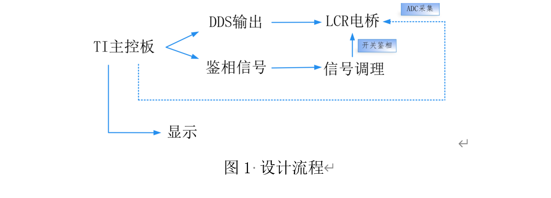

本电感电容测量装置,以TI的微处理器MSP432E401Y作为主控板,通过TI主控板控制AD9834输出固定频率到达LCR电桥测量电容值、电感值、D值和Q值,然后再用TI板采集处理数据,并且显示在串口屏上

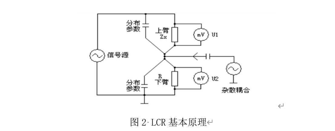

四、题目分析
根据设计任务和要求可知,需要在固定一个频率的条件下去测量电容和电感的阻抗和相关参数。
经过考虑,我们确定采用LCR电桥方式去测定电抗元件Z_x中电压U_1与电流I,利用欧姆定律就可以得到Z_X=U_1/I,当Z_x串联了已知电阻R,那么测定了R上压降U_2,就可得到Z_X=U_1/I=U_1/(U_2/R)=R(U_1/U_2)。
然后使用硬件开关鉴相(即相敏检波法)将U_1和U_2转换成直流信号,最后用TI开发板进行数据处理,得出元件的复数阻抗,经过公式的换算,可以算出对应电容值、电感值、D值和Q值。

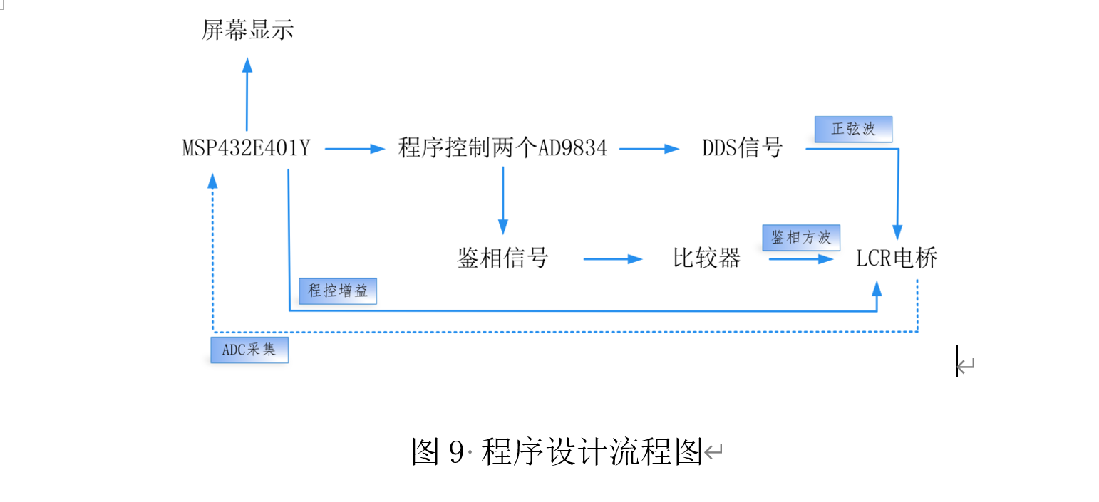

整体设计思路:

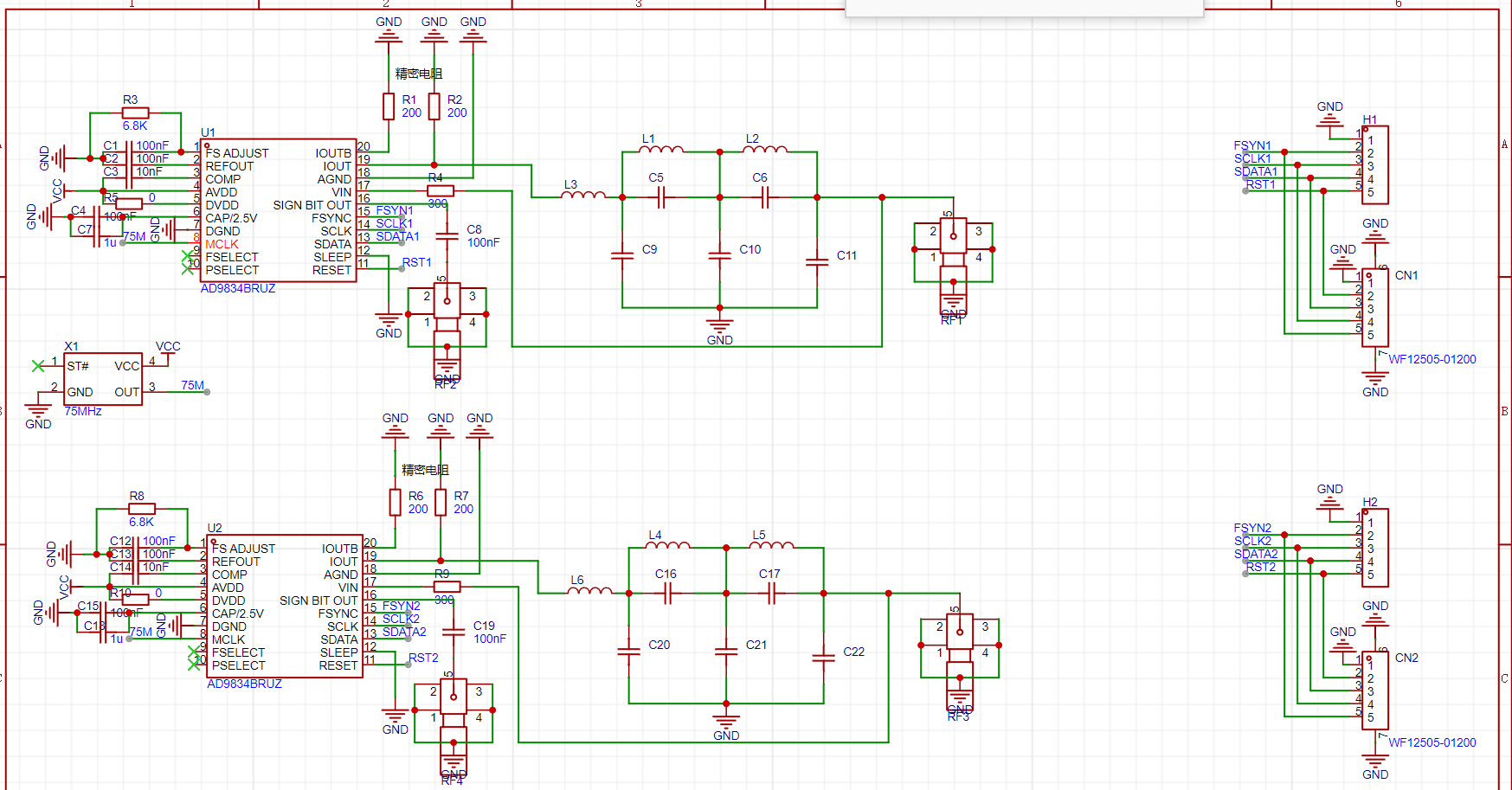

1.AD9834电路:
用MSP432E401Y控制两路AD9834芯片,一路作为DDS,产生频率为12khz,幅值为600mv的正弦波,并且通过一个低通滤波器,能够有效滤除高频噪声,使波形更加稳定。另一路作为开关鉴相,产生和DDS频率和幅值都相同的正弦波信号。DDS信号输入LCR电桥,经过开关鉴相调理后,最后MCU使用ADC采集信号。由于鉴相需要两路正交的信号,所以为方便直接使用两块AD9834共用同一晶振。
2.鉴相器信号电路:

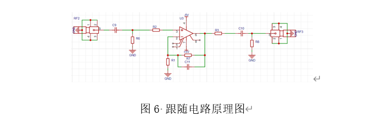

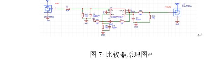

用于鉴相的信号通过一个跟随电路,滤除直流分量,便于比较器过零比较,最后经过一个高速比较器,将波形转换成占空比为50%的方波信号。
跟随电路用OPA197双电源低噪声运放,该运放为双电源供电,把DDS输出和比较器隔开,防止信号噪声串扰。
比较器电路用TLV3501高速比较器芯片,负输入端用一个二极管钳位,限制负输入的信号的幅值在-200mv以上。

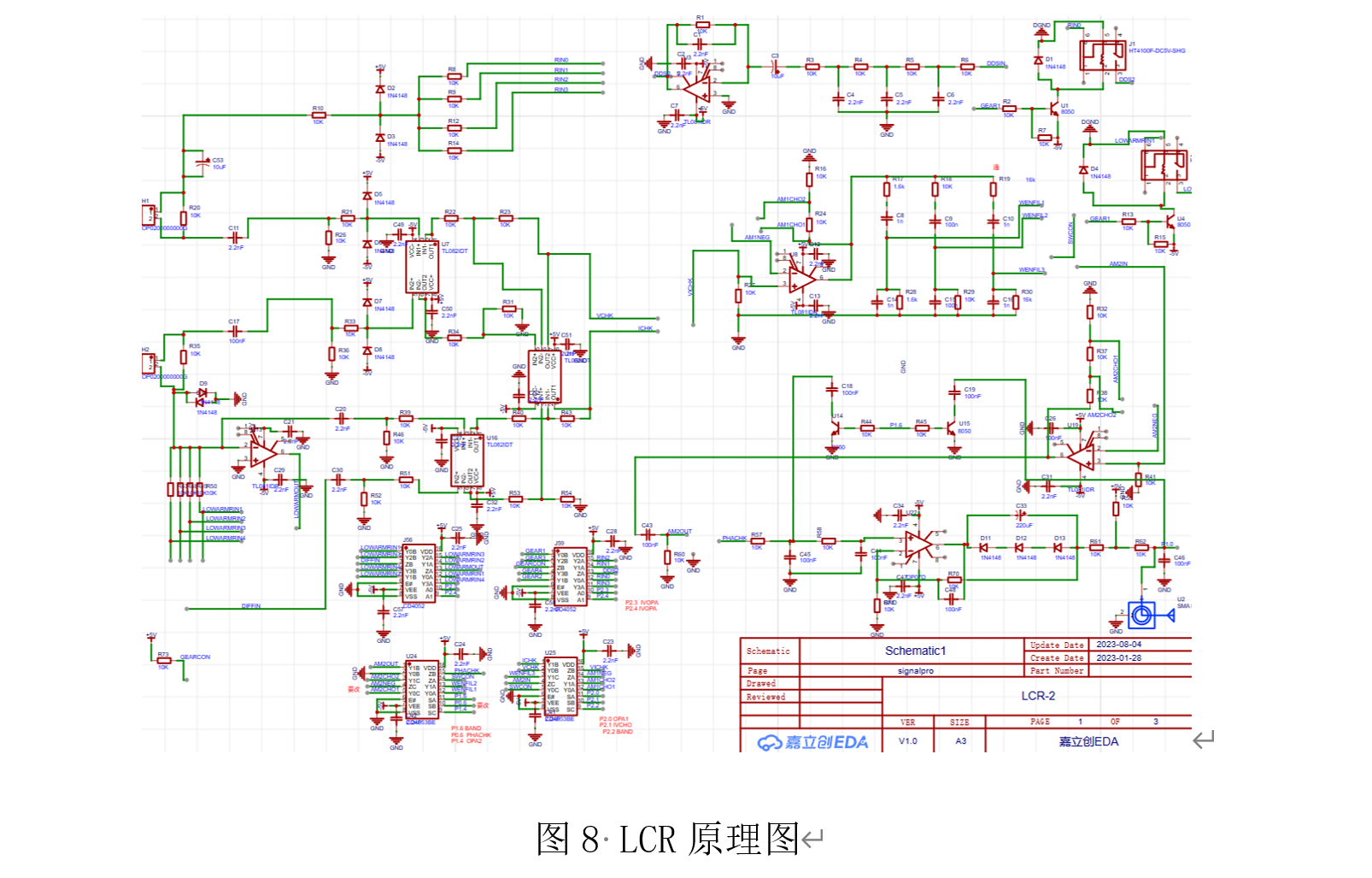

3.LCR电桥电路:
DDS输入后用一个反向比例器控制使信号输入小于200mv,利用模拟开关进行量程档位选择,使用由三个运放构成的差分运算放大器测量元件两边的电压,再利用一个运放负反馈虚地进行I/V转换,再利用由三个运放构成的差分运算放大器输出I/V转换后的电压,后面用两级程控放大器控制前两个差分放大器的输出信号,使其保持在一个合理的范围之内。最后进行鉴相输出。

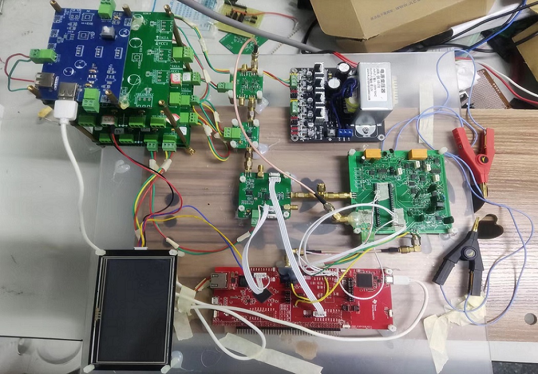

八、实物展示

  1. LCR原理图中的信号源滤波电容如果使用DDS就不需要。
  2. LCR原理图Zx上的开路电压峰值必须接近0.2V。
  3. LCR原理图中的IV转换,仪表放大,程控增益中的电阻必须使用0.1%的电阻,仪表放大中的减法器电阻要对称。
  4. LCR原理图ADC采样前的三个二极管可以短接。
  5. LCR的模拟开关的封装需要换成有货的。
