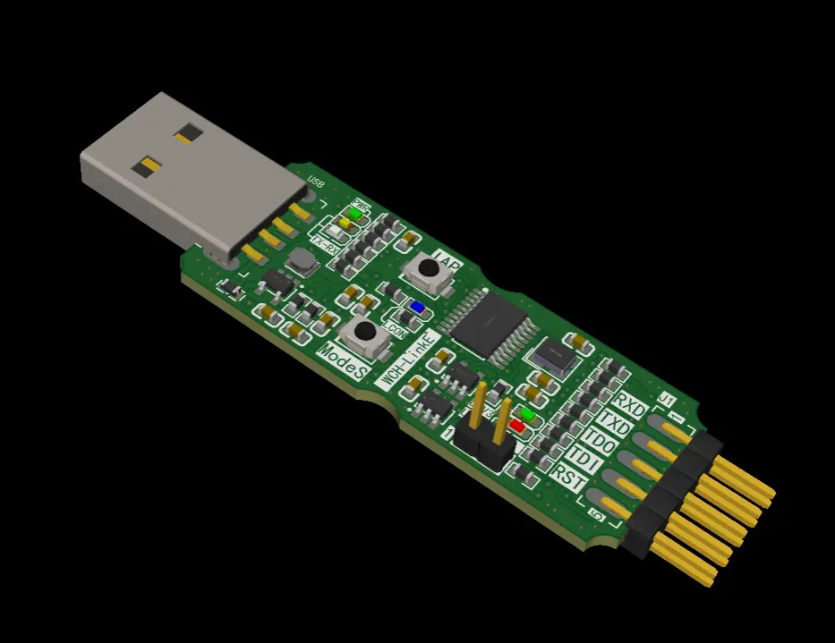

完善 WCH-LinkE 端口保护电路设计,已验证功能正常。
简介:完善 WCH-LinkE 端口保护电路设计,已验证功能正常。
创建时间:2025-02-06 09:50:28更新时间:2026-04-17 17:15:27
特点:
           1.  USB 及 通讯、下载端口均有 ESD/TVS 芯片保护。
           2.  受控 DC5V 及 DC3.3V 使用 SY6288DAAC 低损耗配电功率开关,有防反向倒灌、过温、过流控制,输出有 LED 状态指示。
           3.  使用 SY8089AAAC 同步降压稳压 IC,将 USB DC5V 转换为 DC3.3V , 带短路保护及高效率。
           4.  所有电阻、电容、LED、USB 自恢复保险元件封装为 0603,在板编程电源输入端子后接防倒灌二极管,封装为 0805 。

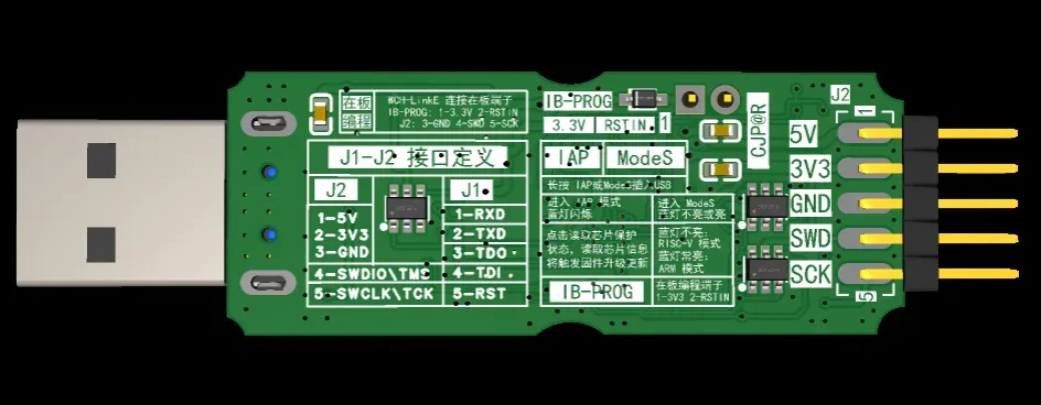

           5.  PCB 设计为 双层,PCB 背面有详细操作说明。
           6.  预留在板编程电源 DC3.3V 及 复位 RSTIN 输入端子,可用 WCH-LinkE 重新对板 CH32V305FPB6 编程。
           7.  编程器可装入透明 USB 盒内。

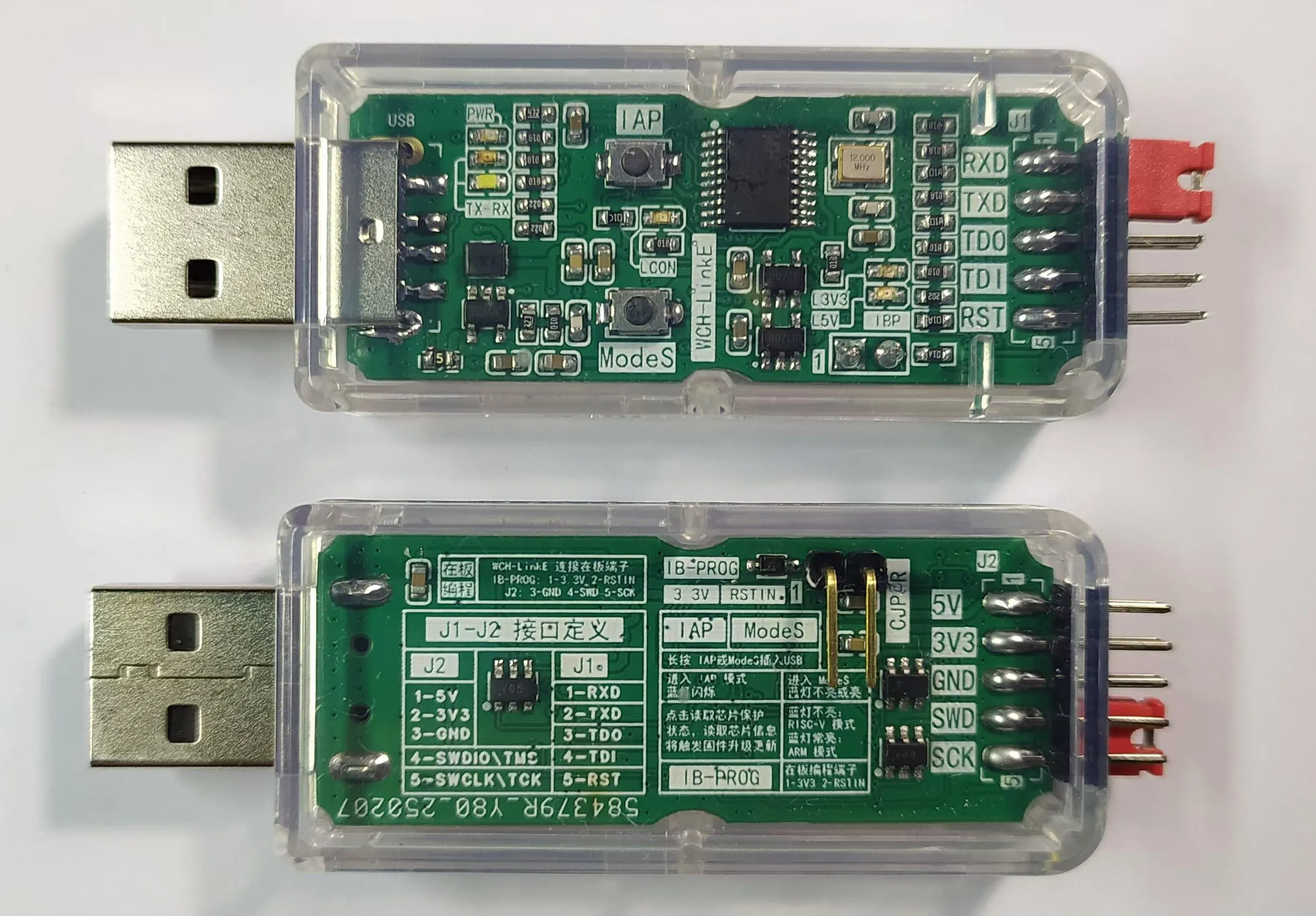

制作要点:
        1.  先焊接除 CH32V305FBP6 外的元件,USB 插头要选下沉表贴式,测试板上 DC5V 及 DC3.3V 正常后再焊接 CH32V305FBP6。
        2.  板上使用新买的 CH32V305FBP6 或空白 CH32V305FPB6 ,可用 WCH-Link 编程器按 PCB 背面在板编程说明接好线,不接 RSTIN 线,
            将 WCH-LinkE-APP-IAP.bin 写入,使用非空白 CH32V305FBP6 可用 WCH-LinkE 编程器按 PCB 背面在板编程说明接好线,先清除原芯片
            所有代码 Flash,再将 WCH-LinkE-APP-IAP.bin 写入。
        3.  测试功能正常后,可长按 IAP 键插入 USB 口,按 PCB 背面操作说明步骤升级编程器固件。
