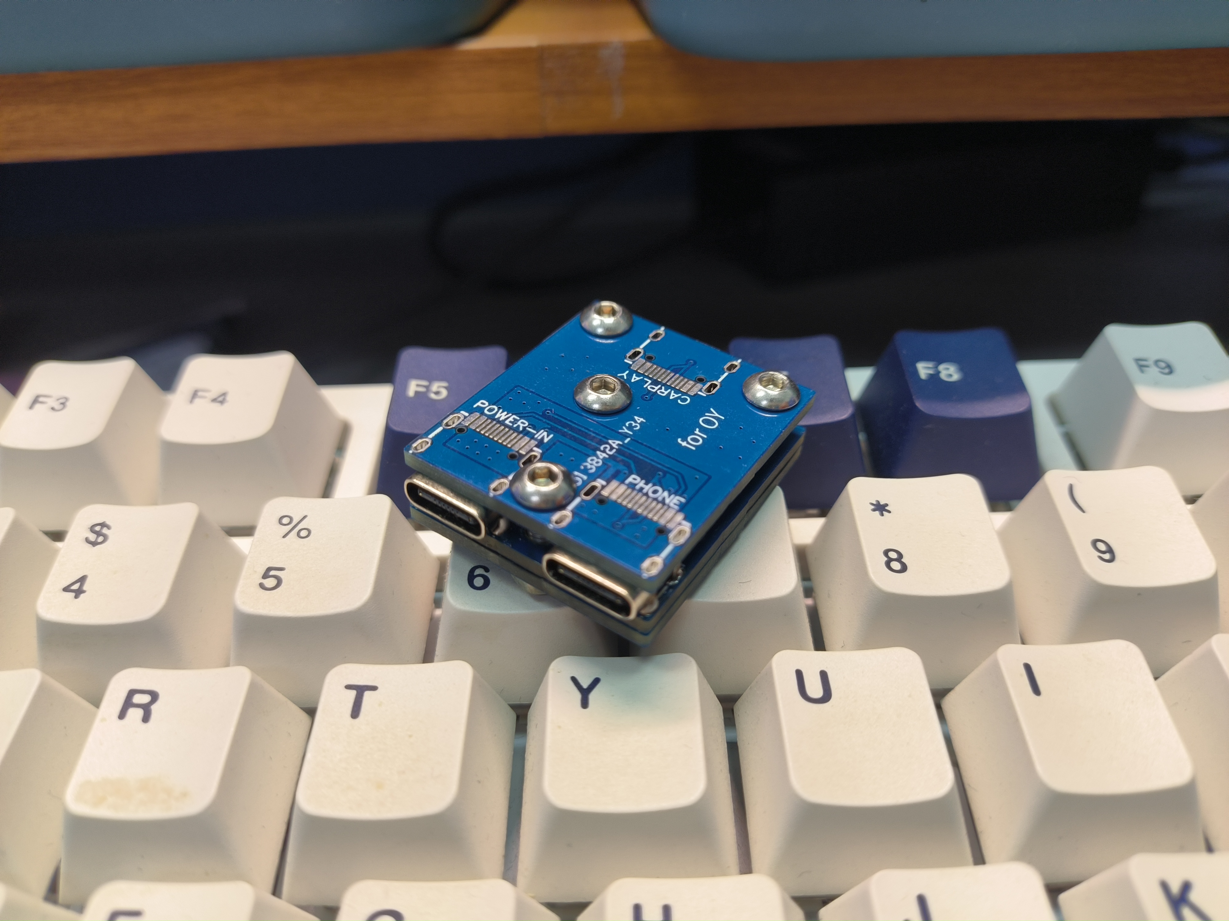

实现快充的同时,手机可以与电脑传输数据
简介:实现快充的同时,手机可以与电脑传输数据
创建时间:2023-08-15 22:15:45更新时间:2024-08-16 10:25:41
2024/08/16
  • 已测试成功设备:红米K50,小米14pro,iphone XS max
  • 经测试,iphone 15 pro max无法使用,能充电,但无法进入carplay
车上加了个carplay盒子,要使用有线连接iphone,但carplay盒子只有5w的充电功率,车上另外有18w的pd快充头。因此设计此工程,phone端使用C to L线连接iphone,power-in端使用c to c线连接18w pd快充头,data端使用c to usb线连接carplay盒子进行数据传输。实现了快充的同时,让iphone与carplay盒子通信。
已经测试在红米k50下,使用小米65w氮化镓充电头,实现65w快充的同时,与电脑传输文件。
