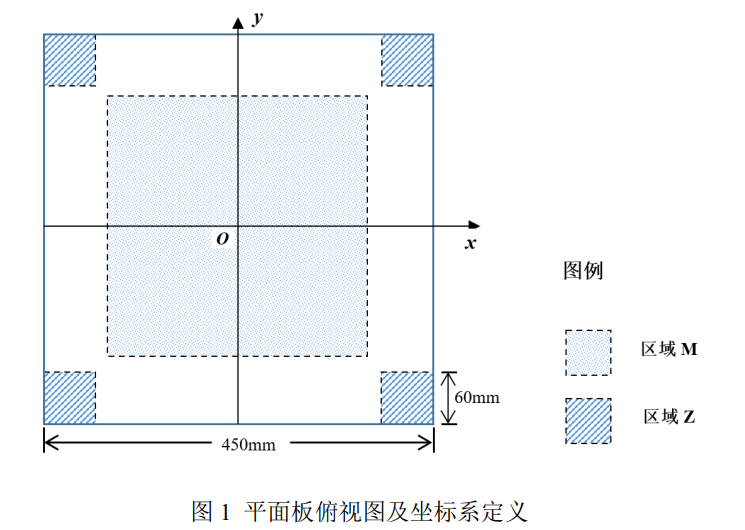

二、题目要求
任务
系统包括一块水平放置的正方形平面板,边长为450mm, 俯视图及直角坐标系定义如图1所示。 特定区域M是边长300mm的正方形,其中心定义为坐标原点O。 平面板四个角60mm× 60mm的正方形定义为区域Z,在区域Z内安装电声或声电转换部件, 用于激发或探测在平面板内部传播的声信号。
基本要求
(1)自制信号发生器,产生步进扫频信号,频率范围15kHz~20kHz,步进频率 1kHz,扫频周期为 5 秒。通过电声部件转换为声信号并注入平面板,由不在同一位置的任意声电转换部件接收该声信号,预留测试端口,通过示波器观测接收到的信号。
(2)按图2中红色粗框线将区域M均匀划分为6×6的大方格。一键启动系统后,在指定方格中敲击一次,系统在5秒内完成探测定位并显示对应方格编号。显示格式为横轴编号在前,纵轴编号在后,中间以逗号分割,例如:(EF,0304)、(GH,1112)。

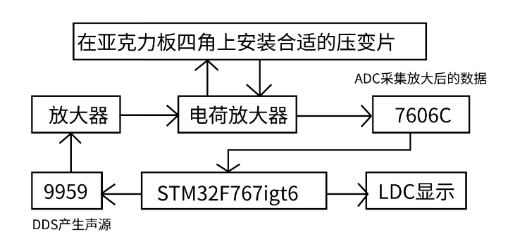

五、总体设计框图
总体设计方案框图

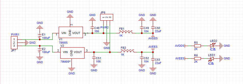

电源部分
负责整个系统的正负5V供电

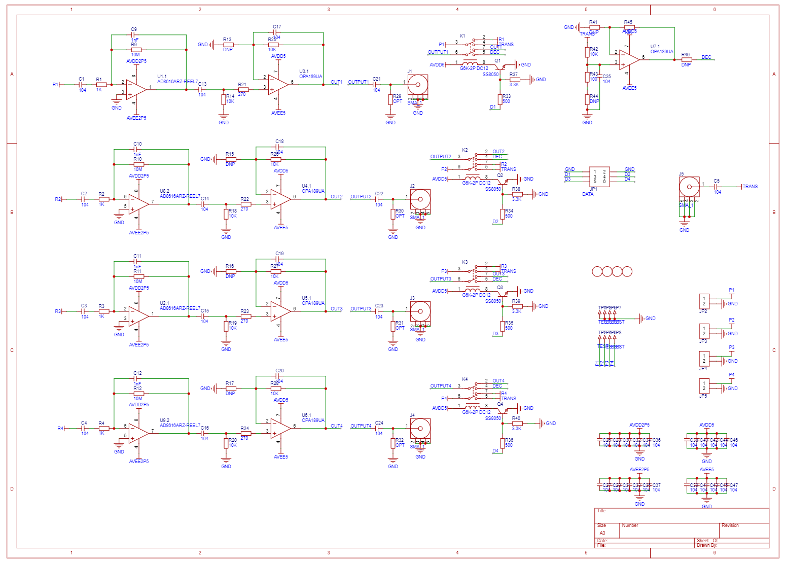

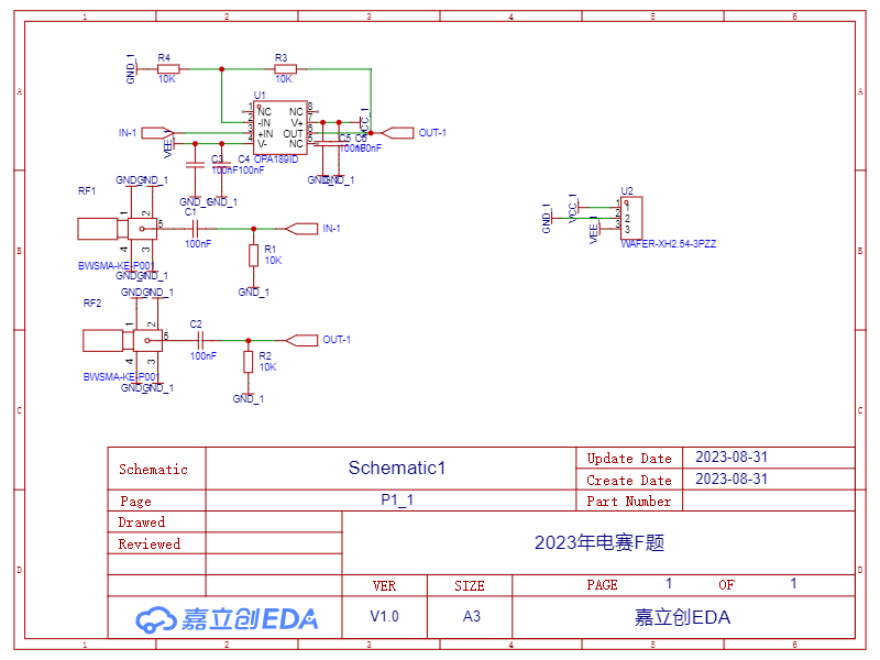

电荷放大器部分
将传感器采集到的微弱信号进行放大,并且将9959产生的信号注入到传感器中。
放大电路部分
控制9959输出信号的幅度,以达到更好的分辨效果。
底板相关设计:EDA内见
另外7606C与9959是在淘宝上购买的成品模块,其中7606C实现模数转换的功能,将电荷放大器的输出信号转化为数字信号传递给单片机;9959则作为信号发生器,基础部分中产生15~20kHz的步进扫频信号,发挥部分中产生1k~20khz的步进扫频信号。

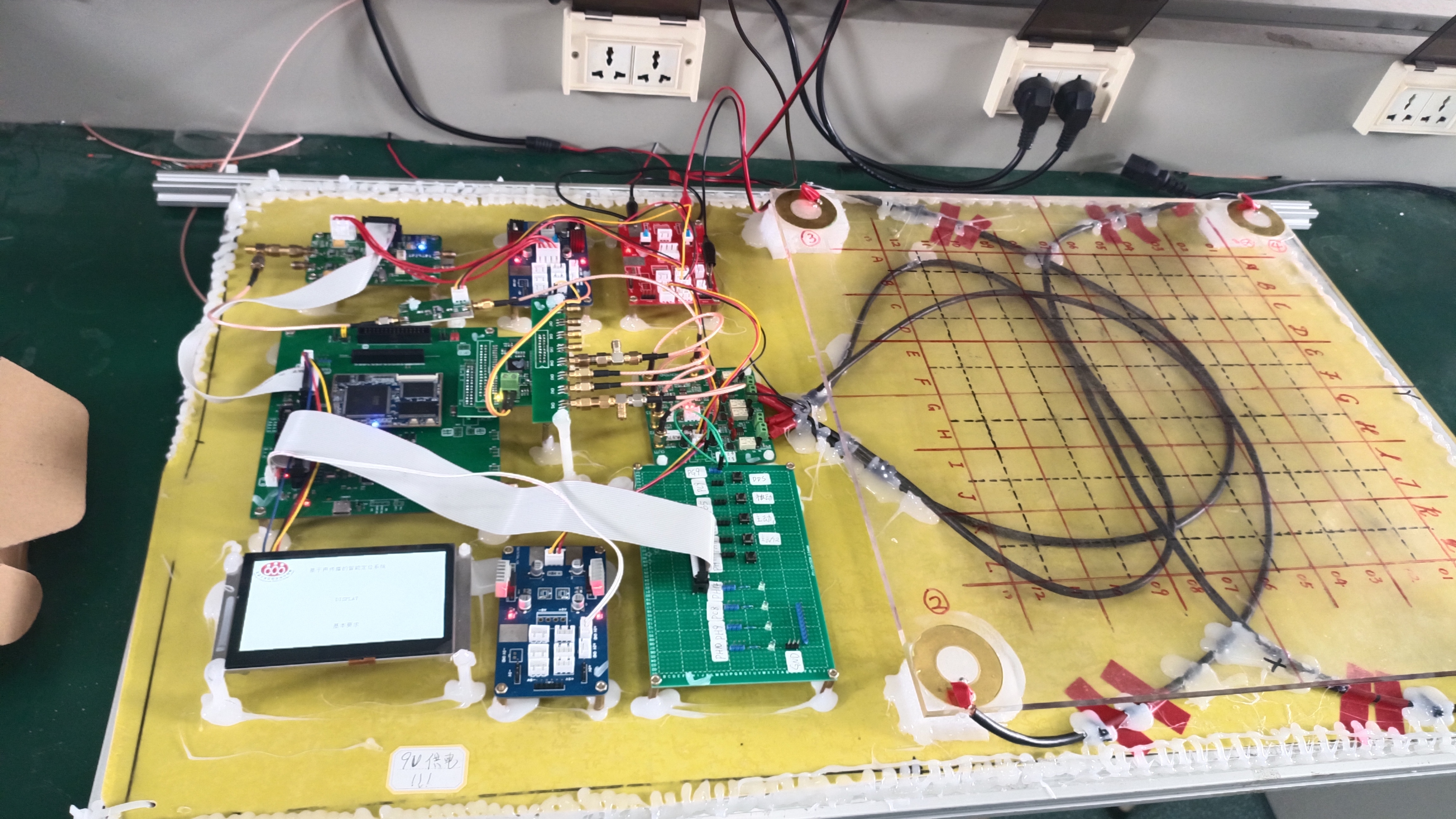

八、实物展示
九、注意事项
1、注意在亚克力板上粘压变片的时候要沾紧,部分会导致系统具有严重的时变性。
2、系统不可运行时间过长,否则会导致压变片损坏。
3、压变片受温度影响非常大,测试的时候需要控制好环境温度。
4、控制每次敲击物品、方向、力度相同。
5、固定好亚克力板位置,并且还需要使得亚克力板与电荷放大器的相对位置不发生改变。
6、连接压变片与电荷放大器的线缆最好使用做好隔离的同轴线缆。
