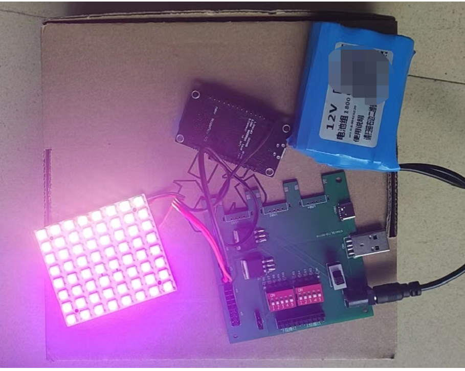

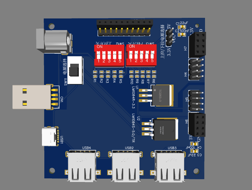

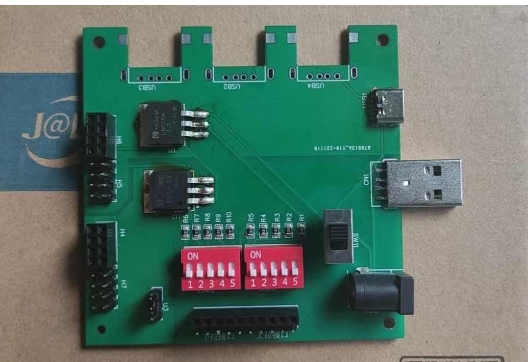

设计背景:
近期在使用开发板demo时,经常遇到了外用模块电流较大,以及电压不同,需要独立供电的问题,导致需要使用多个电源进行供电,后面直接按照开发板常用的电源5V和3.3V,将5V和3.3V的LOD芯片画入板子。
工程原理及作用:
(1)板子可选使用USB和插座电源供电,插座电源供电电压为7V-12V,经过LM1084S-5.0/TR和LM1084R-3.3降压后,可同时输出8路5V和8路3.3V两种电压,给开发板及其它模块同时供电。
(2)板子提供5路上拉电路开关和5路下拉电路开关及IO口,可根据实际情况选择上拉/下拉电路的电压,使用短接帽进行选择。
