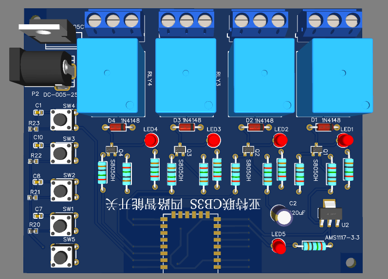

这是一款基于亚特联智能平台代烧入的四路智能开关,可以使用手机一键全开/全关/独立开关任意一路开关和线路板独立按钮控制的智能开关。
应用场景:
智能家居:如照明灯、风扇、换气扇、抽水泵、小夜灯、智能插座等控制。

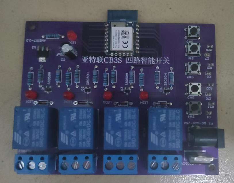

硬件部分:
供电:7V-20V直流电源供电,经过78L05进行5V稳压。(为啥要稳压5V?因为要给5V继电器供电。也可以直接5V输入,省去78L05)再使用AMS1117-3.3 LOD进行降压稳压,给主控CB3S智能模块供电。
控制:CB3S 是一款低功耗嵌入式 Wi-Fi 模组。它由一个高集成度的无线射频芯片 BK7231N 和少量外围器件构成,可以支持 AP STA 双角色连接,并同时支持低功耗蓝牙连接。连接WiFi使用手机或线路板独立按钮控制CB3S智能模块的输出,从而实现对继电器的控制。
指示灯:对于每一路开关都设计了独立的LED指示灯,可以更直观的看到当前开关的状态。
按键:SW1/SW2/SW3/SW4分别控制四路开关,SW5为复位按键。
其它元件:保护、隔离、滤波、分压,降流等作用。

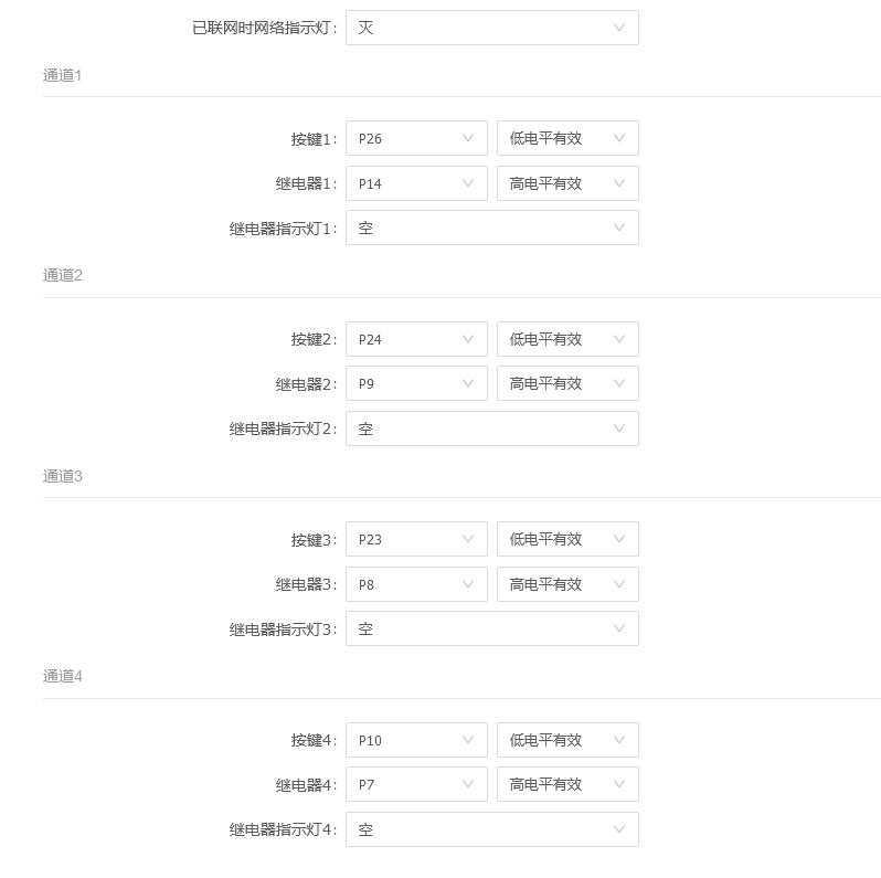

1.进入亚特联平台 - 创建产品 - 设备面板 - 硬件调试(根据自己的需求选择功能,并选择或记住所使用的引脚),本线路板引脚如下:https://iot.yatelian.com/

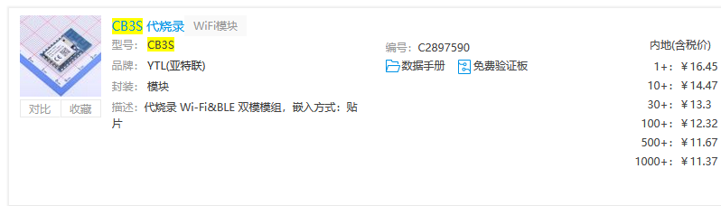

2.前往立创商城查找CB3S 代烧入模块。https://www.szlcsc.com/

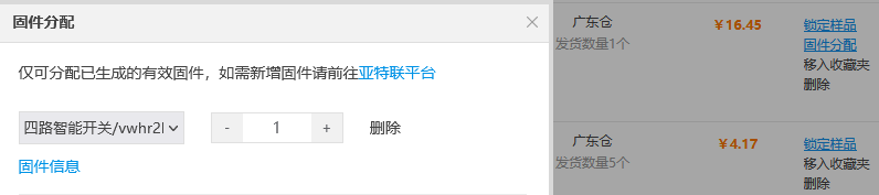

3.选择固件分配,将前面设计好的固件选择分配,发货前立创会对固件进行烧录。

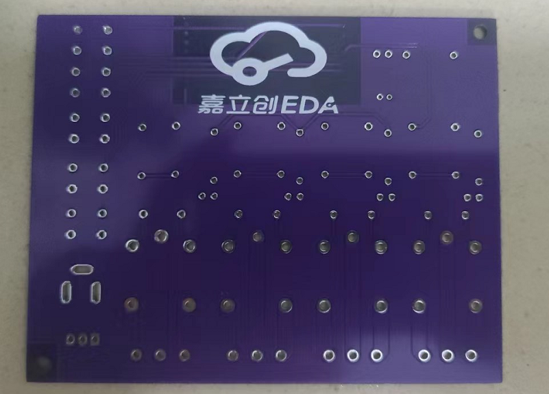

4.使用嘉立创免费打样,制作电路板。(为啥有直插和贴片元件?因为我根据手上现成的元件做的图,可以根据需求自行替换)
5.待所有元器件到位,进行组装和通电使用。(亲测可用)

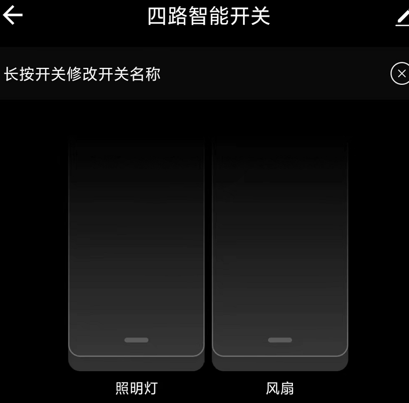

应用:将火线接入继电器的COM端,零线直联用电设备,NO端连接用电设备的另一端,即可实现手机APP远程控制和本地按钮控制,状态会同步至手机APP显示。APP内可自定义开关名称,如照明灯、风扇、换气扇、抽水泵、小夜灯、智能插座等。
