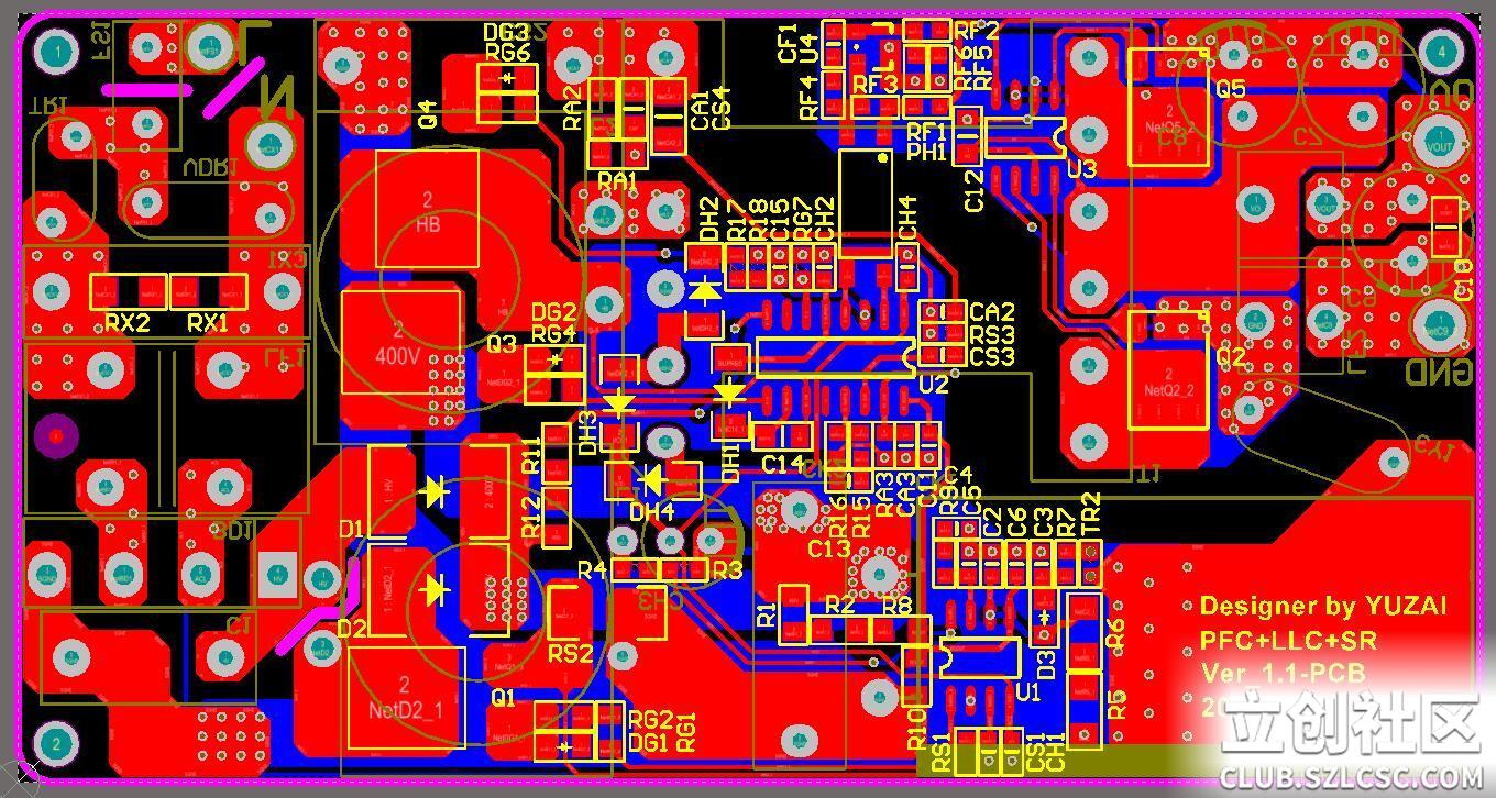

     随着电源技术的发展,其电源的设计逐渐向小型化高功率密度高效率方面;原来这方面的产品主要
应用于军工和航天,随着技术的进步和普及也逐渐向民用产品推进。本次设计的目的是设计一款高密度
高效率的电源,其主要采用PFC+LLC+SR的架构,其目前的功率是恒压输出;面向AC-DC领域,其应用场合
就非常广泛了,只要更改相应的输出电压就可以应付目前市面上大多数的AC-DC电源了。

1.附上原理图&PCB实物图的图片或者源文件(官方建议大家尽量用源文件上传),如果是图片,请确保图片是清晰可辨的;
原理图和PCB。

    市电输入经过EMI滤波整流,就到PFC升压,采用的是BOOST型APFC;稳压输出400V直流;
400V直流经过LLC拓扑功率变换得到需要的交流电压,然后通过同步整流,整流滤波;输出
取样,进行闭环反馈,控制LLC变换器,输出一个稳定的直流电压。

记得是赶在报名末班车买的票6月20日,一转眼就快过去两个月了;由于在职工作,一直也比较忙,所以做这个电源也是断断续续的搞,有时间了就弄弄,所以一直拖到现在才基本完成;最初也是在电源网上看到有大师在做这方面的模块电源,平时自己也爱折腾电源,所以就准备折腾折腾。这个电源一起做了两个版本,第一版是基于UCC28019/L6599/TEA1995的,由于PFC待机功耗过高,所以放弃了;第二版就是现在这个版本,基于NXP的TEA19161/TEA19162/TEA1995的,这个芯片是目前还比较流行的电流模式的LLC,其待机功耗也可以做的比较低,各方面的保护也很齐全。
其实在设计之初就预想到了谐振参数的调整了,LLC电源不是用计算的数据就能做的完美的,综合考虑后,果断采用了串联谐振电感的方式来设计,而不是采用主变压器的漏感来设计;主要从调试方便,分散主变压器的热量,以及减少主变压器的体积等考虑。这样做就避免了调试的时候不断拆解变压器繁琐环节;同时也避免了变压器干扰的问题。最开始调试的时候是没有调整到最佳工作状态(f=fr),帖子里面也有相关讲解,想了解的朋友可以看看楼下详解;后天通过调整变压器匝比,以及微调输入输出电压,完美的解决了这一问题。
该电源调试已经基本完成了,接下来就是再优化一下效率方面,以及配备一个合适的外壳,进行灌胶散热,这样一个模块电源就基本完成了。接下来就是磁性元器件进行打样,进行小批量试产,如果没有什么问题,就准备投放市场。
