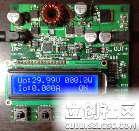

焊接组装好的PCBA图片,最新版本长这个样子~

设计一台直流输入1025V,直流输出030V任意可调的恒压、恒流电源。
首先希望能作为实验电源用。实验电源的特点:要求电源输出电压纹波噪声要小、过流保护响应迅速、输出电压范围宽等特点;
其次可以当作笔记本移动电源或者给其他30V以下的电池组充电;能够满足车载等电池供电的应用场景。
最后在满足上述两点的同时尽量将电源体积做小、重量做轻,节省宝贵的桌面空间和带来便携的好处。后续功能扩展到电源和负载的一体化,既可以当电源用,又可以当负载用。当前线路有考虑这个功能,工作量主要在软件上面。
几个典型的场景(样机图片为老版本)

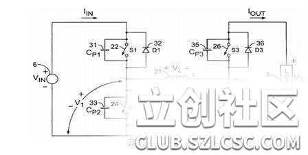

前级电压预调整电路实现宽范围变压,目标范围0.8V~31V可调。
后级采用串联结构的有源差模滤波电路来实现电源的低纹波噪声和高的动态响应。同时,精确的电压电流调整由有源差模滤波电路来实现。

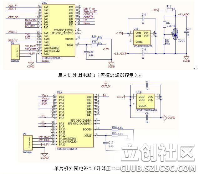

同时LTC3780芯片纯硬件,不便于调整DC/DC运行状态。比如要调压、相应保护功能和系统的整合都较难实现。斟酌再三,最终决定采用单片机用软件实现LTC3780的方案。四开关升降压电路的控制远比单一的BUCK或者BOOST要复杂得多,这一块会耗费很大的精力。

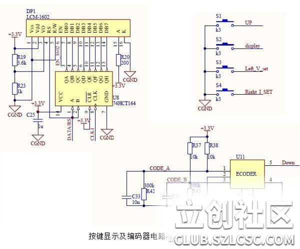

2、纯数字控制,真正的数控电源。具备输出功率计算、库伦计、电能表、参数保存等功能;

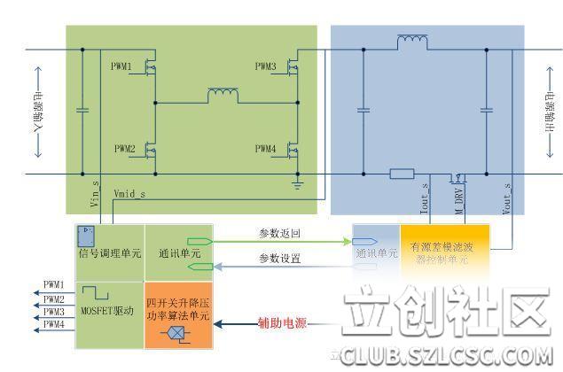

3、系统构架图
用图框和箭头的形式,描述您的电子制作作品的组成构架。即方案图。
系统框图
工作原理

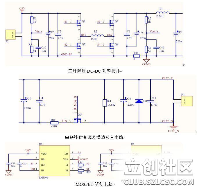

整个系统有两大单元构成:四开关升降压电路+有源差模滤波单元。
四开关升降压电路作为直流伺服电源,提供有源滤波器想获得的工作电压。有源滤波单元将获得的电压进一步滤波处理。这里准确的讲其实是混合模式滤波,很高频的噪声利用小的差模电感和电容来滤掉,而中低频的噪声由串联MOSFET滤波。好处是获得很小的纹波噪声,同时因为无源器件的感量、容值都较小,电源的动态响应也很快。这样解决了电源动态和纹波之间的矛盾。
每个单元各由一片独立的MCU控制,两个单元之间通过通讯建立联系,交换彼此的工作状态。
最终的目标是实现有源滤波MOSFET的直流压降尽可能的小,降低这个器件的发热。相比传统的线性稳压电路,这里这个调整管因为压降非常低(0.3V左右),所以损耗很小,发热也很小。这就是为什么这个电源能输出90W功率,而基本不用加散热器的原因。

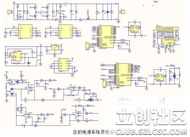

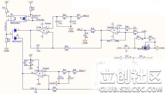

4、原理图
原理图中个别地方参数可能不对,只是放了一个封装,后续调整。
差模滤波器CV、CC控制电路
工作原理

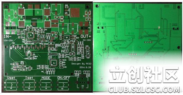

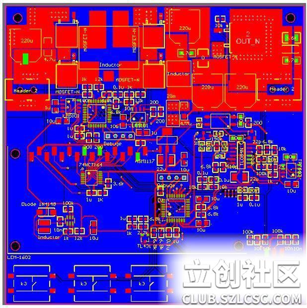

5、PCB****实物图

8、PCB板布线很关键,特别是开关电源。地分割及接地点选择非常重要。
