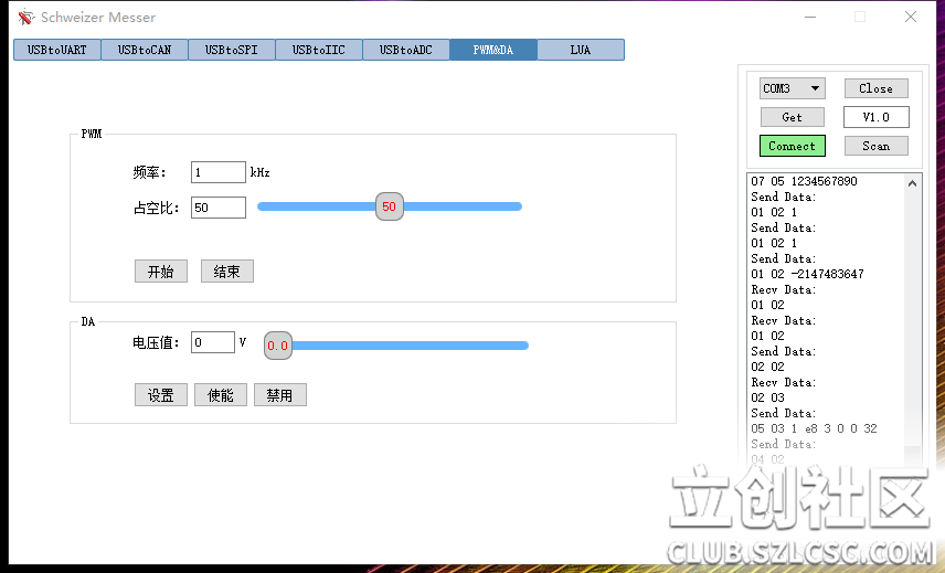

 A.将设备接入PC的USB口,PC机安装STM32 VCP 1.3版驱动,V1.4版本有问题。之后在设备管理器中可看到此设备的串口。
 B.打开上位机软件,选择相应串口,点击Open,然后选择Get,之后可以看到此设备固件版本号,V1.0,最后点击Connect,如果成功,变为绿色
 C. 此时设备可以根据协议内容,进行参数配置和收发数据了。

上位机部分界面和说明:
上位机的名字为Schweizer Messer,中文名为瑞士军刀,起此名字的含义就是此工具包含了许多实用功能,就像瑞士军刀一样,实用,经典,好用,易用。
LUA脚本解析功能,可使用脚本进行编程操作。
此工具也可以自行移植MicroPython,使用Python进行编程。
