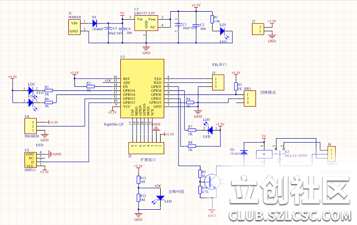

3:硬件外设简介:

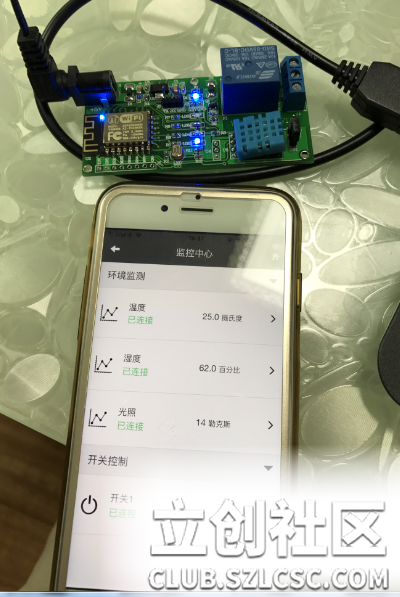

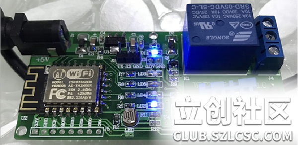

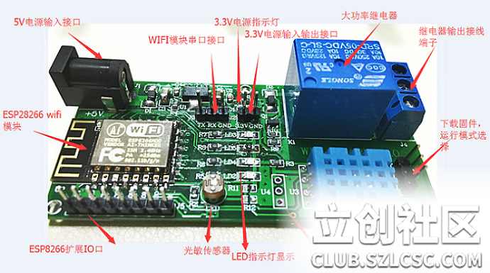

      该模块采用ESP8266 Wifi模块设计,外围功能如下图所示:
      硬件部分
            该WIFI控制板,采用了ESP8266-12F的模块,除了模块上焊接的外设以外,ESP8266其余可扩展接口都已插针的形式引出,方便后续扩展外设使用。

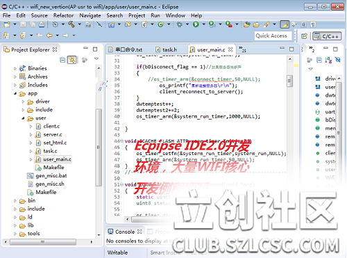

     WIFI固件部分:
          (1):基于Eclipse开发平台一套完整的C语言例程源码,十几个例程,涵盖了ESP8266核心开发的常用功能。
          常用主要包括:
              WIFI工作在AP模式下:ESP8266作为Tcp Client 客户端模式通信,ESP8266作为Tcp Server服务器模式通信。实现点对点AP模式下                 WIFI通讯固件开发
              WIFI工作在station模式下(添加到路由器中):ESP8266作为Tcp Client 客户端模式通信,ESP8266作为Tcp Server服务器模式通                 信,ESP8266作为UDP通信,以及8266常规外设的使用例程等。
       (2):基于Arduino开发平台的物联网手机云平台实现温度、湿度、光照、远程继电器控制的工程源代码,集成MQTT协议。

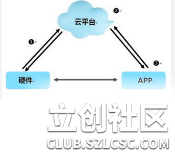

二:系统构架图
三:原理图

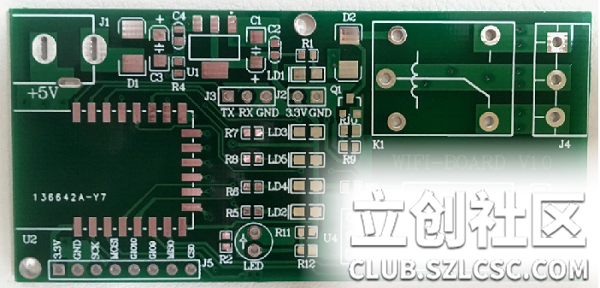

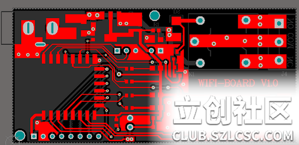

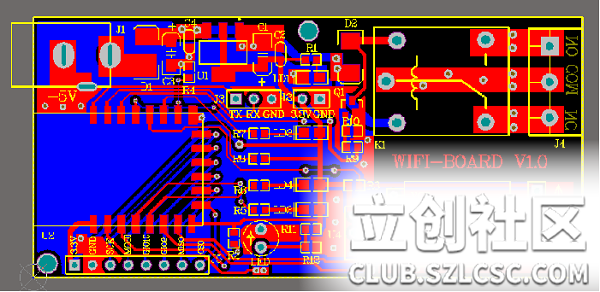

四:PCB线路板图及实物图

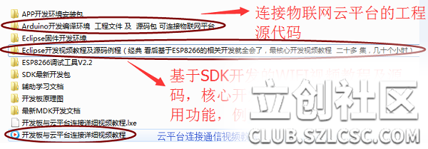

    配备完整的开发环境资料,源码,视频教程等

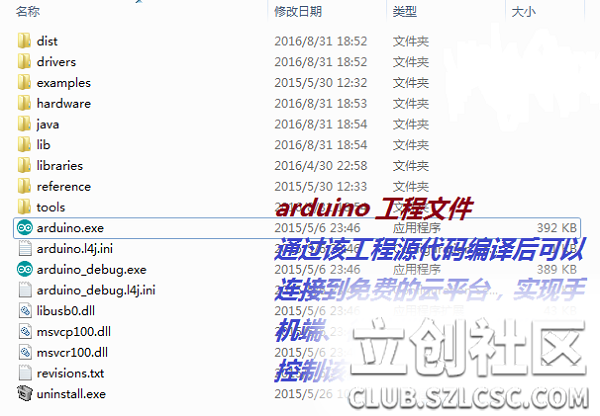

      基于SDK开发的Eclipse平台工程源码:
     配套Arduino工程源码:
     该工程源码可以采集温湿度,光照强度,远程控制继电器开关,实现了MQTT协议接口,可以连接第三方www.tlink.io 云服务器平台。可以通过该源码深入学习物联网智能软硬件产品的开发,同时利用该源码也可以实现自己产品的商用,缩短研发周期,快速将自己的产品推向市场。

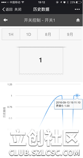

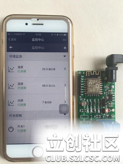

      以下为手机端实际监控界面,手机截图展示:
  1:该物联网模块手机端实现的监控界面如下所以,可以显示当前温度、当前环境湿度、
当前光照强度,手机实现远程开关控制,通过开关可以控制家里的用电设备。

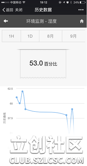

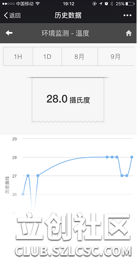

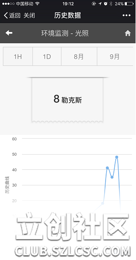

2:可以远程查看温度曲线图
3:可以查看环境湿度变化曲线图
4:可以查看光照强度变化曲线图
5:可以远程控制继电器接通关断,实现家电设备远程控制

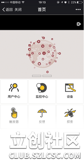

6:控制中心

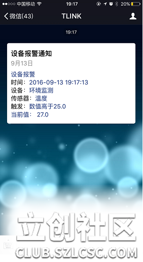

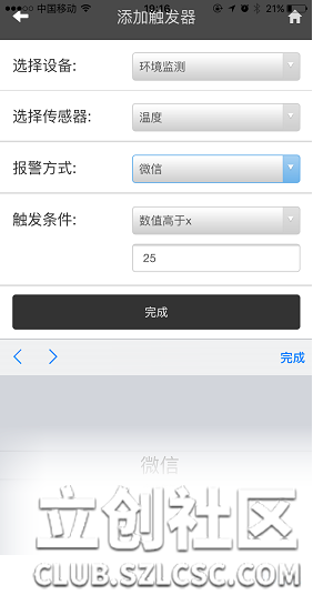

7:可以添加触发器,触发器可选择微信、邮箱或短信。当达到触发条件时,
会根据您的选择发送一条消息到手机端(微信、邮件或短信的方式)
 8:如果添加的触发器为温度值报警,则当温度超过设定值时,
将会发送一条微信到手机端,如下所示:

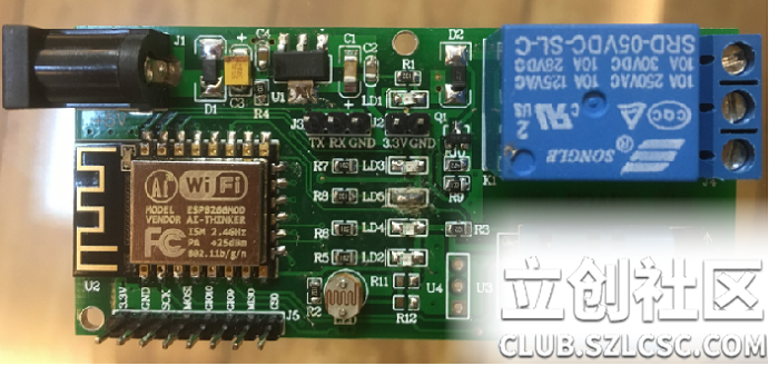

 从事嵌入式软硬件开发已经将近10个年头,从板子的原理图到PCB设计,对于一个老兵来说,还是非常顺利的,PCB是在嘉立创打的样板,第一次打了十片,并都已手工焊接出成品,全部测试通过,大部分的元器件也是嘉立创平台采购。

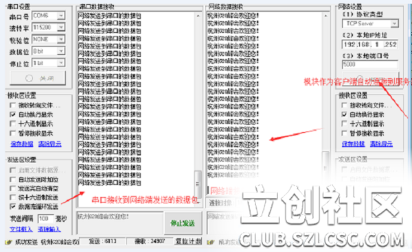

           基于8266该块实现了一套系统级的串口转WIFI完美透传固件,该固件自主开发,主要为了实现任何有串口的设备通过该wifi模块实现无线联网功能。该        固件串口接收到的数据包原原本本的发到wifi端,wifi接收到的数据包,直接转发到串口端,实现了真正意义上的串口与wifi通信数据包透传,完美的兼容基于      串口通信的任何硬件产品,只要将该wifi模块接到任何有串口的产品上,便可轻松实现无线线通信,无须修改之前的通信协议,做到老产品在不需要任何修改      串口通信协议的情况下,实现联网功能,大大降低研发成本,快速实现物联网。
*******************工作模式******************

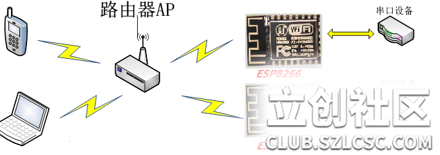

一:模块作为station(模块添加到路由器)
       模块作为STA是一种最常用的组网方式,由一个路由器AP和许多STA组成,如下图。其特点是AP处于中心地位, STA之间的相互通信都通过AP转发完成。
 该模式下实现串口与wifi端的数据透传,如下演示:

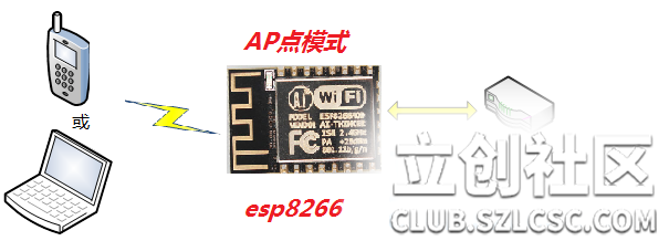

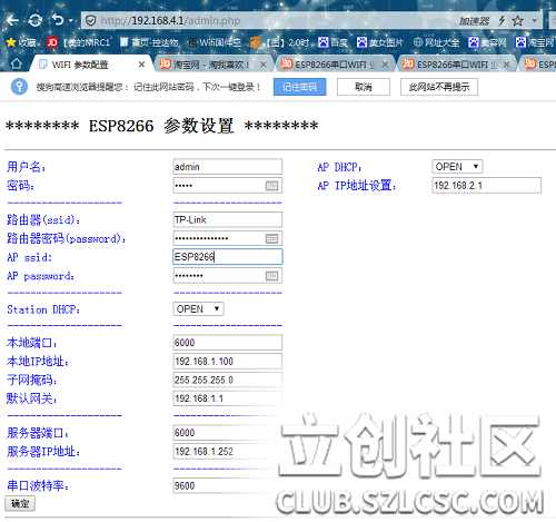

二:模块做为AP模式(手机电脑与wifi直连)
        模块作为AP模式,手机/PAD/电脑可以快速与该模块建立连接,通过HTTP可以登陆模块的内置网页进行参数设置
         该模式下内部集成HTTP通信协议,内嵌WEB网页,可以通过浏览器方便快捷的查看及设置该模块的相关配置参数
        管理员登陆界面,需要输入管理员账号及密码,进去后才能修改模块相关的配置参数
