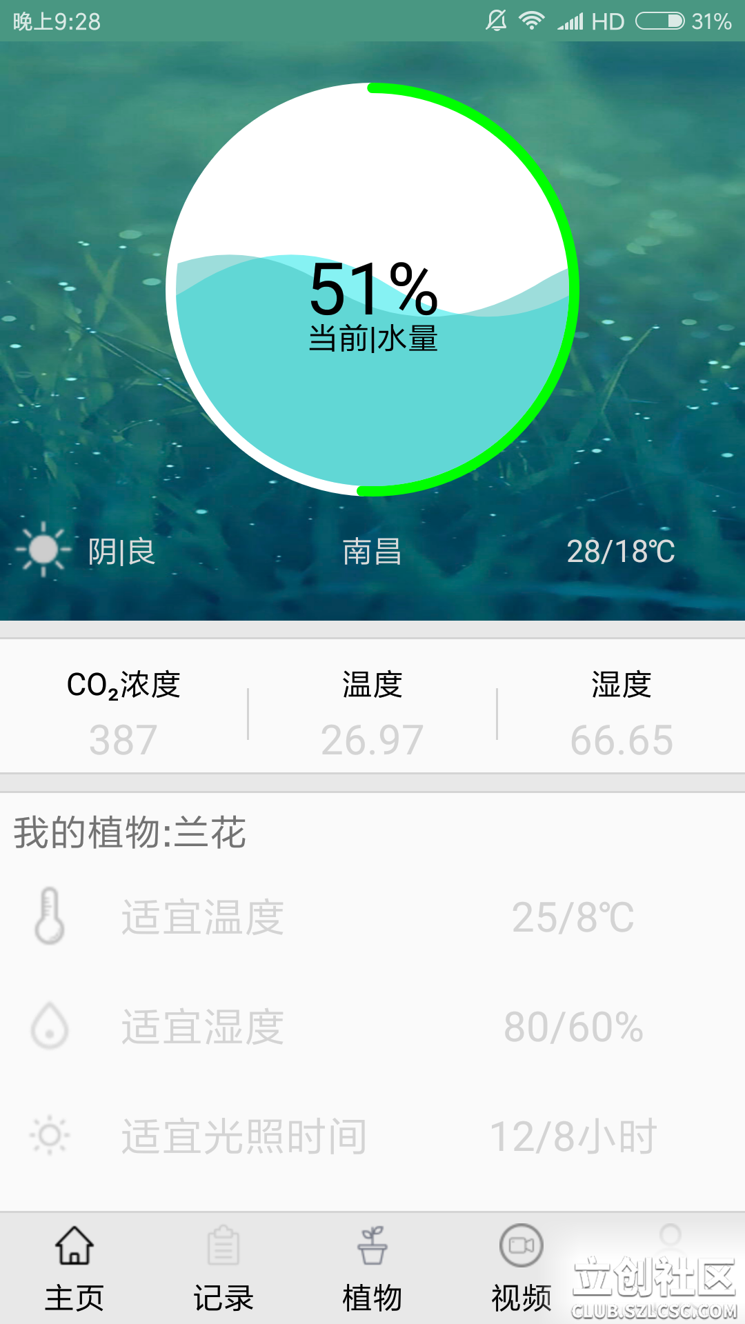

手机APP图片(用于控制植物设备灌溉补光以及查看植物信息)

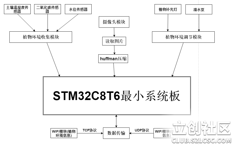

二、系统构架图
1.  采用高性能单片机及土壤温湿度传感器、二氧化碳浓度传感器、水位传感器收集植物的生长信息,并通过智慧云服务器连接将植物的实时信息存储在数据库中,用户即可实时获取植物的状态信息。下图为实现原理图

2.用文字把该作品的实现原理、系统的工作过程大致讲解一下。
     实现原理(技术方案):
垂直绿化通过 WiFi 模块与智慧云服务器进行数据传输,智慧云服务器接收数据进行处理
并获取智慧天气预报信息存储到数据库中,手机端和浏览器端通过查询数据库数据显示给
用户端,终端(硬件设备)通过接收各模块信息将并根据信息控制水泵、植物补光灯、视
频模块工作、温湿度传感器、水位传感器模块协调工作,达到与用户进行交互功能。手机
端通过信息显示和用户指令发送到智慧云服务器中,智慧云服务器接收到信息处理后发送
到终端(硬件设备),硬件设备则进行相应的控制。
  关键技术:
①服务器对数据进行挖掘,挖掘出每个区域的植物生长最适宜情况
②终端(视频模块)对视频信息进行优化,将视频信息快、准确的发送到服务中。
③终端于智慧云服务器连接读取植物环境信息传感器的信息并进行信息交互
  实施计划:
采用高性能单片机作为垂直绿化的主 MCU,选用 SHT200 土壤温湿度传感器,以智慧云服
务器作为整个系统的服务器,通过智慧天气预报获取天气预报信息,利用Android 开发手
机 APP 端,采用 12v 潜水泵、12V 植物补光灯控制植物的灌溉和补光,采用水位传感器
检测水箱的水位信息,采用 OV7670 摄像头模块获取植物的视频信息,利用高速SPI 接口
 WiFi 模组传递信息达到实现智能垂直绿化。服务器通过编程当用户数据和植物数据达到
一定程度时,服务器将对数据进行深度挖掘出每个区域于每位用户对植物的经验并推送给用户。
