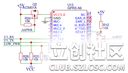

由电流传感器、低噪声运放、模数转换芯片、温湿度传感器、嵌入式控制器、实时时钟芯片、GPRS模块、存储单元和电源模块共九部分组成,系统结构如下图

GPRS

(2)Deadline前再补充一点,跟电源相关。ME2159供电不足,GPRS经常丢数据,GPRS一发数据板子的采样就偏。换FP6291(两者管脚相同),完美解决所有问题。过程不细述,耗时一晚上。总的来说,遇到问题要么好好做下理论分析,要么找个好工具测试(手头只有一块万用表,连示波器都用不上的深有体会)。
