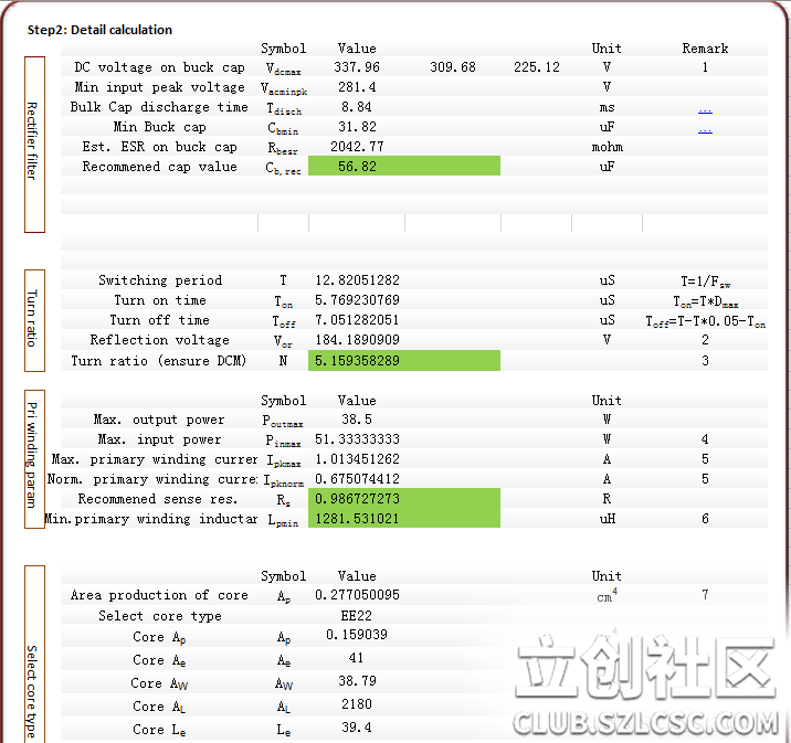

这部分仍然采用经典的反激结构。主控制器也是经典的UCx845,相信大家对电源熟悉的朋友对x845这颗IC已经烂熟于胸,因此设计详细描述不赘述了。
以下是我自制的反激设计小工具的截图(因各种原因以及版权引用问题不便共享源文件,见谅)。
大家如果需要使用UCx845自动设计工具,推荐TI的Webench,也是非常方便的哦!
输入输出参数设定:
变压器参数(除了气隙不对,其他参数八九不离十)。RC吸收电路这块其实还有点问题,需要修正:
用EXCEL画出功率级伯德图
调整补偿器,以及补偿后的伯德图(还没细调)。
我个人认为开关电源三分设计七分调试。设计阶段虽然工作要做足,但是实际上变数蛮大的,后期调试要花更多的功夫。

-->用PIExpert设计变压器的时候,改了参数但没重新优化,导致变比不对,反射电压冲高,卡了两天;
-->ADC采样好像貌似遇到了混叠问题,低电压测不出来。这次时间太紧了,先做功能。后续在改进的话,会增加一个低通滤波把开关频率滤掉;
-->反馈环路用第一次计算的值就不震荡,为了验证一下拆掉了补偿器,看Vds波形果断抖起来了。以后有时间上网分仔细调,这次搭建环路实验平台的目的达到了;
