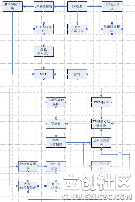

二、系统构架图
用流程图或思维导图等形式,描述您的作品的组成构架,即方案图。

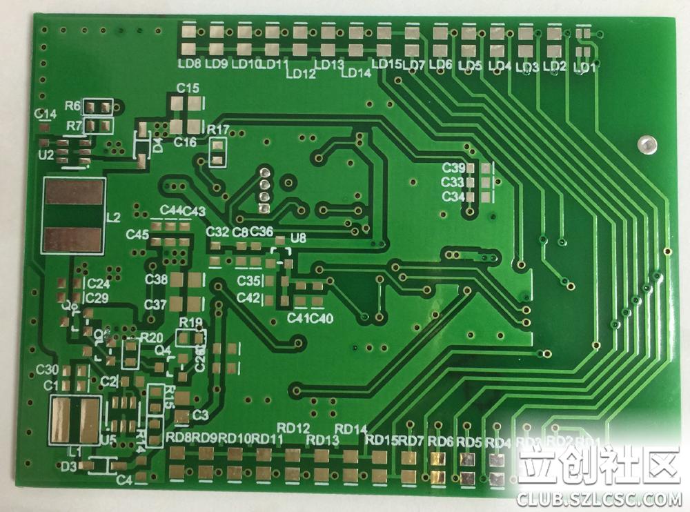

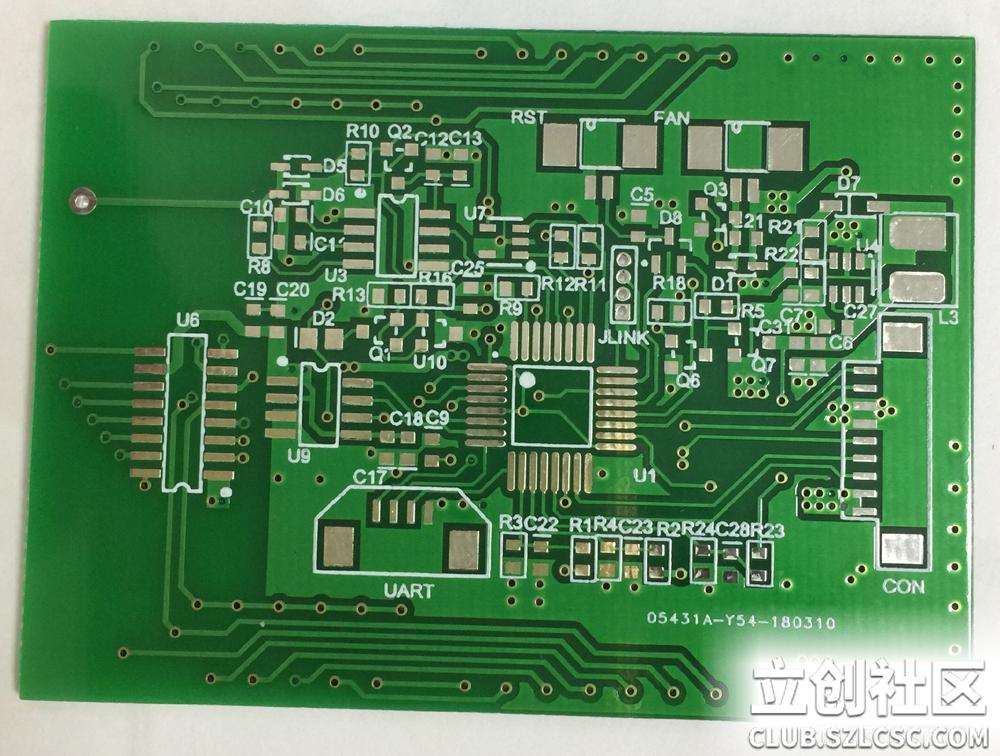

1.附上原理图&PCB实物图的图片或者源文件(官方建议大家尽量用源文件上传),如果是图片,请确保图片是清晰可辨的;
IPL_Main.pdf (下载次数:1128)
IPL_Ctrl.pdf (下载次数:1106)

逻辑控制部分:
在关机状态,由于Q5,Q8截止,系统无电不工作。当按下RST按键后,Q7导通,U4开始工作,将电池电压升
至4.0V,一路直接给触摸控制芯片U3(X02)供电,另一路经U8(XC6206)降至3.3V给MCU供电,MCU工作后
,SYS_Ctrl输出高电平,Q6导通,维持系统供电。同时PWR_CTRL输出高电平,Q4导通,Q5和Q8导通,U2
工作,将电压升至12V,给风扇提供电压,12V电压经过U10(TL431)和Q1(9013)组成精密恒流源,给D2
(LED)供电,可减小电源波动对光亮度的影响,使皮肤检测系统稳定。电池电压另一路经过U5升压后,输出24V
,为控制板的A302,LM393等提供电源。
TM1650为LED驱动芯片,驱动32颗LED,可以实现随肤色深浅实时指示功率的变化。
U9为颜色传感器,U7为EEPROM存储器

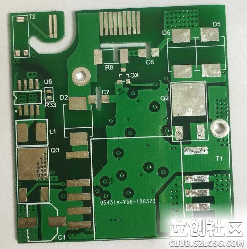

高压控制部分
单片机PWM控制口输出40KHz的PWM波形(3.3V),经过U2(A302)mos驱动IC,将3.3V的PWM信号变换为
24V的PWM信号,驱动Q1(HY3606),进而驱动T1,在T1次级产生高压脉冲,经过D2(US3M),对储能电容进
行充电。电阻R3,R4,R5,R7,R22组成分压电路,经过R6,将电容两端的电压返回给MCU的ADC端口,
形成闭环回路,调节PWM的输出,对电压进行实时监控。
U3(TL-431)为精密稳压源,经R24与R25分压后,连接至U2的1脚,U2的2脚接到Q1的S引脚(S引脚接功率电
阻至地),对Q1的电流进行检测,即实现过流保护功能.
电阻R3,R4,R5,R7,R22组成的分压电路,经过R19,将电容两端的电压返回给U1(LM393),与参考电压
Vref进行比较,其输出控制U2(A302)的4脚SD,实现过压保护。这样可防止当ADC的反馈与MCU接触不良时
,仍然能保护储能电容两端电压在设计范围内
由于可控硅触发电平仅为0.7V,高压触发信号引线经过变压器,为了保证其不被干扰,其信号经R9,R13,
C15,C18滤波后,至U4(LM393)5脚,与Vref(2.5V)比较后,其输出经过上拉电阻至VTRA,然后再去可控硅
触发脚(XC),电容C5,C6,二极管D5,D6,与T2及XC组成高压触发电路,其触发电压可达10KV以上。
U6与U7组成锂电池充电电路以及保护电路。U7只对充电过程进行过充保护。

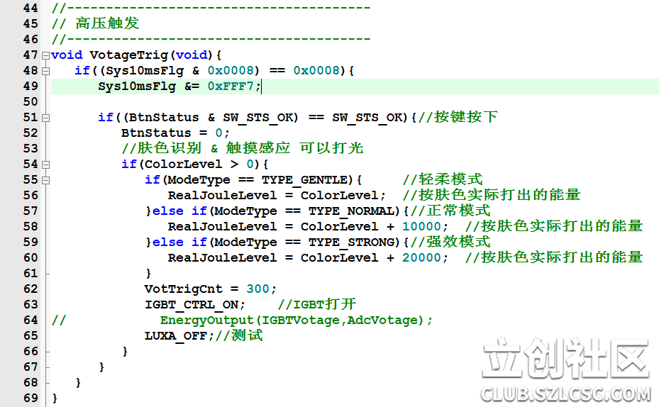

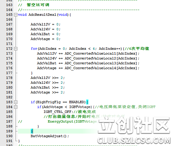

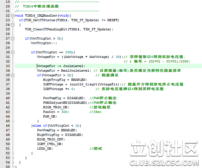

按下按键,开机,程序通过ADC检测电容两端电压,当电压低于预订值时,打开PWM,通过变压器升压,给电容充电,当ADC检测电容两端电压高于预订值时,停止PWM输出。当触摸感应IC检测到人体接触时,给出信号,同时肤色传感器传回肤色检测值,判定是否在预定的肤色范围内,若在预定的肤色范围内,则按肤色深浅调整相应的功率值,当发射按键按下时,若触摸感应有效,肤色检测结果有效,则预先开启IGBT,同时启动高压触发脉冲,激发氙灯灯管放电,因为能量W=1/2(C*U*U), 可计算出初始能量W1,此次需释放能量W2,放电完成时电容剩余能量W3= W1-W2,则可计算出W3时对应的电容两端电压值Ub,在放电过程中,实时检测电容两端电压,当电容两端电压低于Ub时,则IGBT关闭,完成本次的能量释放。然后PWM重新启动,对电容进行充电。
1. 触摸感应,肤色识别,按键按下,能量均满足,则开始启动闪光的部分代码:
2. 计算IGBT截止时的电压值,并开始触发高压放电
3. ADC采样计算当前储能电容两端电压,当低于所计算的截止电压时,关闭IGBT,放电停止

在设计过程中,也遇到了不少问题,比如IGBT触发使用的是可控硅,而可控硅触发电压仅0.7V,触发信号线经过变压器底部,在PWM升压过程中很容易产生干扰从而触发放电。所以在设计,PCBA测试中也走了不少弯路,但在解决问题过程中也积累了很多经验,当然产品设计的也有很多不足之处,比如,如何提高肤色识别的稳定性和可靠性等,如何使产品适合生产等等.
