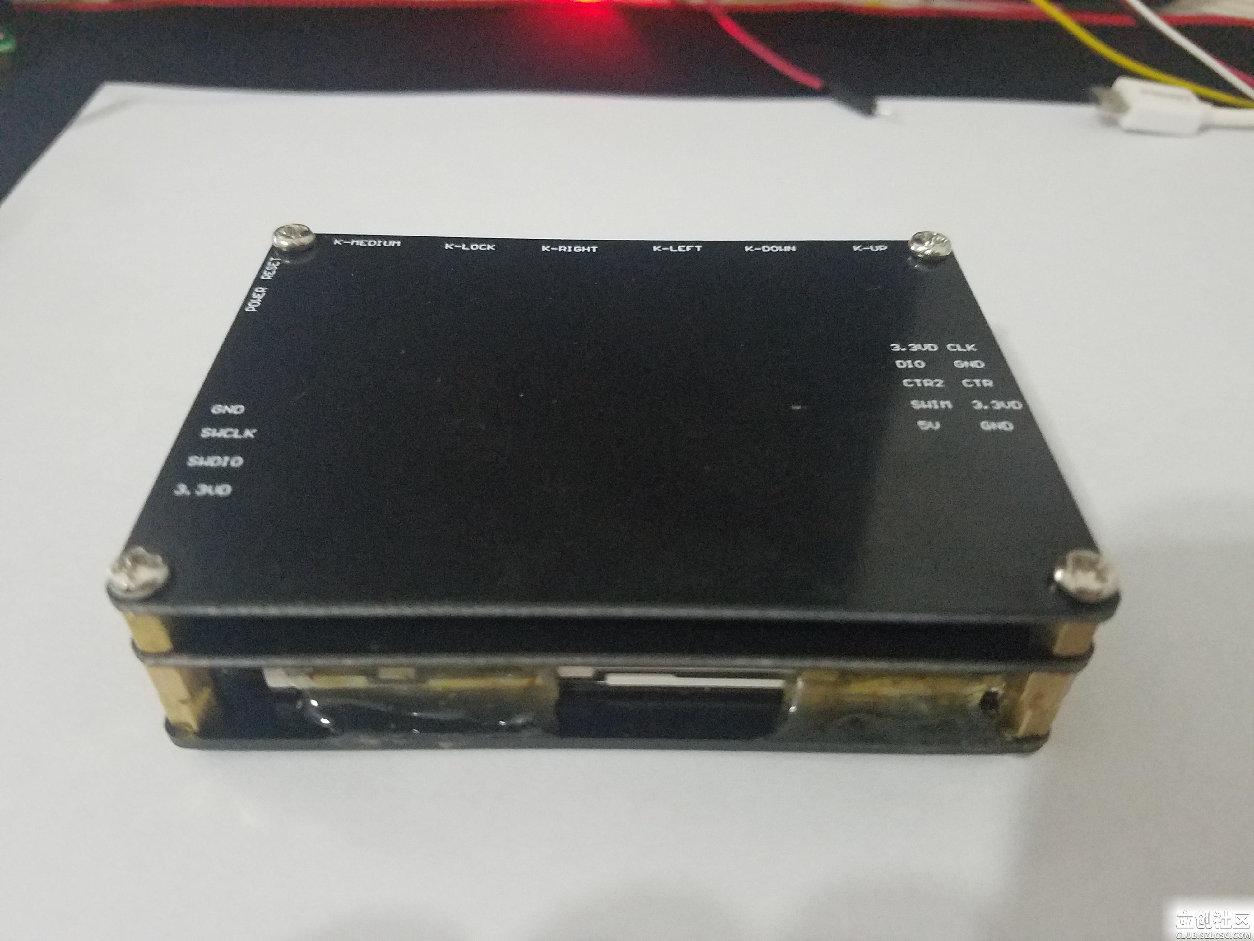

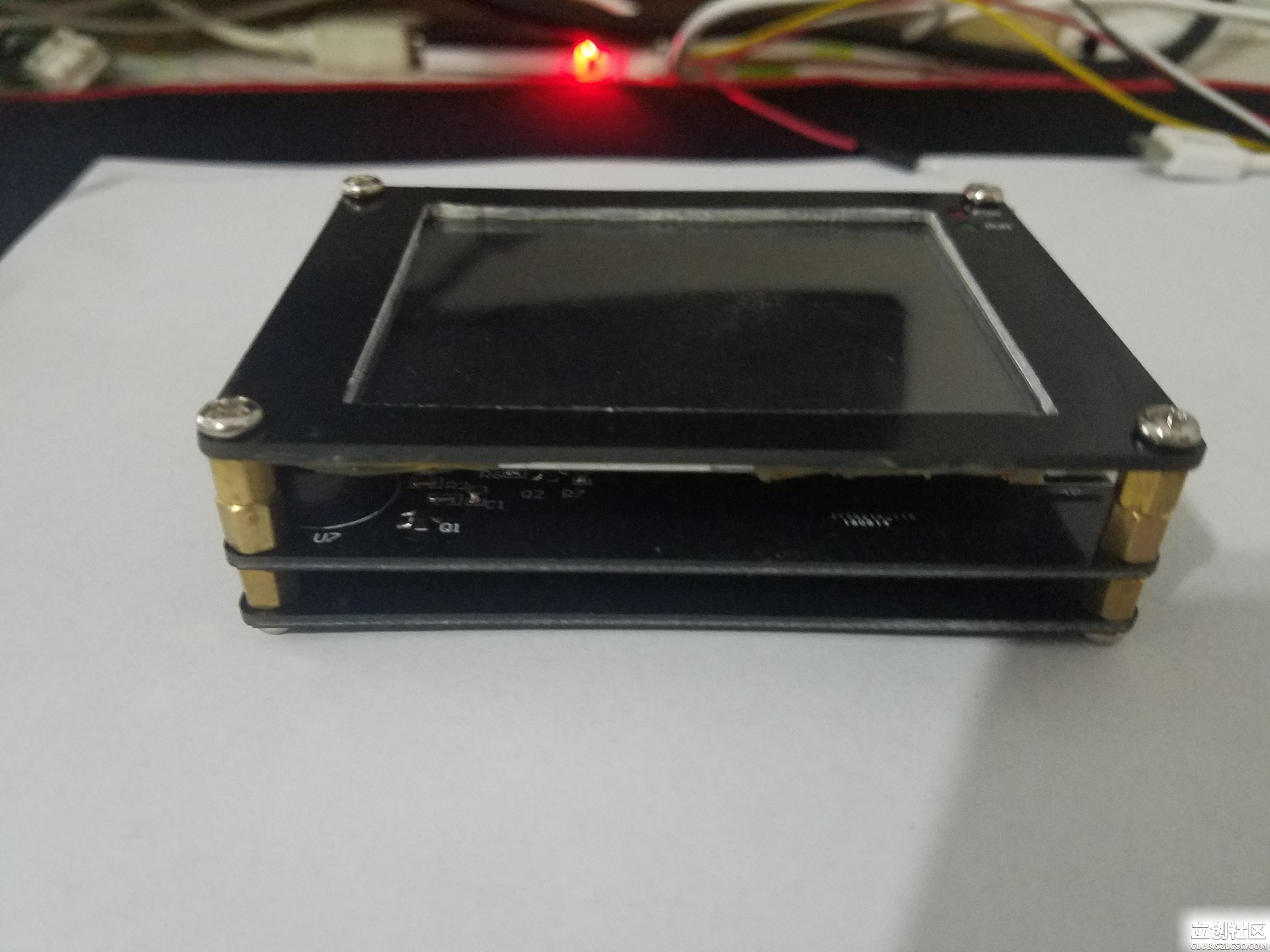

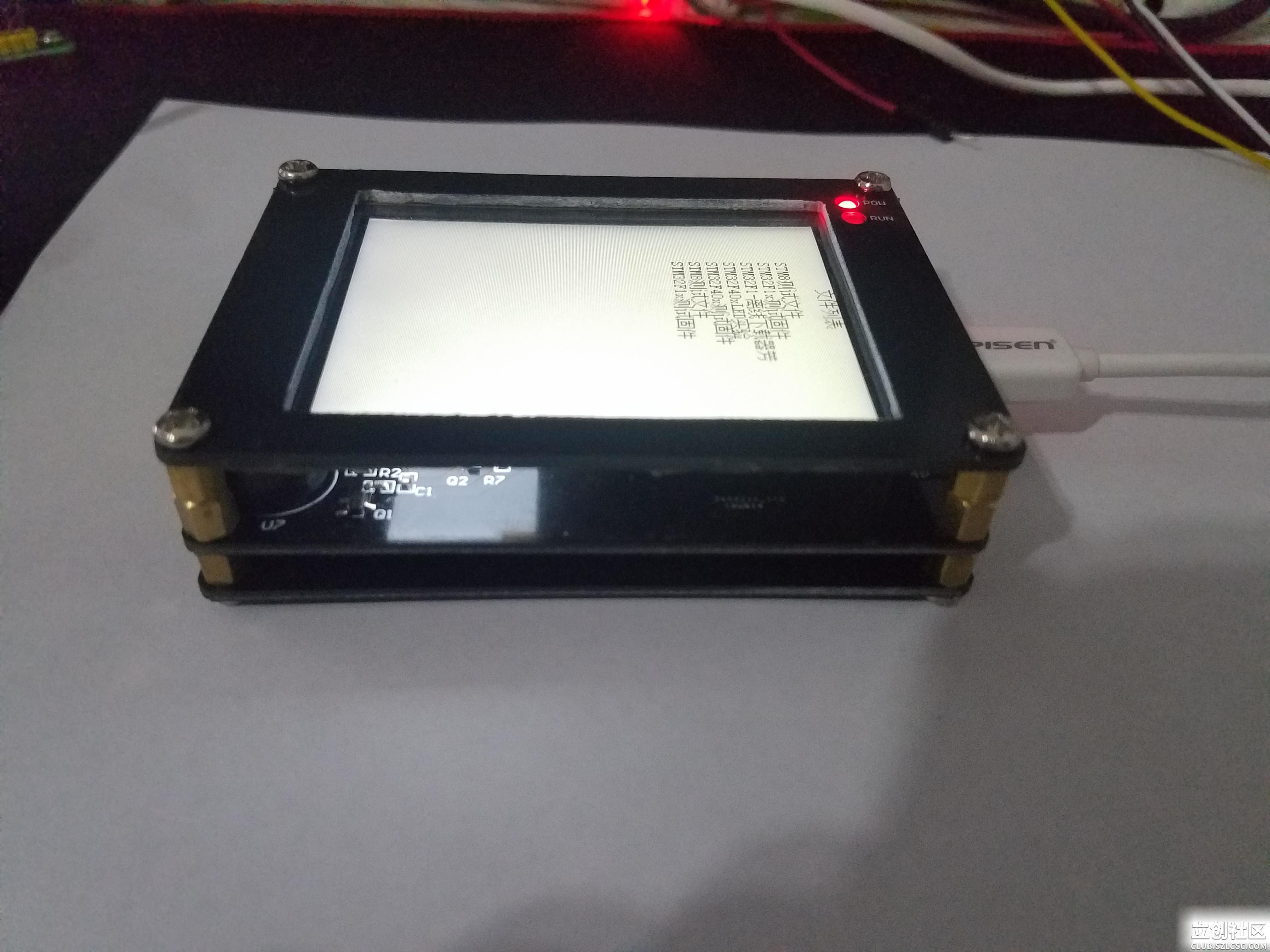

一、作品简介
1.作品的整机外观图片或焊接组装好的PCBA图片;

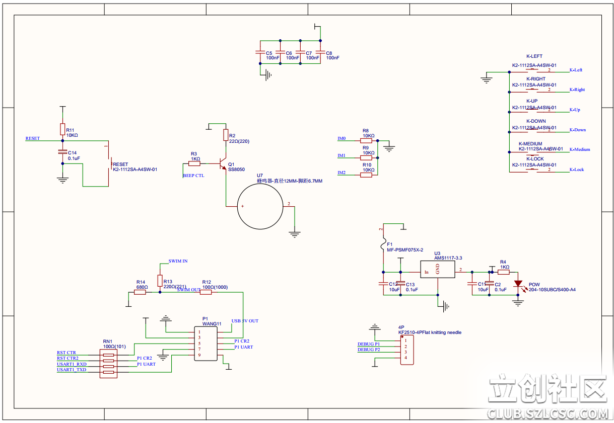

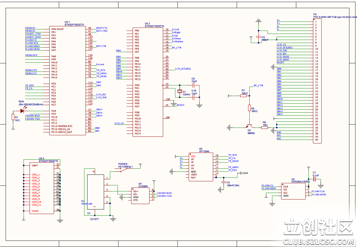

1.原理图:
2. 实现原理、系统的工作过程:

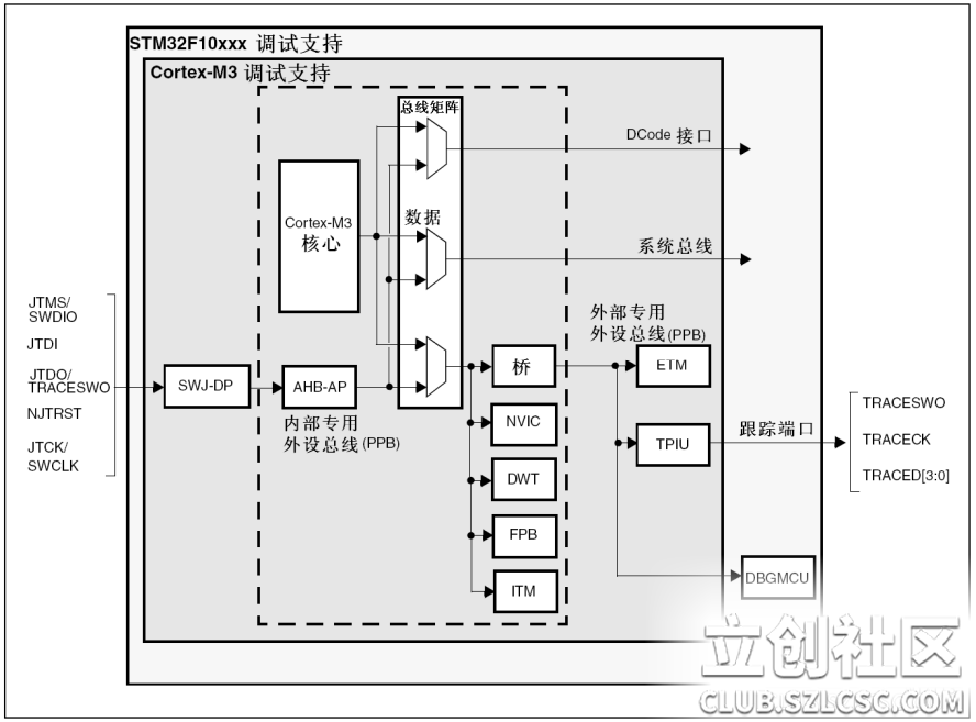

    本离线下载器,主要是基于SWD(Serial Wire Debug)串行调试接口,用于连接ARM内核的芯片,同时基于SWIM( single wire interface module )单线调试模块。

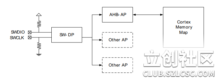

    一):SWD接口,当前基于Cortex-M内核的STM32系列应用非常广泛,其中有集成了SWD调试接口,利用该调试接口可以访问芯片内部的总线上寄存器和芯片内核,当然也可以利用此方法方法进行更新Flash程序。其中SWD主要应用框架如下:通过SWD接口用于访问其中的DP端口,再通过DP端口访问其AP端口,通过AP端口再进行系统总线的访问,从而达到程序下载的目的。
图1 - SWD接口
图2:STM32调试单元

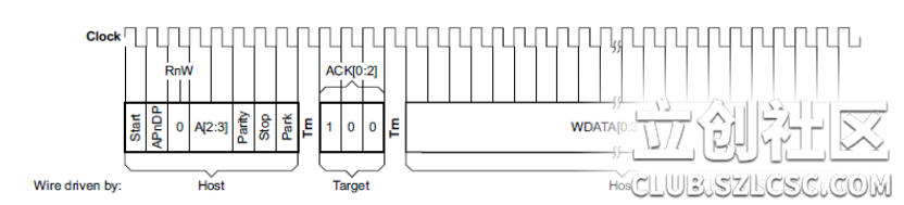

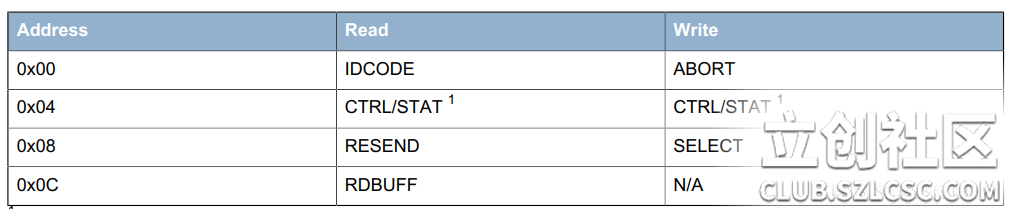

    SWD具体操作请求:SWD命令的开始是由8位启动,含义如图3,起始位+AP/DP选择位+读/写位 + 两位地址位 + 奇偶检验位 + 停止位 + 固定为1的校验位
图3:SWD起始命令
图4:读写序列
图5,读写序列

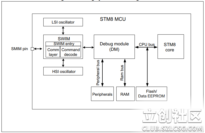

    二):SWIM接口,SWIM是专用于STM8系列的调试接口,仅仅用到一根线就可以完成调试与仿真,这也是由于STM8定位主要是小的单片机,和高性价比。其SWIM接口主要框图如下:
图6:SWIM调试接口框图

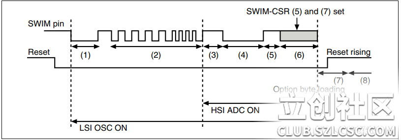

    由于SWIM为单线模式,所以其对时间要求非常高,其时序图如下:为此在代码中特意使用了定时器才能满足这样的操作。
图7:SWIM时序图

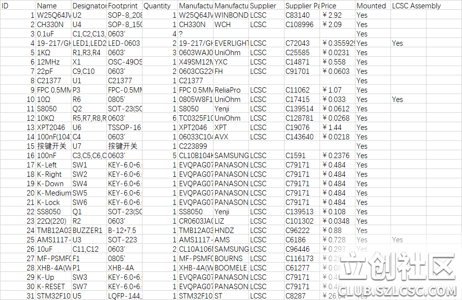

四、材料清单(BOM列表)

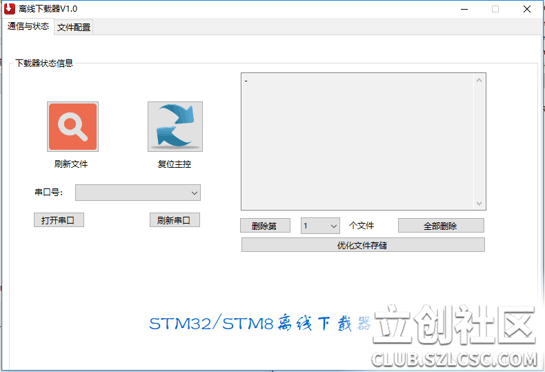

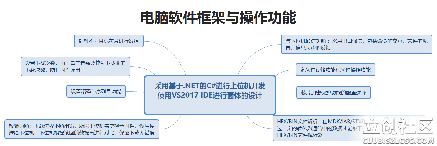

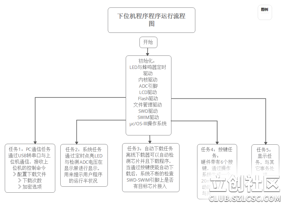

五、软件部分的描述

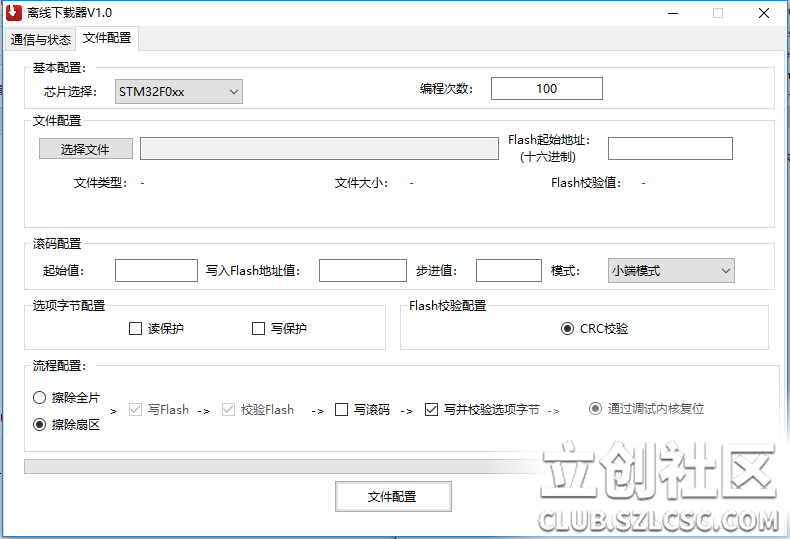

上位机软件截图:
    一):由于代码量巨大,贴出部分核心代码,下面为SWD控制的核心代码

一共录制了两个视频,第一个视频详细演示了离线下载器操作过程与说明时间较长,第二个相对简单的演示了整个操作流程。

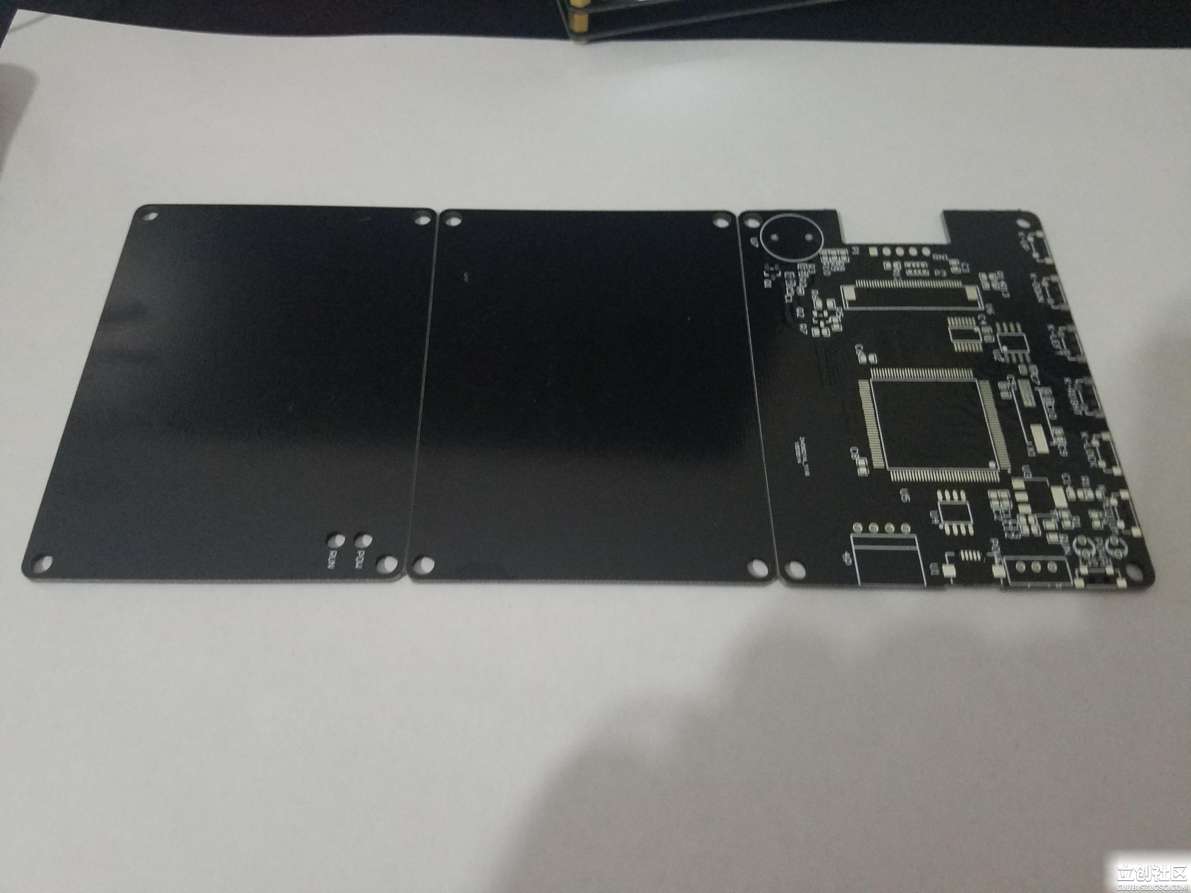

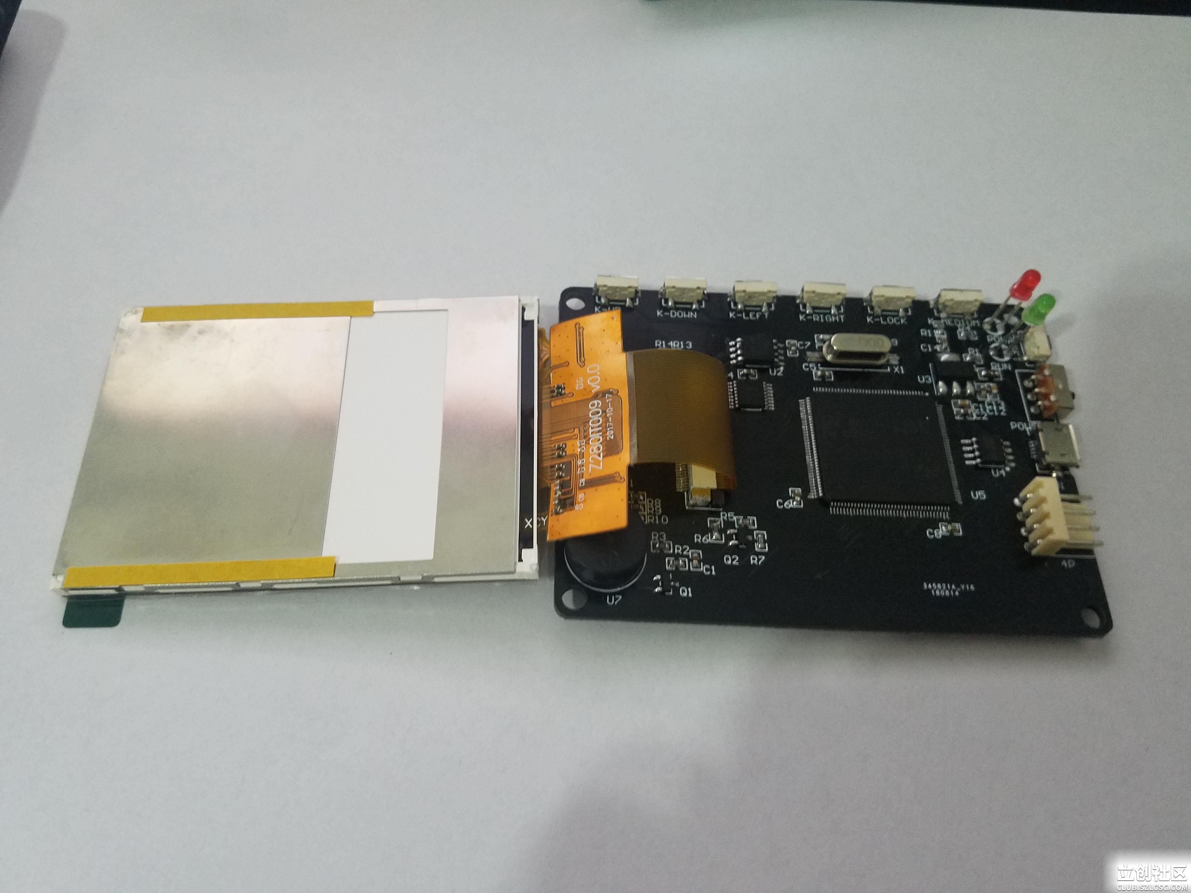

  1. 在进行开发的过程中使用了立创EDA一共设计了三款PCB,第一个因为外形不够,第二个测试过程中发现几处不合理,经过三次的更改最终成型。
