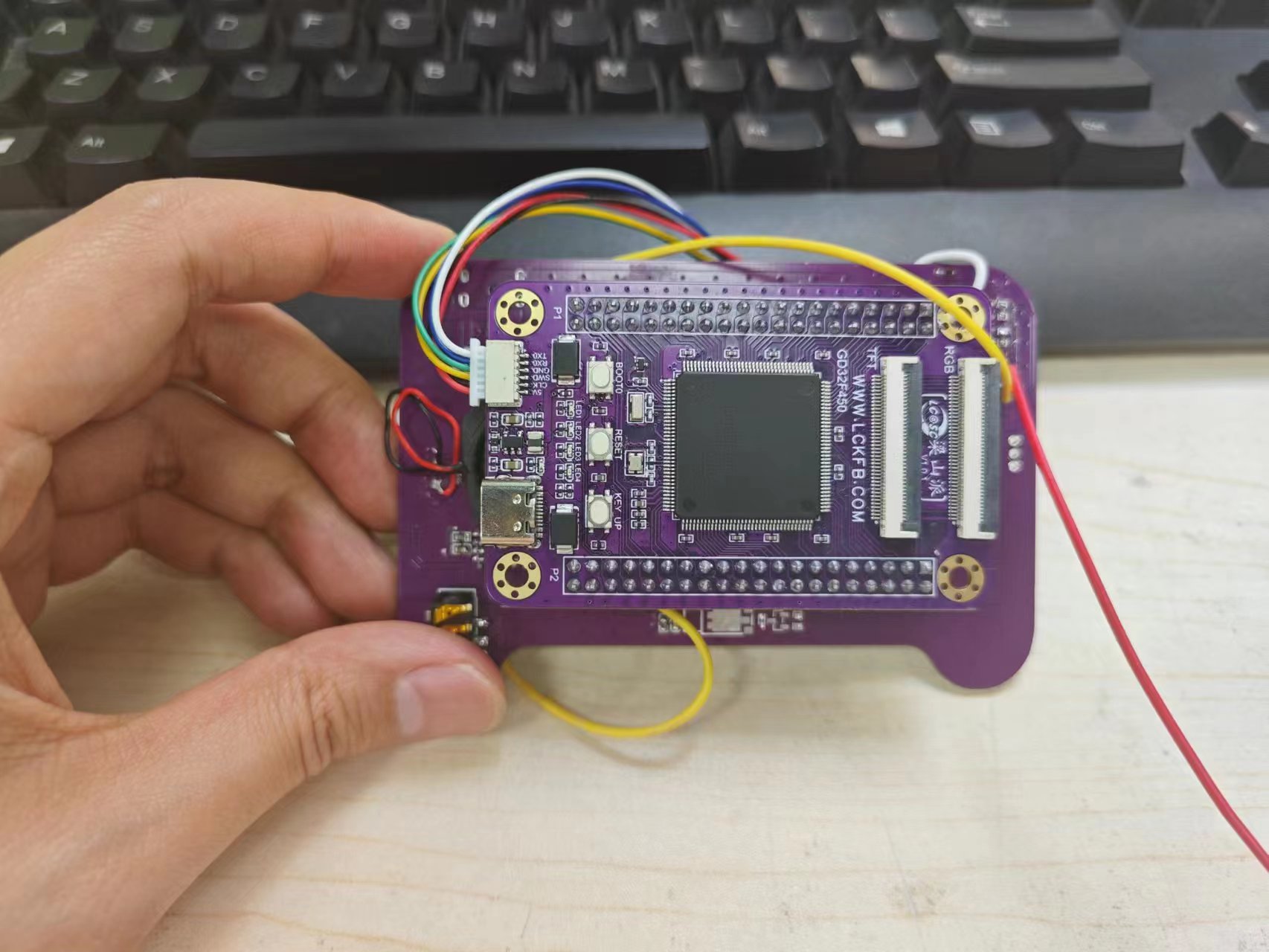

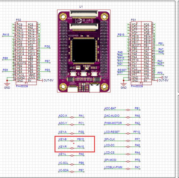

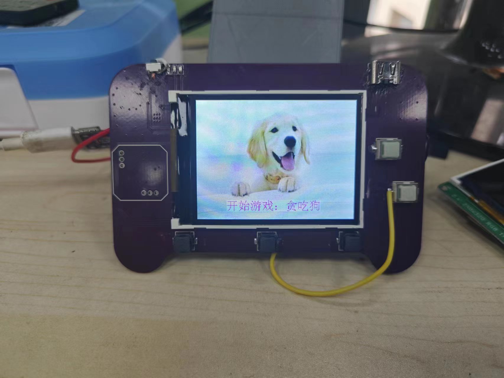

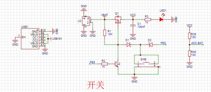

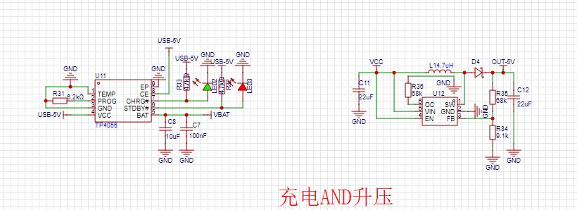

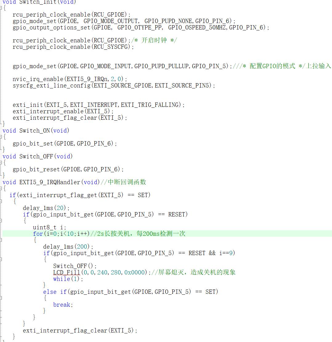

复刻梁山派游戏机(小白警告),在画原理图的时候,摇杆我找了一个有3D模型,结果打板回来发现封装有问题装不上(谁画的,狗头警告)。功能:一键开关机、播放音乐,耳机检测、电量显示等等(一个小白的无奈啊)。
简介:复刻梁山派游戏机(小白警告),在画原理图的时候,摇杆我找了一个有3D模型,结果打板回来发现封装有问题装不上(谁画的,狗头警告)。功能:一键开关机、播放音乐,耳机检测、电量显示等等(一个小白的无奈啊)。
