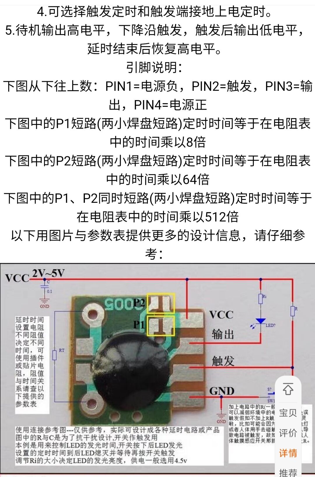

可以独立供电控制电压超过三端稳压器的耐压,
也可以共地不需要独立供电控制20v以下的电器换成780l5可到30多V(手头有很多1117才用的)。

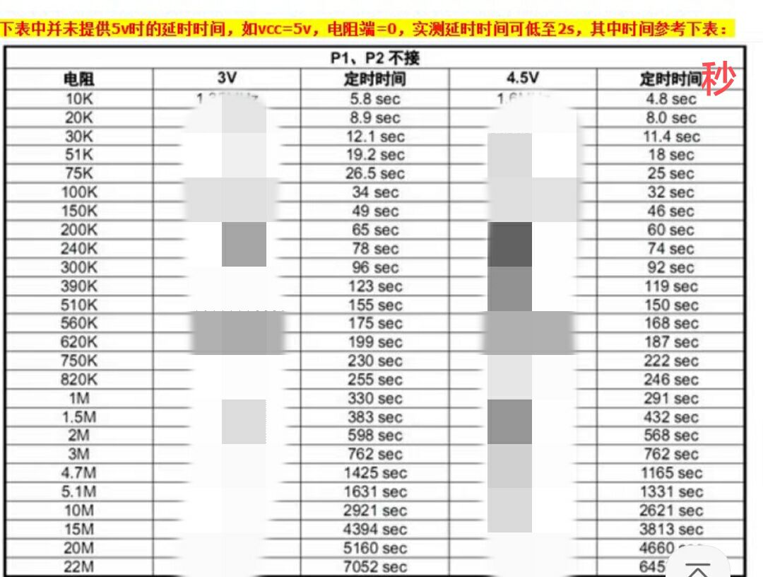

电路里的可调电阻是调节触发亮暗的,可以自己确定电阻,就不用焊接可调电阻。
下面是芯片各阻值对应的延时时间,短接P1 P2翻倍时间。
