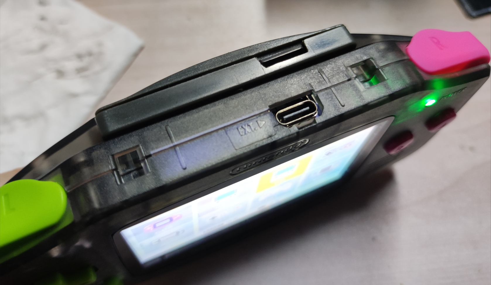

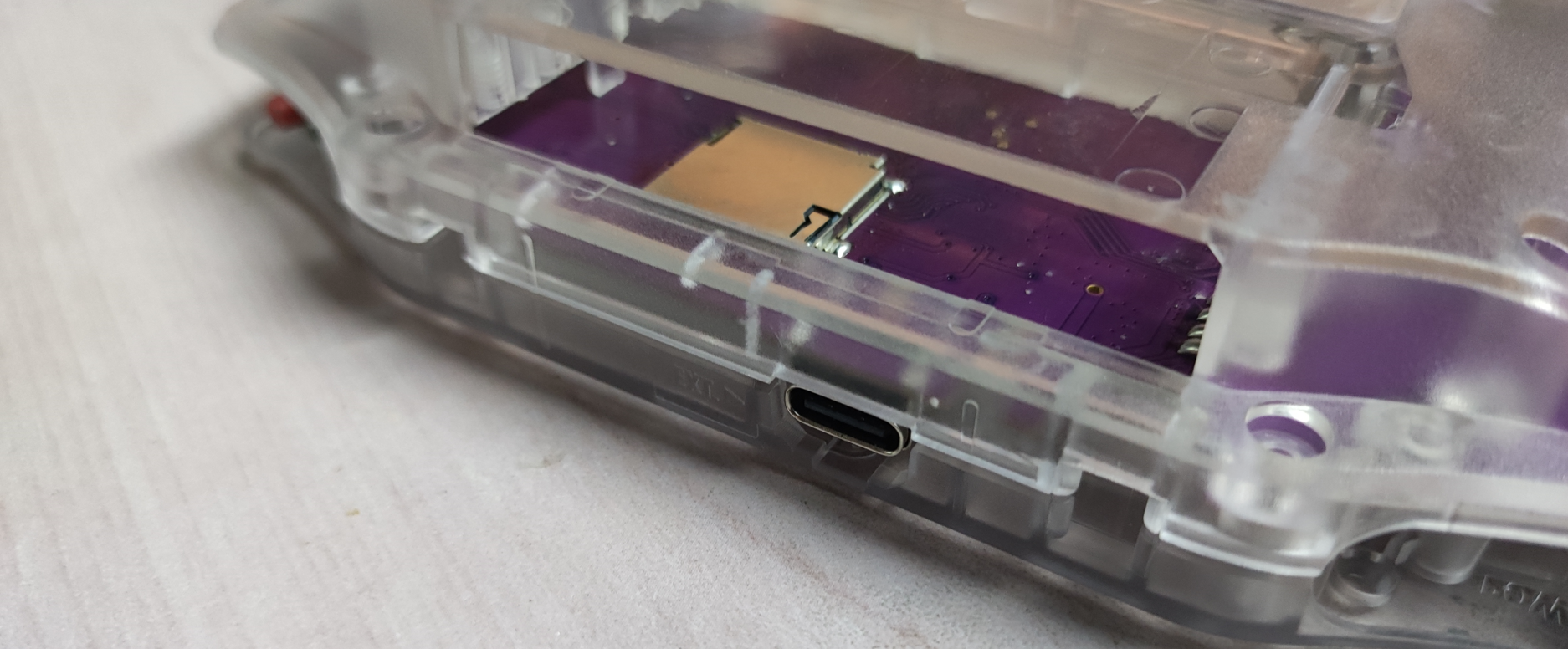

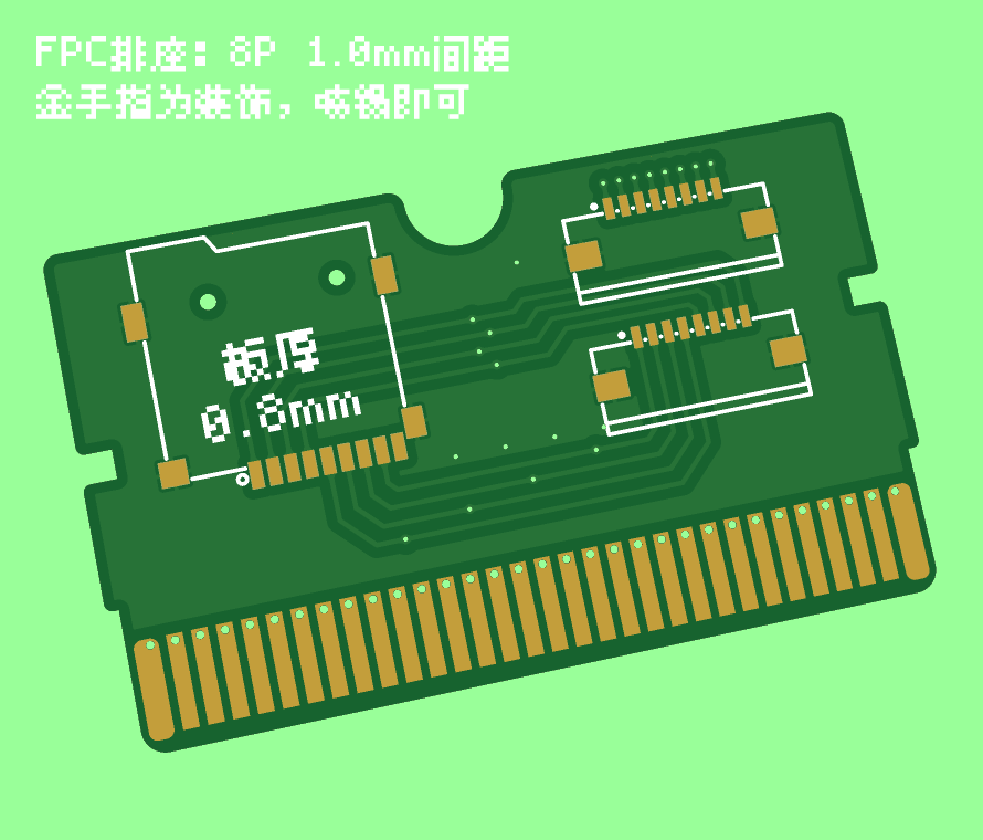

部分开源项目的TF卡槽在内部,市面上成品的兼容外壳没有预留槽位,每次刷写内存卡不方便。
如以下例子:

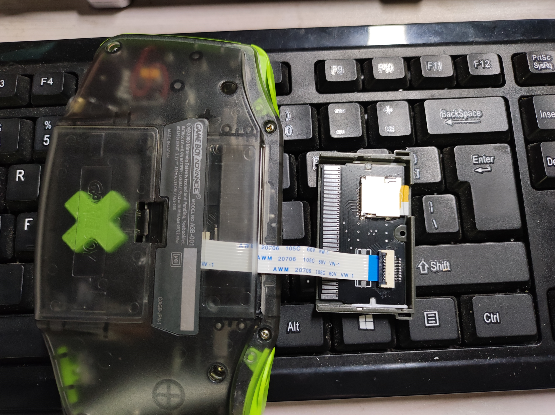

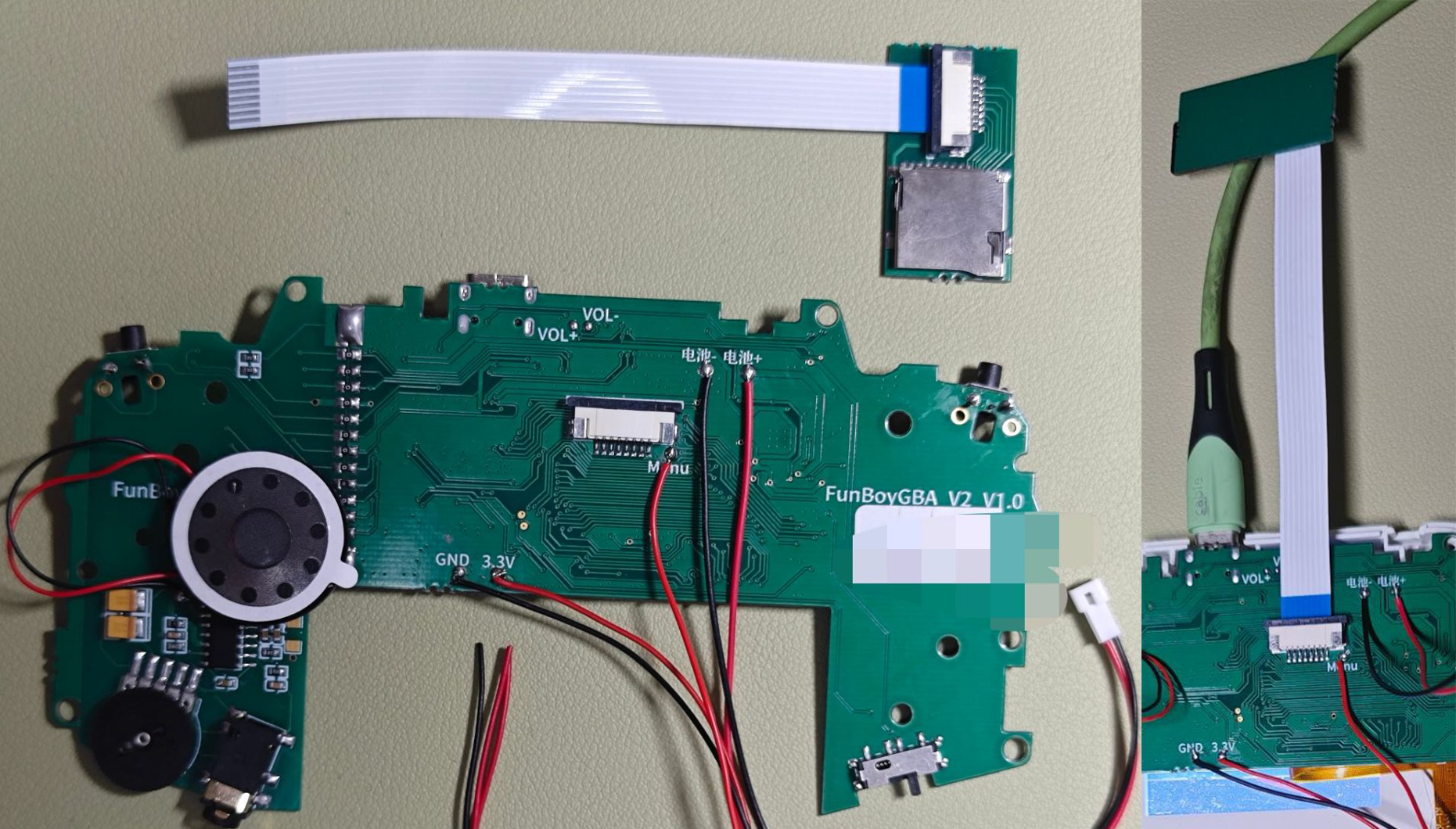

相对优雅无损的方案为 使用延长排线,更好的利用已有外壳卡带槽的空位

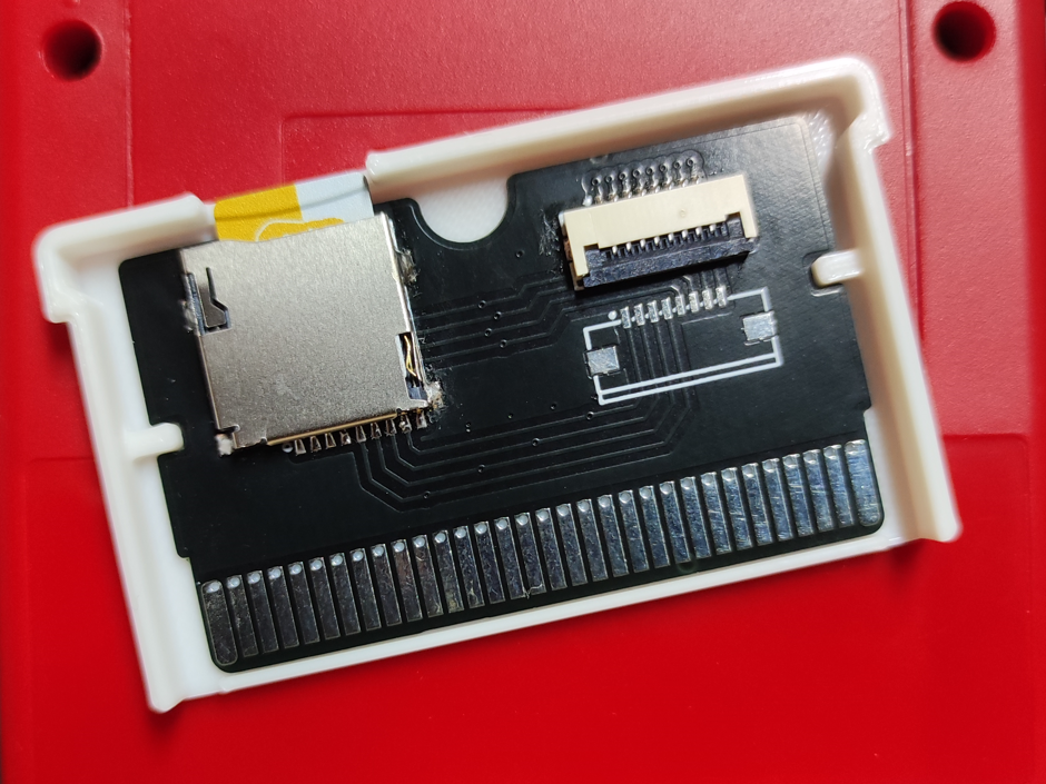

为了更加贴合卡带外壳,制作此款板框的延长板

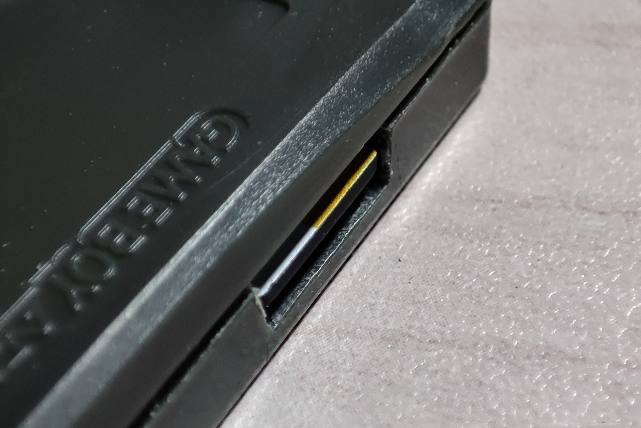

国产版的卡带外壳效果:

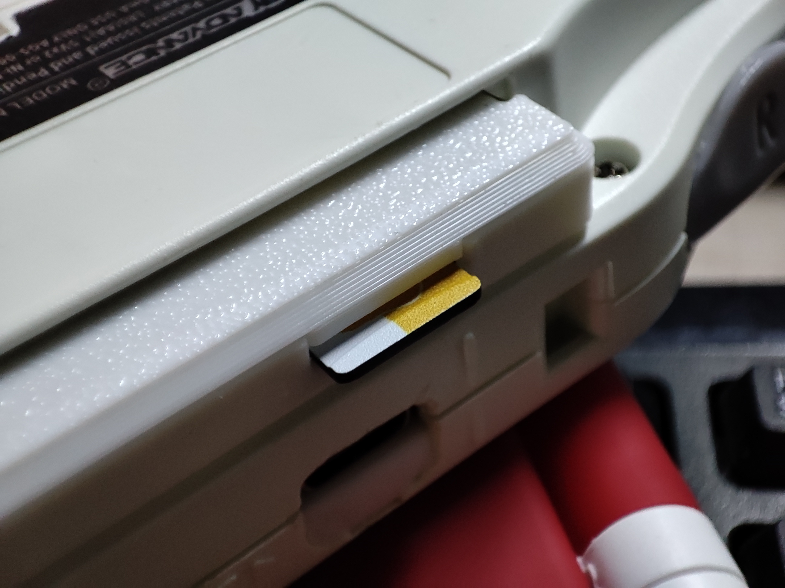

打印版的卡带外壳效果:
