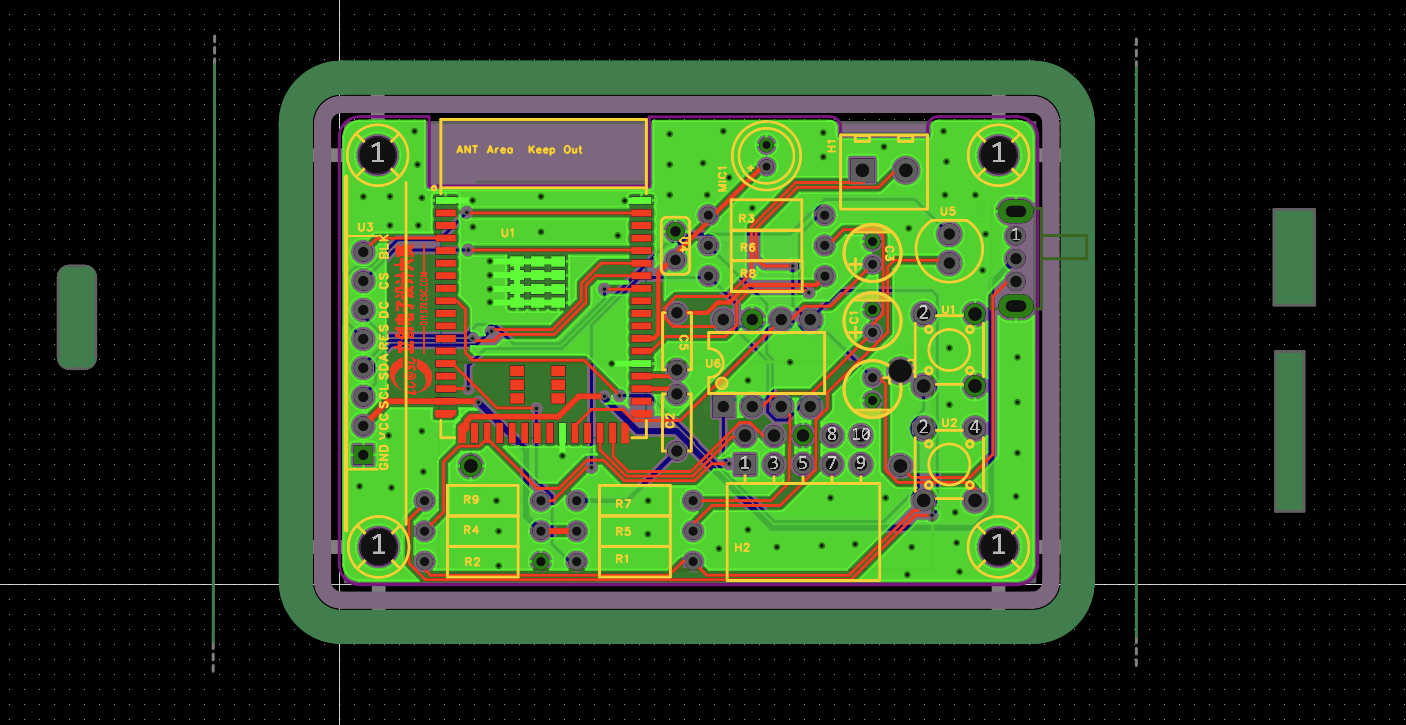

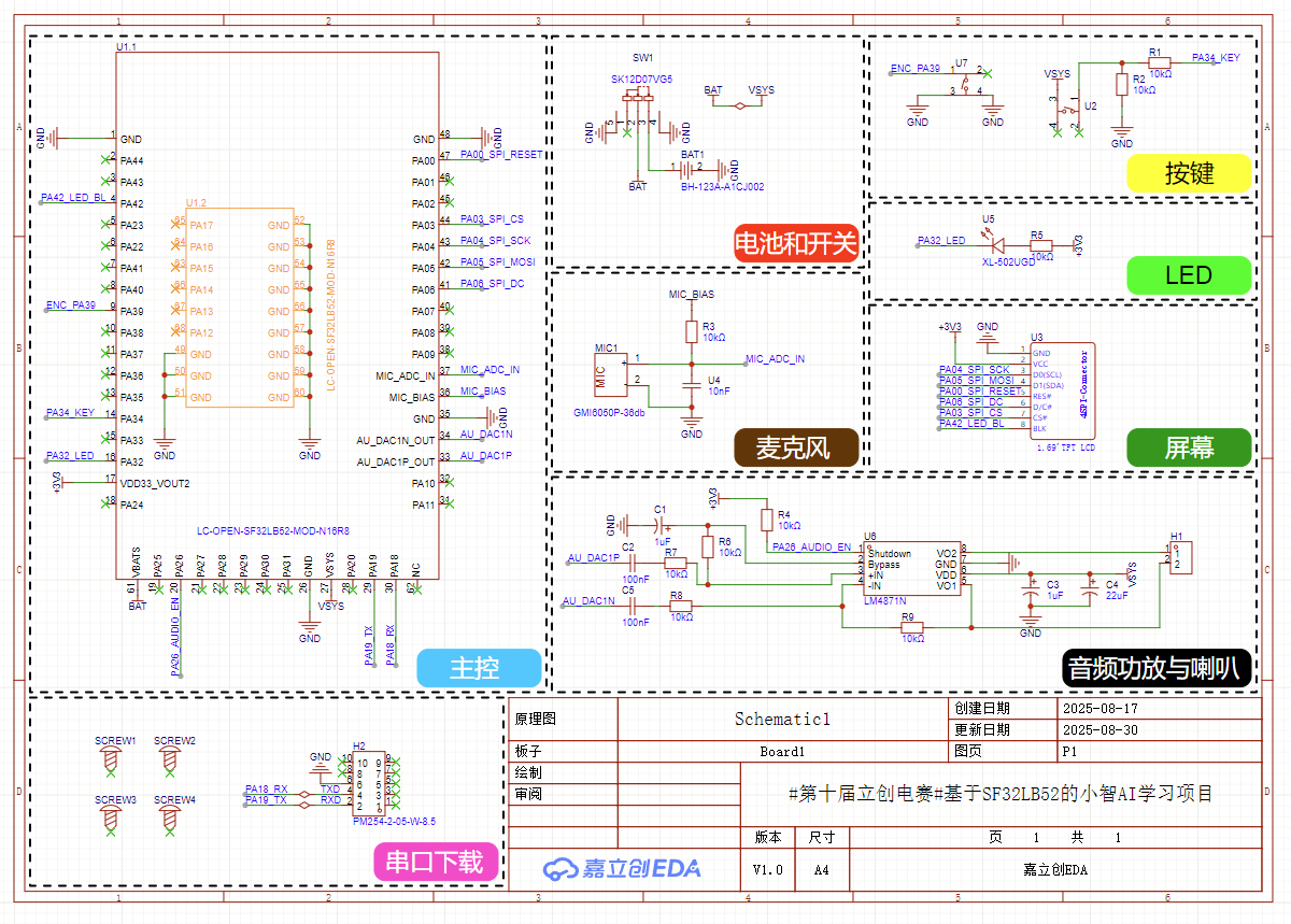

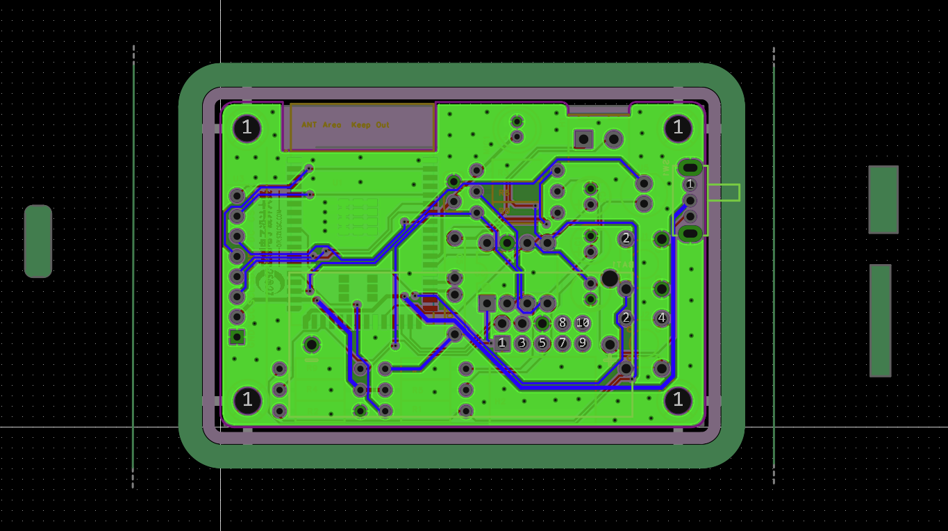

    原理图根据原版学习画的,BAT接VSYS时,写错了,导致画PCB时候错误,做出PCB后线路是错误的,多亏群友帮忙找问题,才发现电路错误。后来飞线解决。

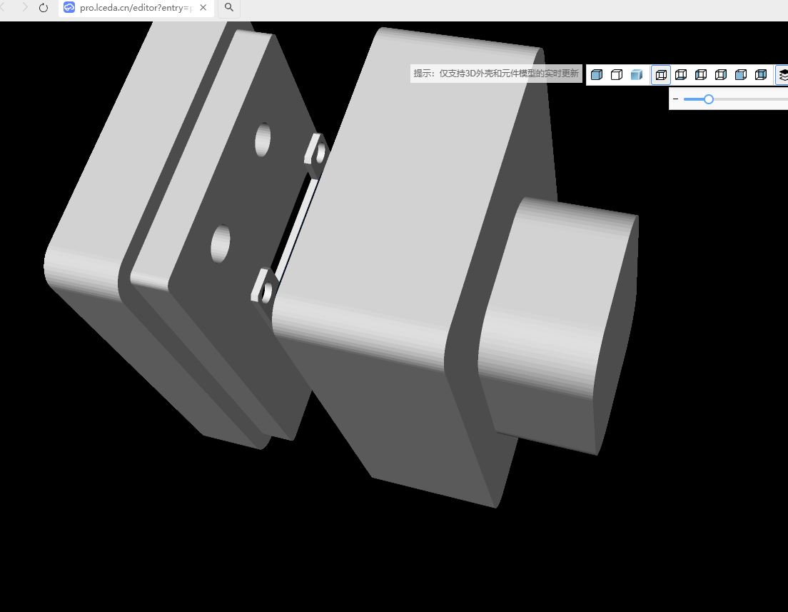

    3D外壳,根据官方文档设计,用在线版EDA,设置内壁高度后,壳子有问题。如下:
后来使用客户端版本就可以了。还有个问题是螺丝柱会挡屏幕,后来去掉上壳的螺丝柱了,导致出现4个大孔,后来正好需要固定板子,在4个柱子上做了挡孔处理。
其他硬件修改以下部分:
    ①.电池改为软包3.7V电池。
    ②.增加充放电模块,为淘宝直接买的模块。
    ③.将R7,R8改为拨轮双联电位器,但壳子打印有点问题,拨轮波动比较费劲。测试过,这两个不加电阻也可以的,声音比较大。
    ④.领券期间没时间设计壳子,后来设计后,自己又做了部分修改,面板没有打印,以后可以再打印。
