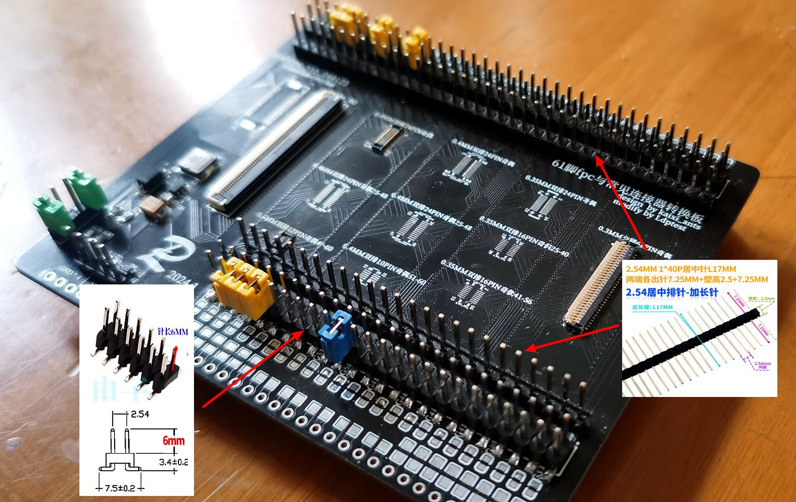

为了板子能更好重用,减少焊接,做了一些修改。
简介:为了板子能更好重用,减少焊接,做了一些修改。
创建时间:2024-01-15 21:57:04更新时间:2024-03-25 10:47:13
我理解使用这类的测试板当然是能测更多的类型的屏更好
在使用第一版过程中,发现有几个不方便的地方并做了相应解决
1、提供的电源和地的端子不够,需要接高低电平的端口要焊接,不方便板的重复使用。
解决:接电源和地都可以使用跳线方式实现
2、双排24pins的插座接线会兼容更少引脚的插座,但焊接少引脚的座子后,会短路某些引脚
建议还是相应匹配修改,我这里把一个原来10pins为12pins的座(我刚好需要)
大家也可以相应修改
