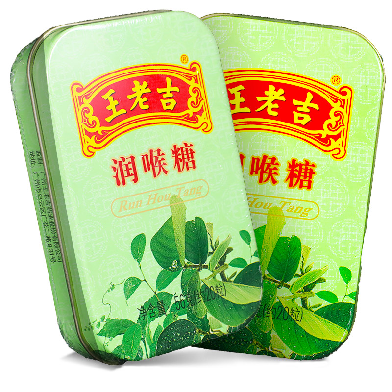

2、板的尺寸是按照王老吉润喉糖铁盒尺寸设计
