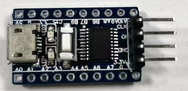

只有拇指大小的STM32G030F/STM32G031F核心板
简介:只有拇指大小的STM32G030F/STM32G031F核心板
创建时间:2022-04-12 09:49:20更新时间:2022-05-25 22:30:16
此版适合stm32G030F6、stm32G031F4、stm32G031F6、stm32G031F8芯片
板子紧25.4 * 15.2mm,与洞洞板、面包板匹配
板上除PF2(NST复用)外,引脚均引出,
预留SWD烧录口,可以使用stlink-V2烧录
因手上都是0805封装的元器件,板子布局稍显紧凑,如改0603封装布局会更从容
标志有点颠倒,发布版已修正。
