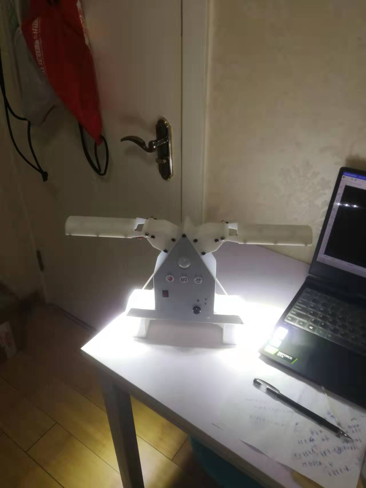

2.2 机械设计
   2.2.1 设计心得
    第一次做这种整体产品的3D外形设计,也花费了大量时间对产品的整体进行构思,小光1号整体采用人形设计,灯板部分构成其手臂,手臂可以360°旋转+180°翻转,周围环境无死角照明还可以摆出各种姿势进行调节,主体和灯板连接都采用小房子构型,给人以家的温暖,加上底脚,方便安装使用,好啦摆几个姿势看看吧

产品调试
3.1 三块电路板
3.2 焊接好的主板
3.3按照BOM表焊接好主板,灯板,触摸板,连接好所需线缆,进行上电前检测,没问题之后上电,烧录代码,最后还需做如下三项设置
  1.红外模块上三个橘黄色电位器旋钮顺时针拧到底,具体说明可以查看模块手册;
  2.RXC68射频解码模块对码,上电之后按下模块上的白色按键(对码键),绿灯点亮,10秒内按下遥控器上的2号键(点动模式),此时模块上的绿色指示灯闪3次代表对码成功;
  3.环境光检测暗阈值设置,调节主板上的蓝色电位器,顺时针旋转增大暗阈值,逆时针旋转调低暗阈值,可以根据需求进行设置(2.5v),逆时针拧到底即暗阈值最低,白天黑夜只要有人即点亮。
至此,所有功能均已实现,小光1号制作完成!!!动手玩起来吧!!!
