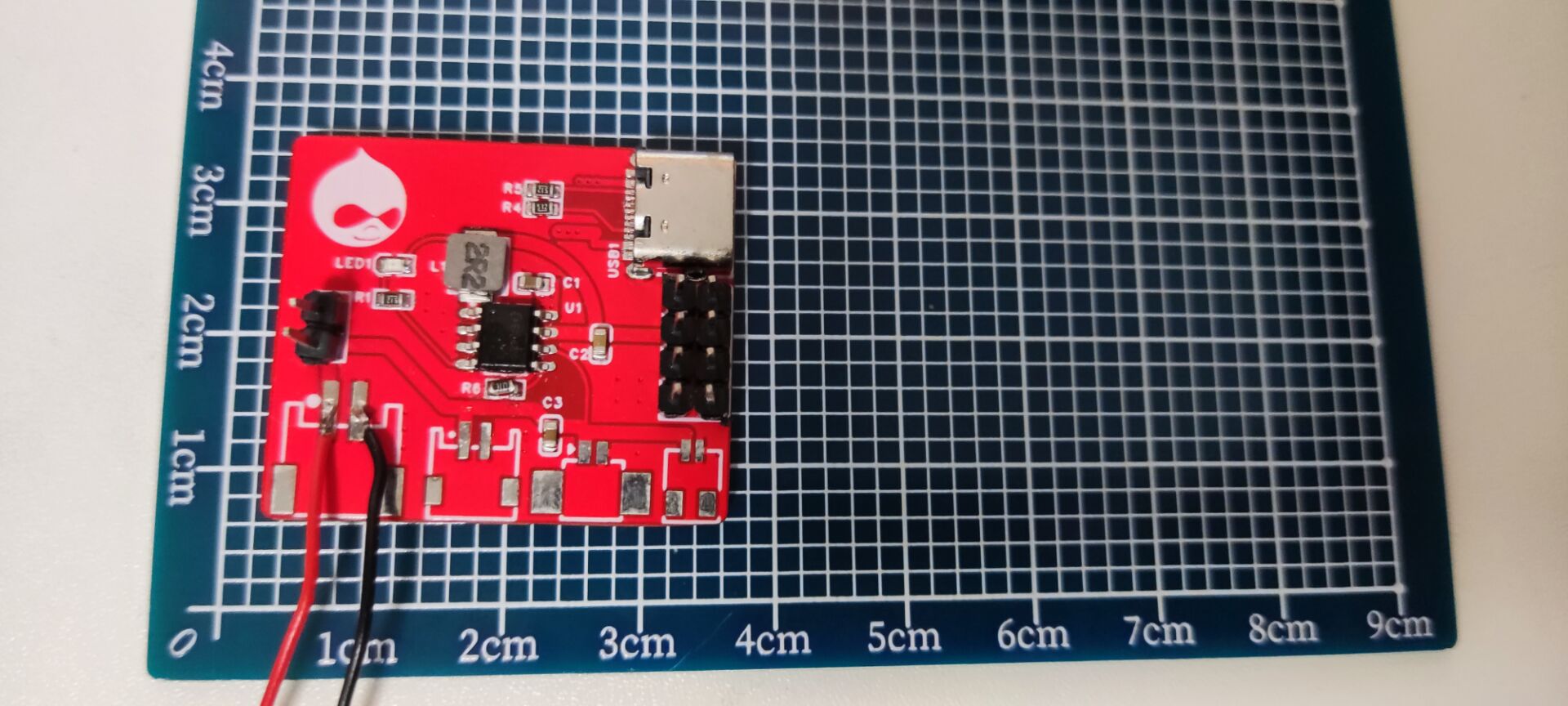

ETA6002锂电池充电测试板,兼容多种电池接口。 芯片带动态电源路径管理。
简介:ETA6002锂电池充电测试板,兼容多种电池接口。 芯片带动态电源路径管理。
创建时间:2023-07-11 10:54:25更新时间:2023-07-20 10:40:46

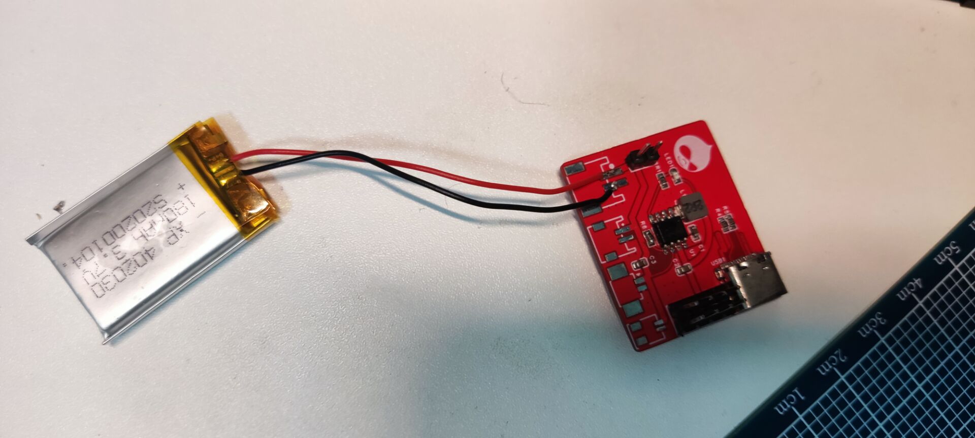

已打板验证,基本功能,充小容量电池是没问题的。大容量/功率电池没试过。
芯片带动态电源路径管理。
不充电时,芯片内mos导通,电池像后级供电。
充电时,输入电源由芯片控制,分配给充电和后级,不会发生传统充电芯片后级和电池抢电流,电池永远充不满的情况。
在电池欠压或无电池的情况下,插上充电器后级立刻获得3.7v的电压。欠压的电池会慢慢开始充电。
正常工作情况下,插入充电器会使得后级电压抬升一点,问题不大。
充电时指示灯常亮,无电池时灯闪烁。
布线不合理的地方请大佬轻喷,我虚心受教。
