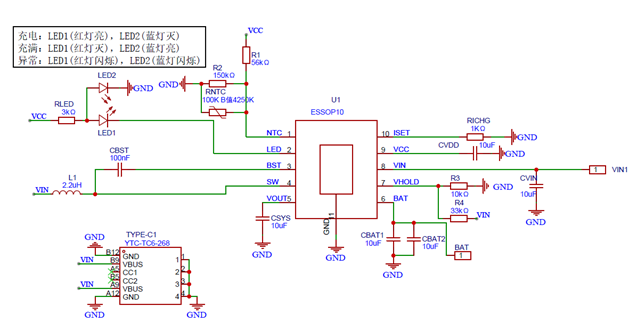

  • 原理图

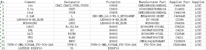

  • BOM
  • 选型指南
  1. R1=56K, R2=150K, NTC热敏电阻(RNTC=100K,B值 4250K,1%精度),该模型保证电池温度在0℃-60℃正常工作。使用非推荐的NTC电阻值和B值,或者使用其他温度点监测请自行实测或者咨询棱晶FAE。
  2. RLED(限流电阻):推荐使用阻值3K以上,可根据亮度调节电阻阻值。
  3. LED1(充电指示灯):红灯,LED2(充满指示灯):蓝灯(使用双灯时必须固定为蓝色,其他颜色使用看注意事项)
  4. CBST(自举电容):推荐100nF*50V
  5. L(电感):1.5uh-4.7uh,推荐2.2uH 饱和电流必须大于5A
  6. CSYS(升压电容):推荐10uF 25V
  7. CBAT(输出电容):推荐20uF 50V
  8. R4=33k, R3=10K,对应设置的输入限流电压:
  9. CVIN(电容):推荐10uF 25V
  10. CVDD(电容):推荐10uF 16V
  11. RICHG(充电电流设置):𝐼𝐵AT=(𝑉ICHG/𝑅ICHG) ×1000,VICHG=1V(恒流阶段)

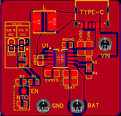

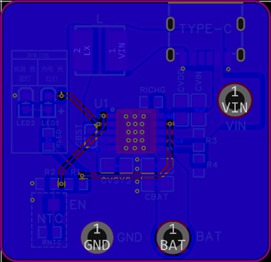

  • PCB布局参考
  • PCB布局指南(按优先级顺序)
  1. 优先满足电容靠近芯片对应引脚和GND,优先顺序:CSYS>CBST>CBAT>CVIN>CVDD
  2. SW路径应该短而粗,减少干扰和需要流经大电流。
  3. 高电流路径应该使用较宽的PCB敷铜,包括SW,BAT,GND引脚和底部散热焊盘。这有助于最大限度地减少 PCB 传导损耗和热应力。
  4. NTC要远离SW信号减少干扰。
  5. 为使过孔传导损耗最小并降低模块热应力,应使用多个过孔来实现顶层和其他电源层或地层之间的互连(芯片底部焊盘加过孔开窗有助于芯片散热提高性能)。
  6. RNTC是热敏电阻,用于检测电池的温度,一般位于电池内部,如果在PCB板上,建议远离芯片和电感等发热元件。
  • 注意事项
  1. 输入端保护:如果VCC电压超过15V,热插拔时建议使用RC电路保护VCC引脚。
  2. 如果需要将蓝灯改为其他颜色灯,建议使用LED引脚电压去控制型号2N7002的MOS管(栅极接LED引脚,源极接GND,漏极接LED2阴极)
  3. 电池端保护:如果遇到BAT路径比较长,比较细时,考虑到寄生参数的影响,电池热插拔带来的电压尖峰可能会超过芯片引脚耐压值,可能会影响电池端漏电,此时应该对电池端进行保护,具体措施可以使用TVS管对电池插拔进行保护或者BAT使用RC电路减缓电池插拔的电压尖峰。
  4. 选择节数和设置充电电流时务必考虑输入功率限制(以二节为例:例如P输入功率10W(5V-2A)>P输出功率4W(8.4V-1A),设置更高的电流,否则将因为输入功率受限而达不到所设置的电流)
