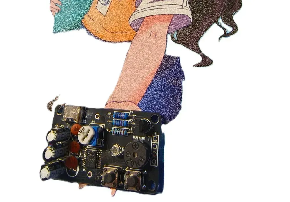

本项目使用STC8H单片机,采用硬件PWM输出频率和占空比可调的PWM,控制蜂鸣器奏响音乐,并通过片上ADC实现电压采集,通过电位器旋转分压实现输出声音大小调整,实物小巧可作为钥匙挂件随身携带。

本项目已通过验证,实物图为封面和下文配图。
