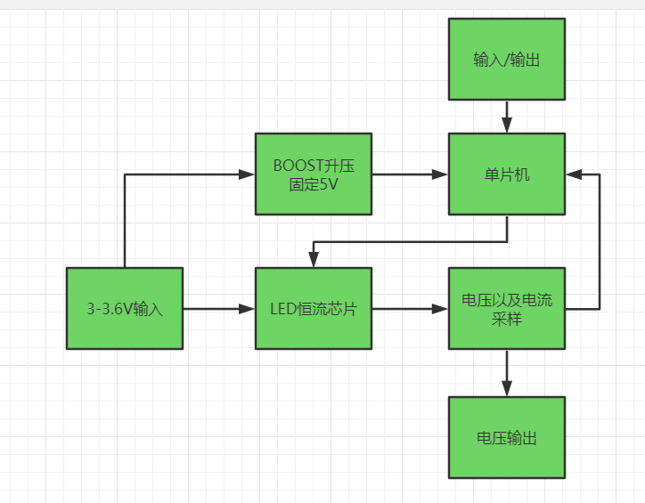

1.2 系统框架
上图为本系统的主要框架
首先输入的是3到3.6V的电压,但是我们单片机是3.3-5V的一个输入,所以我们需要设计升压辅助电路给单片机供电,同时需要按键以及OLED屏幕知道我们系统当前运行的一个状态,后级我们要设计一个运放放大电路采集电流给单片机,做到一个闭环,再由单片机去控制恒流芯片使得电流稳定。

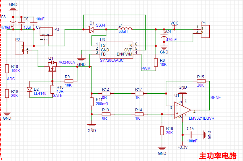

2.2辅助电源
辅助电源采用MT3608,MT3608是一款效率极高的升压芯片,外围电路简单,输出电压通过分压电阻配置,这里我们要注意输入需要接一个瓷片电容靠近芯片的输入引脚,否则芯片容易上电烧毁。
2.3主功率电路
上图为主功率电路,主要为SY7200AABC恒流芯片组成,Q1mos管控制电流通断,P3为接电流表的接口,P2为接输出,通过R18和R19分压采样给单片机电压信号,分压比为20/20+100*OUTPUTVOLTEG,电流信号则是由LMV321组成的差分放大电路放大信号给单片机ADC脚,放大倍数为20倍,电流1A时,R11采样电阻为0.2V,放大20倍为4V。

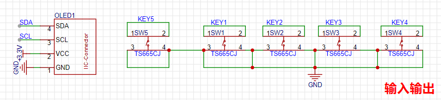

2.4输入输出电路
输入输出电路由按键以及OLED组成,OLED为IIC通信。

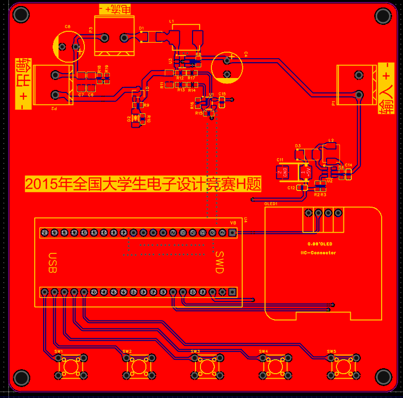

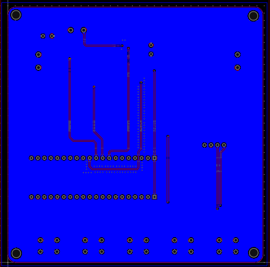

PCB设计说明
PCB正面,在布线的时候我们要把功率线走的够粗,同时采样线要避开高频器件,增加过孔包地,使信号不易受到外届干扰

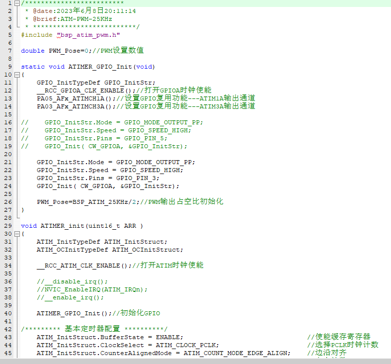

软件说明
程序重要部分为PWM输出,CW32的性能很强,对于此类PWM占空比可以精确的控制,同时多任务运行完全无压力。

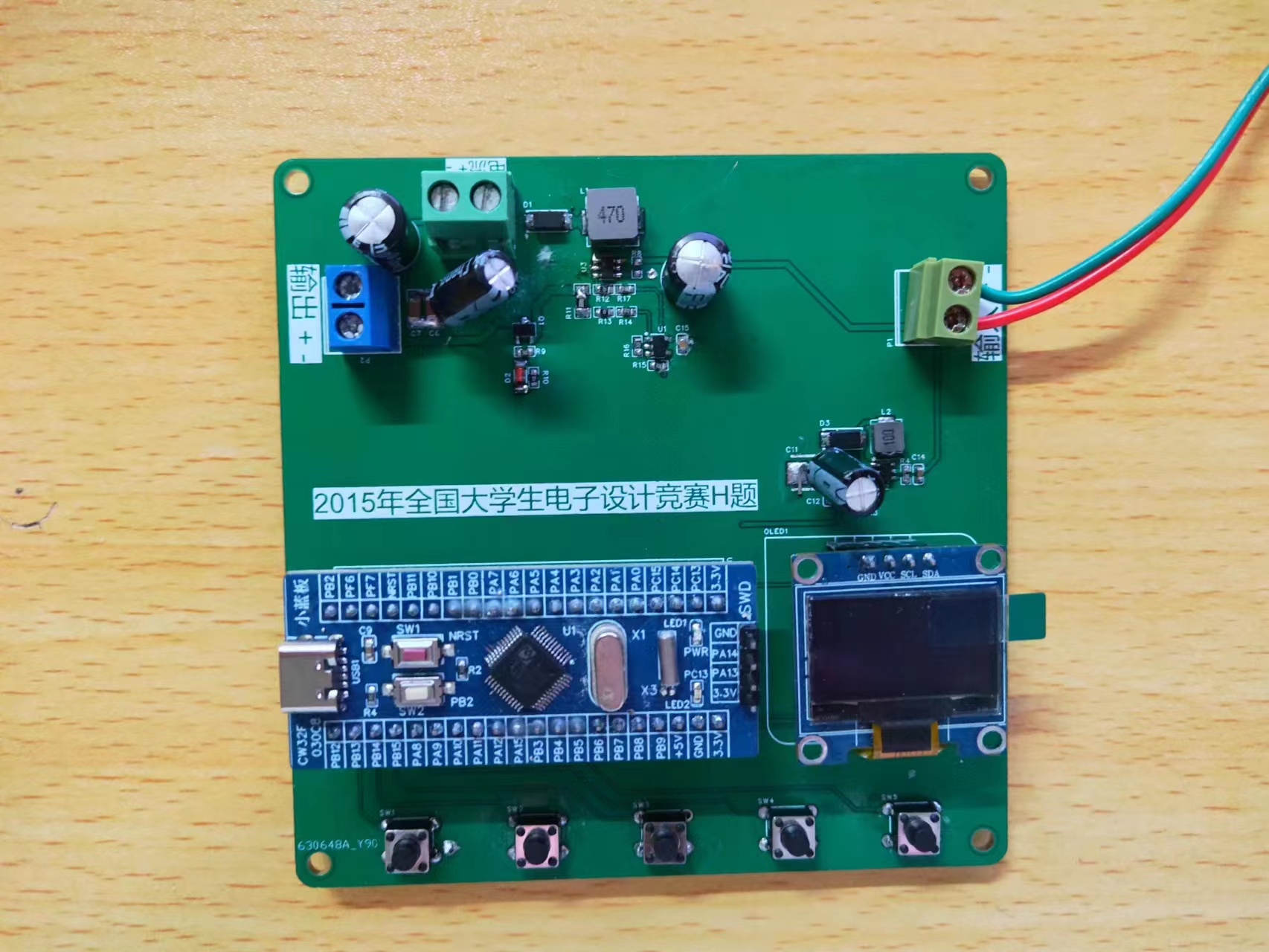

实物展示说明
演示视频
https://www.bilibili.com/video/BV1zV4y1h7fP/?vd_source=2115628cb2ad4920fc2783689dd43b85
由于LED光线较强,为了保护眼睛,我们采用滑动变阻器等效代替LED
