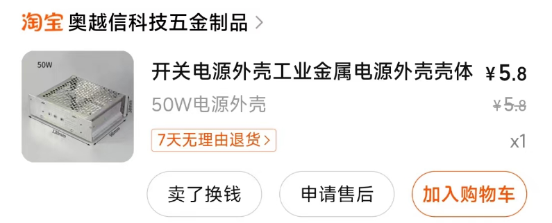

5.外壳设计以及元器件采购
外壳采用公模,散热方式为自然散热,底下mos要垫导热泥。
