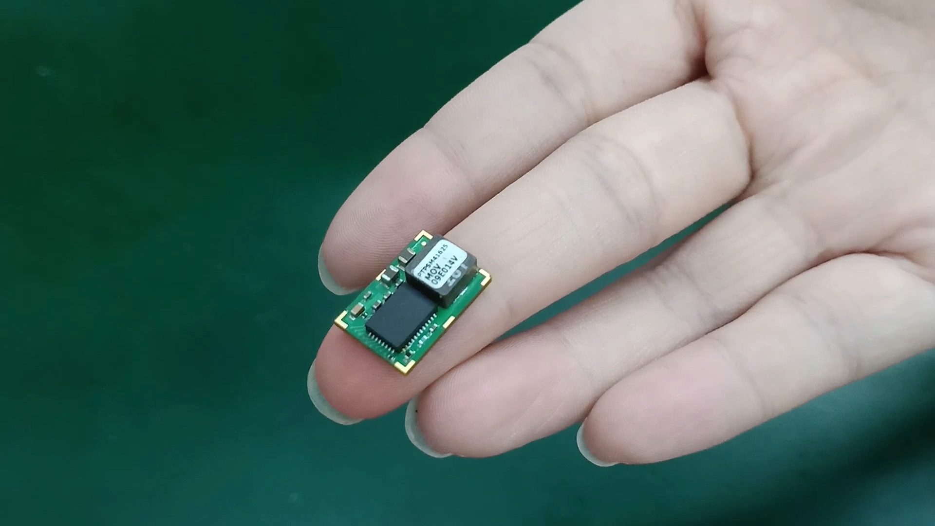

基于德州仪器TPSM41625大功率开发板
1、最大25A大电流输出
2、输出0.5-7V连续可调
3、接入ADC数字调节
4、接入PWM数字调节
5、输入4-16V
6、最大功率175W
7、超小体积16mmx12mm

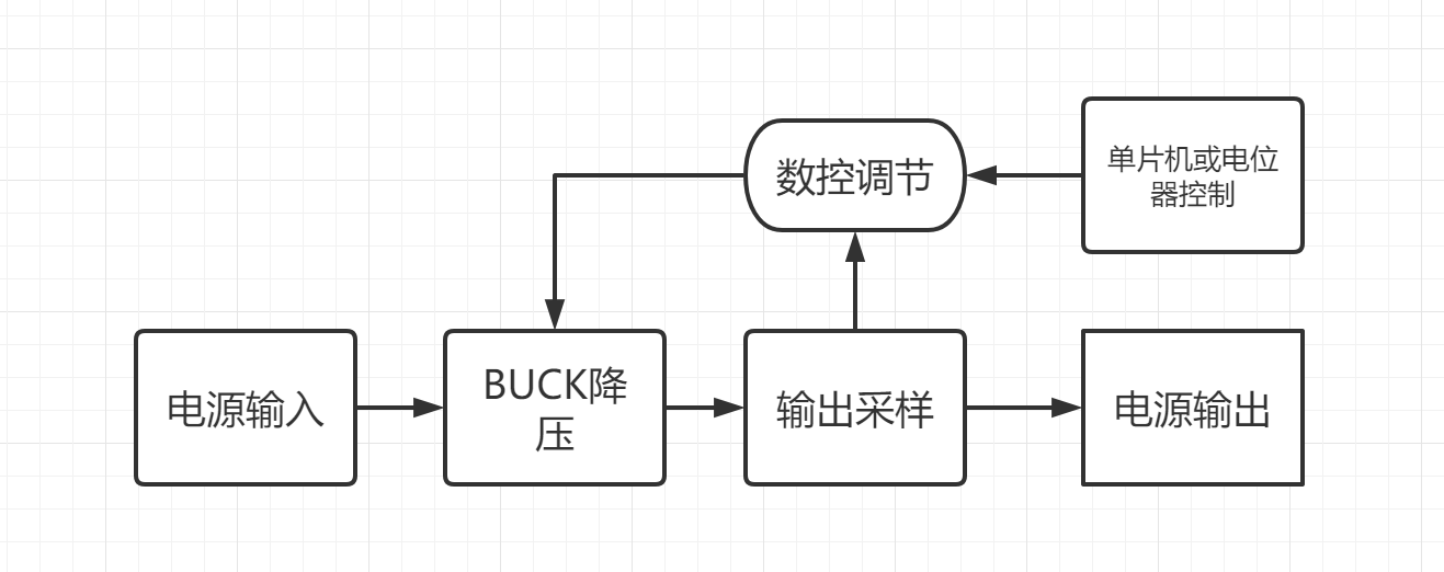

总体设计方案框图
本工程介绍的是一个基于德州仪器一款电源芯片的可调电源,由于电流可以达到25A,而且体积非常小,广泛应用于航天航空,基础无线通讯设施。
下面将会介绍开发板的设计原理以及思路

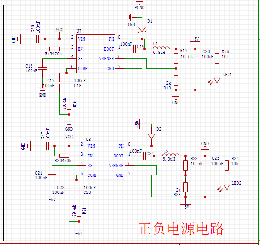

上图正负电源模块,负责为开发板提供正负电源,为两片德州仪器BUCK-DC_DC降压芯片

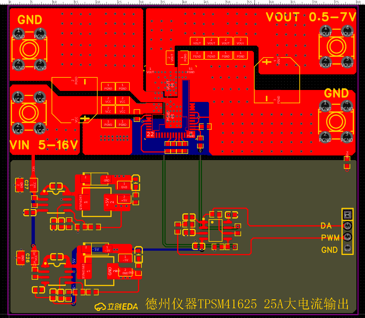

PCB设计说明
