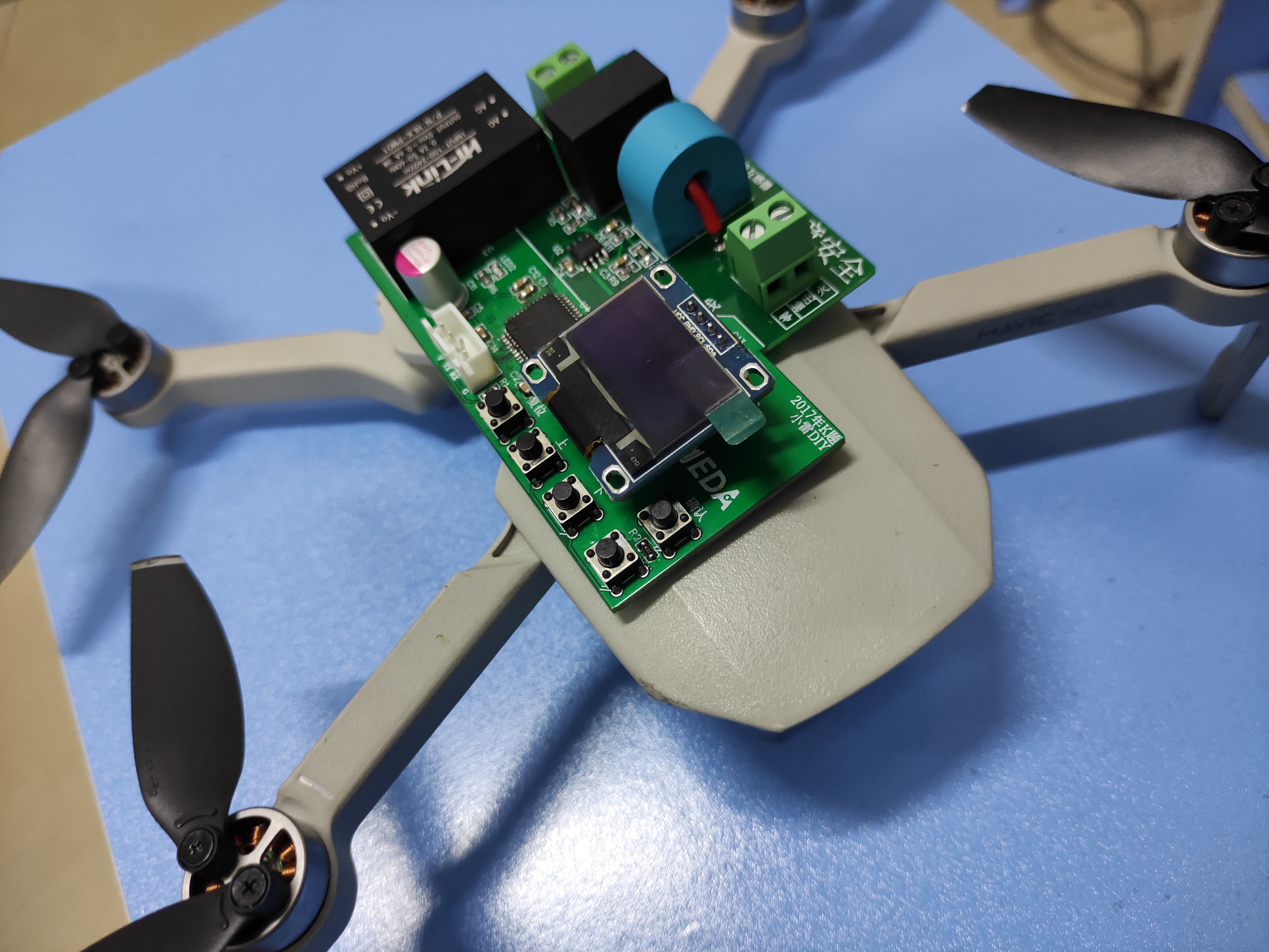

2.1  实物图展示
3.1  程序设计

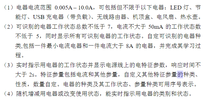

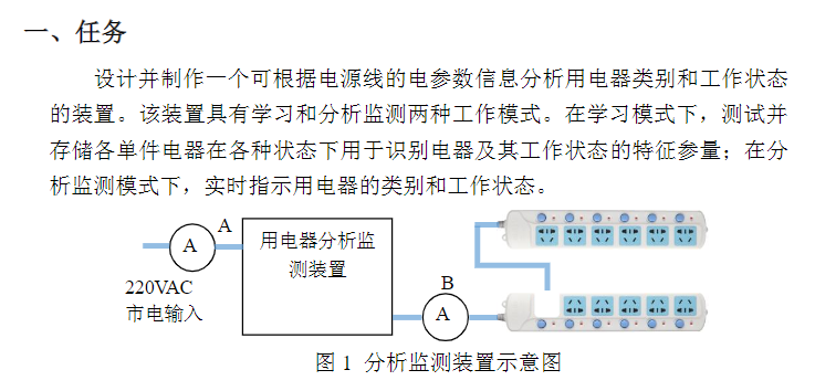

首先我们拿到题目要进行分析
题目提醒我们是要做一个对单相用电器的用电参数分析和监测,并且可以进行学习,去识别各种电器。
同时观察图片,我们要留两个监测点来监测我们分析仪的参数是否正确,这一点我们要注意。前一级为AC交流电输入,后一级为交流输出,同时接了排插。
在题目中我们可以得知:监测负载类型 :USB充电器(带负载)、无线路由器、电风扇、热水壶,开关电源适配器,电烙铁
学习模式下,各单件电器在各种状态下用于识别电器及其工
测试并存储作状态的特征参量;
在分析监测模式下,实时指示用电器的类别和工作状态。

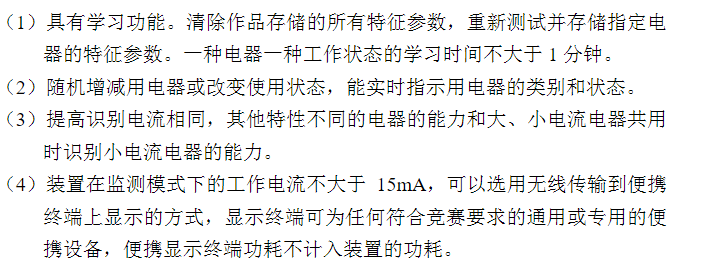

装置在监测模式下的工作电流不大于15mA
发挥部分提醒我们在学习的时候处理的时间不能超过1分钟,就是要求我们采样的速度要快,同时也要精准。
知道这些题目要求后我们解决问题的思路也越加清晰。制作交流电采样,同时用单片机进行处理,还有要用屏幕显示出来。
对于整个仪器的功耗题目也有要求,15mA就是220*0.015A=3.3W,整个仪器要在3.3W以下。

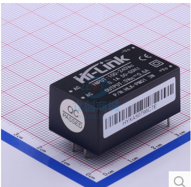

我准备使用PM01做整个系统的供电,这个模块非常适合小体积产品,AC-DC模块,价格上也能接受。
查看它的数据手册,整个模块的整体功率为3W,符合我们题目要求。

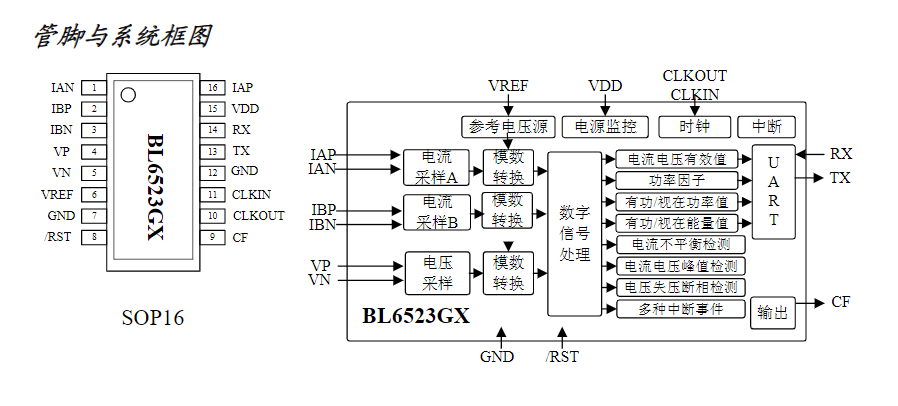

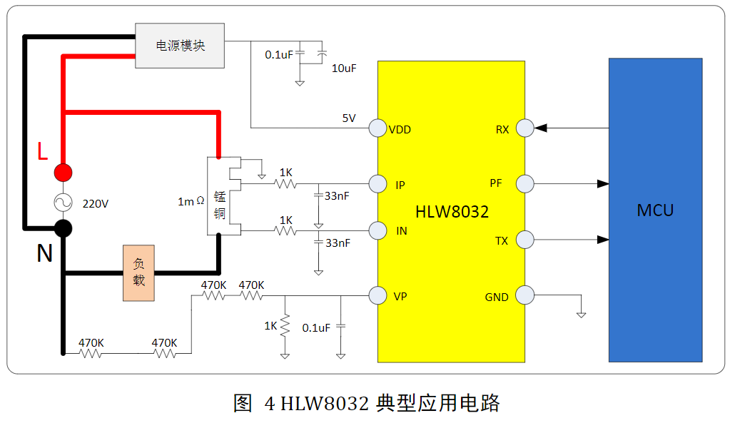

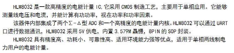

在交流电采样部分,我准备使用HLW8032或者BL6523,它不仅仅可以采样电压电流,更重要的是可以监测电流与电压的相位角。为什么这个重要呢,因为不同的负载有不同功率因数,这样我们就很容易判断用电器类别。
上图为HLW8032的特点,价格也不是很贵,几块钱一片。
上图为非隔离的HLW0832的应用电路 我使用的是隔离采样

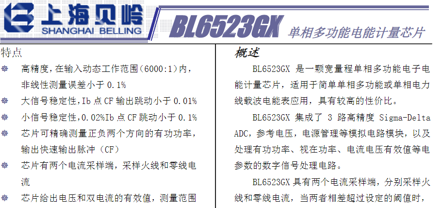

上图为BL6523的特性与内部功能,两个芯片综合考虑,BL6523的外围电路较为复杂,不适合我们基础薄弱的同学使用,所以我采用了HLW8032

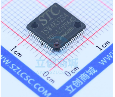

单片机我采用STC15W4K56S4,为什么我用这款单片机呢,第一是因为现在STM32的价格暴涨,第二是因为我们无须涉及太多的功能,而且我有基于51的源程序,所以我选用了它。

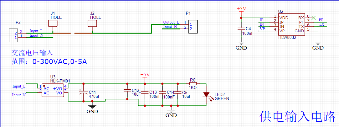

1、主电源电路
上图为主电源电路,U3为AC-DC降压的HLK-PM01,U2为采样芯片HLW8032芯片,J1和J2为串入电流互感器的接口,P1和P2为220V电源输出与输入。
我在PM01输出处并联了一个大容量的电容,并且是固态电容,后一级采用100nF电容滤高频。同时用了一个LED作为供电指示。
有些同学可能会问为什么不采用ADC采样,我这里解答一下:我们这个电路要采样交流电路,而且涉及到220V高压,对于我们后一级单片机的安全要有考虑,所以用集成的交流电采样芯片是最方便和安全的。
也就是:“喝牛奶不需要养奶牛。”

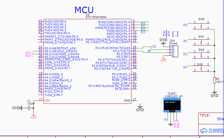

2、MCU电路
 上图为MCU电路,电路设计了四个按键和一个OLED屏幕接口,同时保留了串口下载电路,但是没有在板上集成USB-TTL电路,因为可以节省空间,同时降低成本。
此电路不需要我过多介绍,为最基础单片机最小系统。OLED的供电电流也非常的小,基本满足要求。

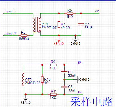

3、采样电路

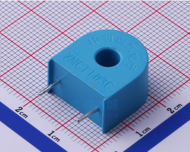

 上图为采样电路,采用了一个ZMPT107的电压互感器,以及一个ZMCT103的电流互感器,这两个互感器的精度都比较高。
上图为ZMCT103电流互感器,比例是1000:1

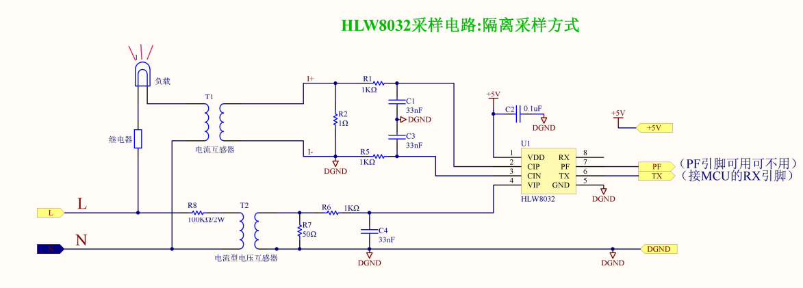

上图为官方给的设计图纸
1、HLW8032采样方式:隔离采样;
2、此图中电流互感器输出信号为电流信号,R2 是将电流信号转换成电压信号;
3、电流信号采端最大输入范围是30.9mV,电流互感器输出电流经R2\R3后的压差就小30.9mV;
4、电流型电压互感器,输出最大2mA,变比1000:1000,R8取到限流作用,R8的功率值P=u*u/R;
5、电流互感器,变比1000:1;
我们外围电路按照官方设计即可

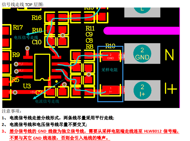

对于布线我们可以参考HLW0832的设计指导
上图为官方的设计指导,告诉我们要单点接地

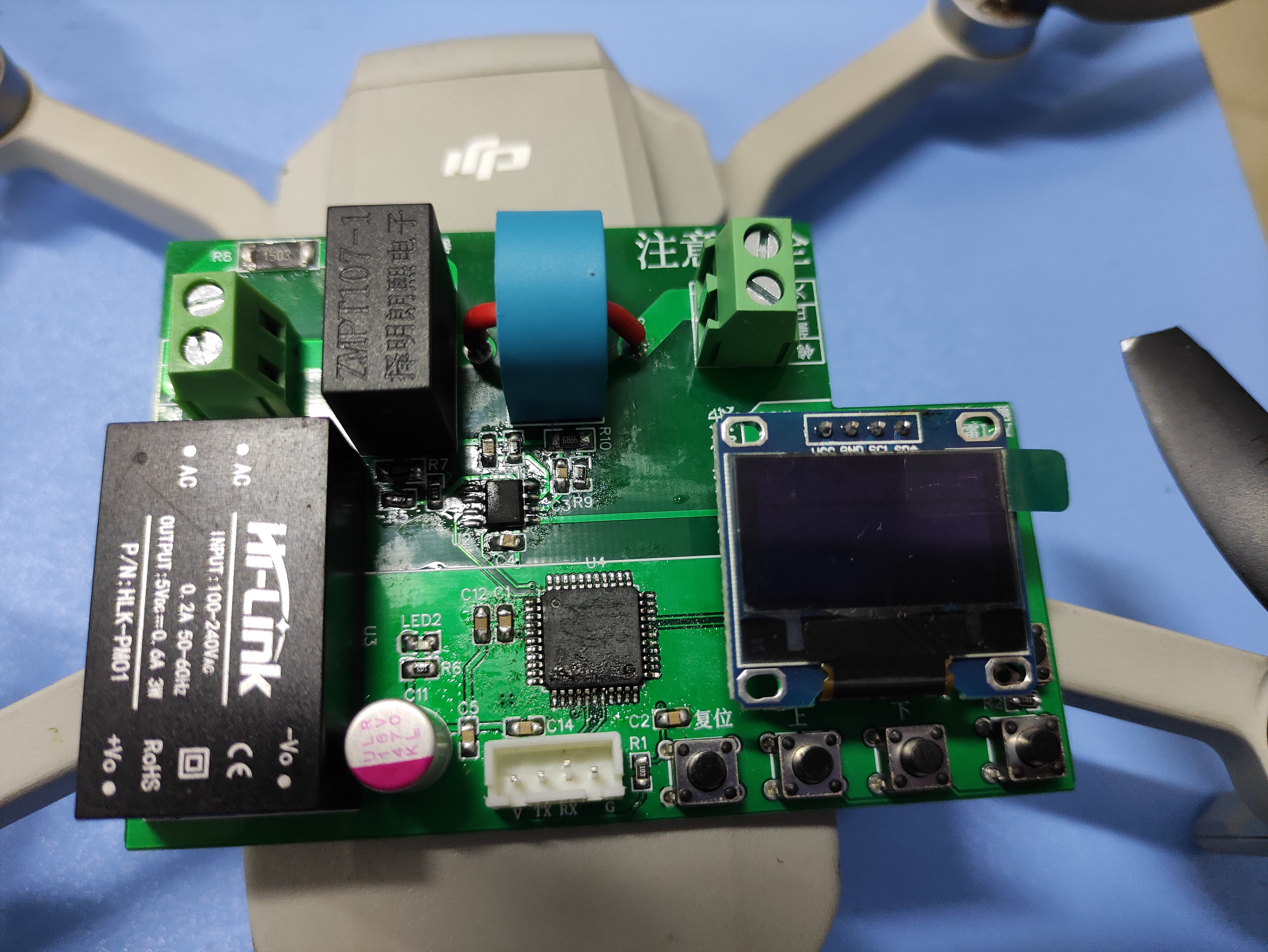

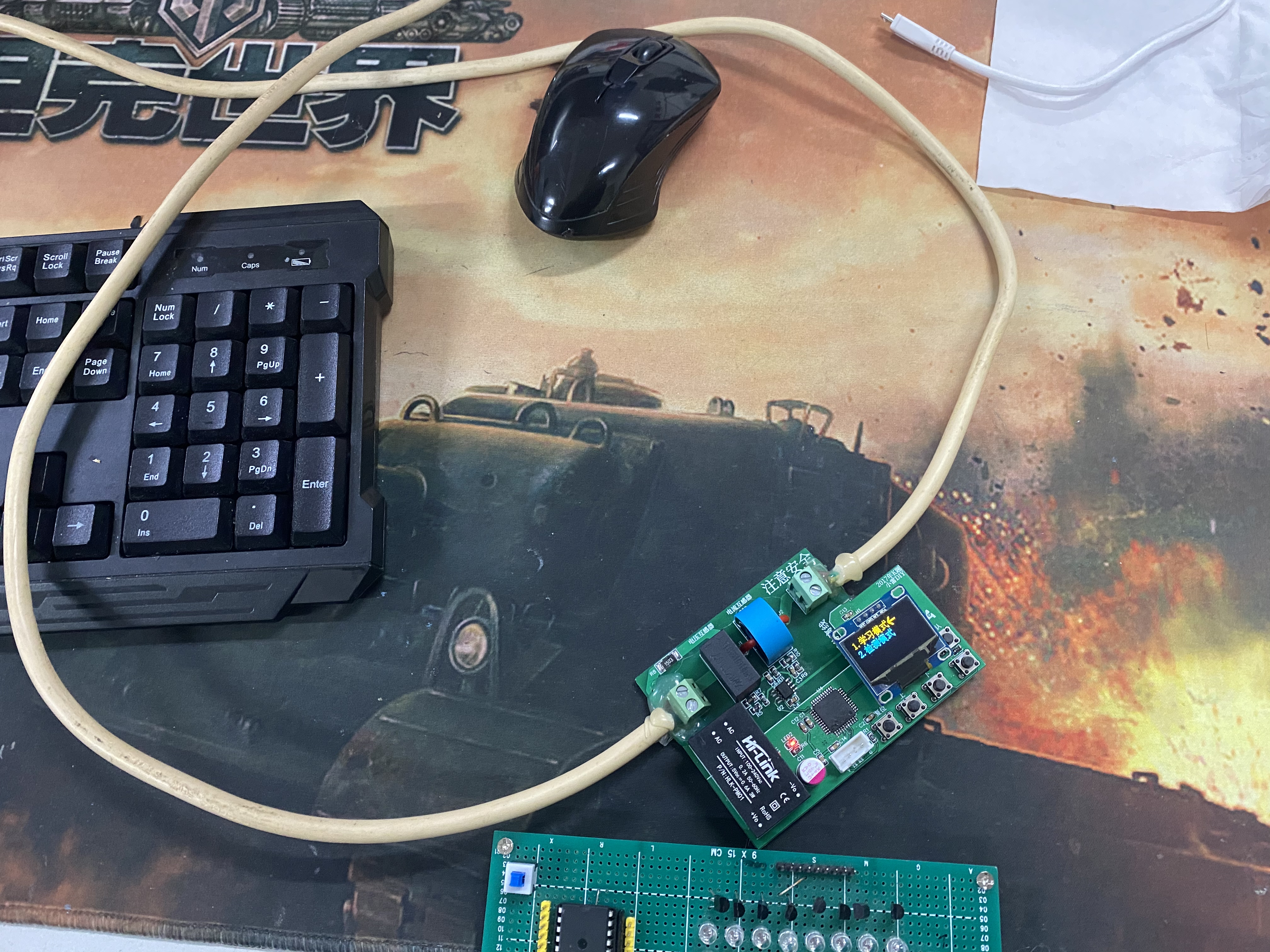

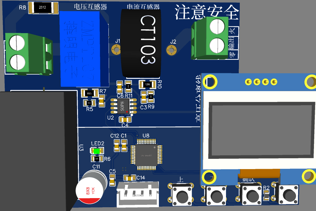

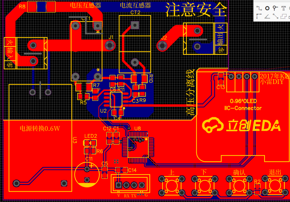

上图为我设计的PCB板,结构简单,上面一部分为高压部分,下面一部分为单片机处理部分,这里我们值得注意的是220V交流电那里要设置槽孔防止爬电
设置槽口的方式为画一条大概20mil的顶层线,然后右键设置为槽孔
在设计电源的PCB之前我们要先了解两件事情,首先就是电源电路一般电流很大,一般PCB敷铜是1OZ,
我们设计连接线的时候最好按100mil 5A的标准布线,我电源为2-3A,
所以我选择了80mil的电源走线,然后还有就是电流必须先过电容再进元件,这样可以大大提高我们电路的效率,我这次选择的是半圆弧布线,更加美观!
各个模块之间最好留一点空间,这样不仅更加美观,还抗干扰。
增加过孔和大面积敷铜来提高电流和增加散热
上图为电路板的3D模型

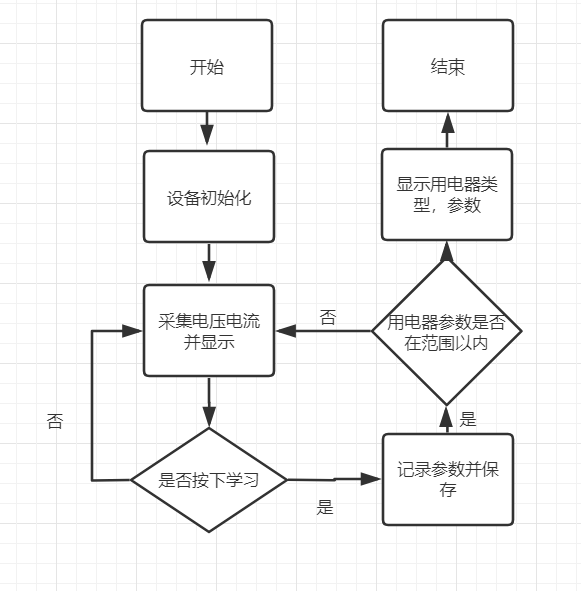

在程序设计上,我们要理清程序思路和程序框架
下图为程序流程图

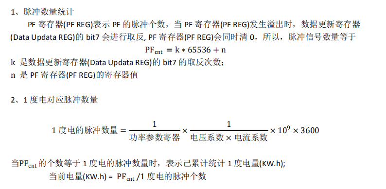

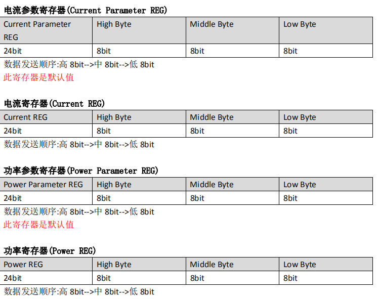

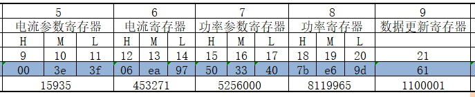

首先我们先分析一下HLW0832的寄存器
下面是部分关于HLW0832寄存器源程序

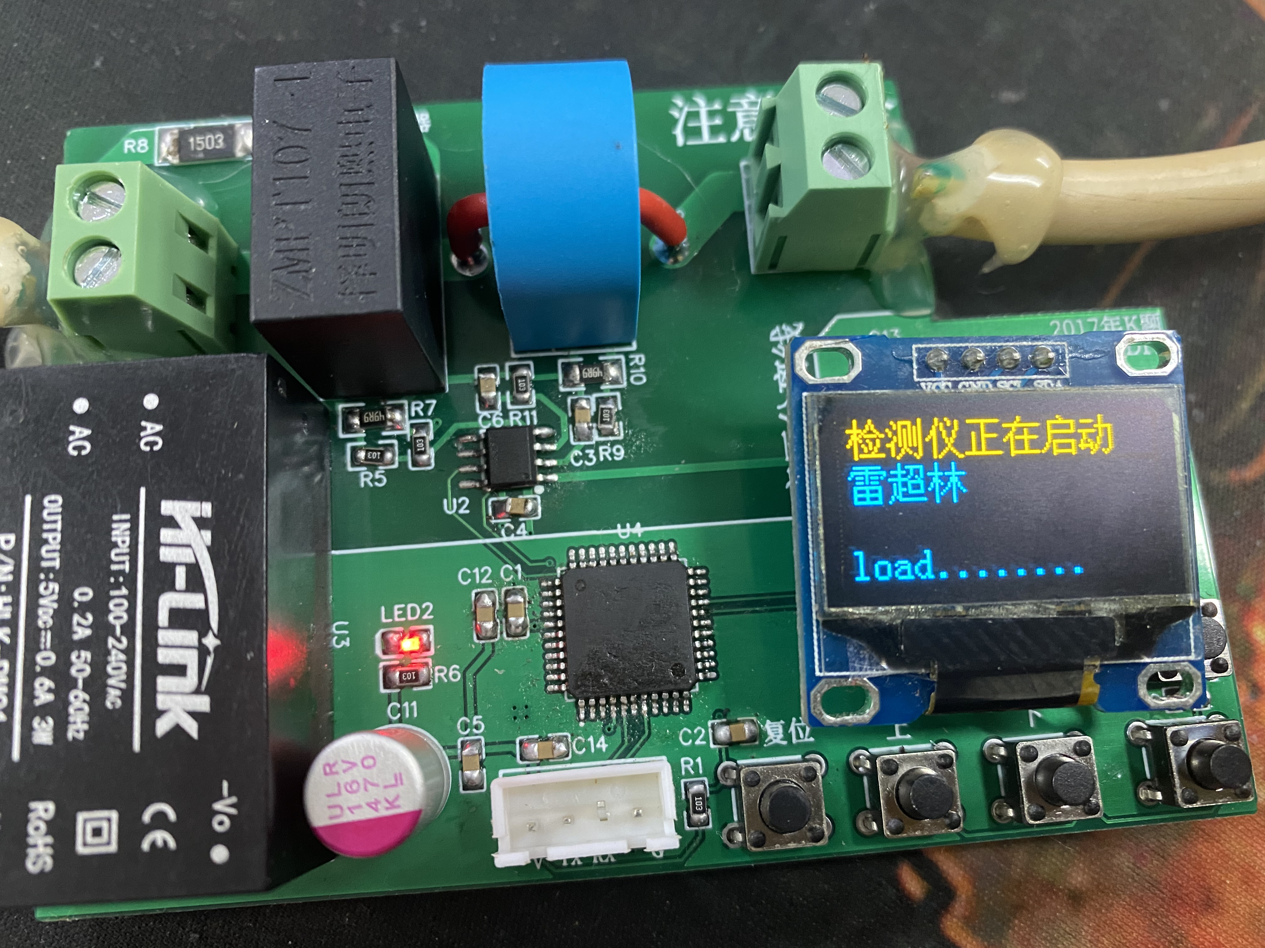

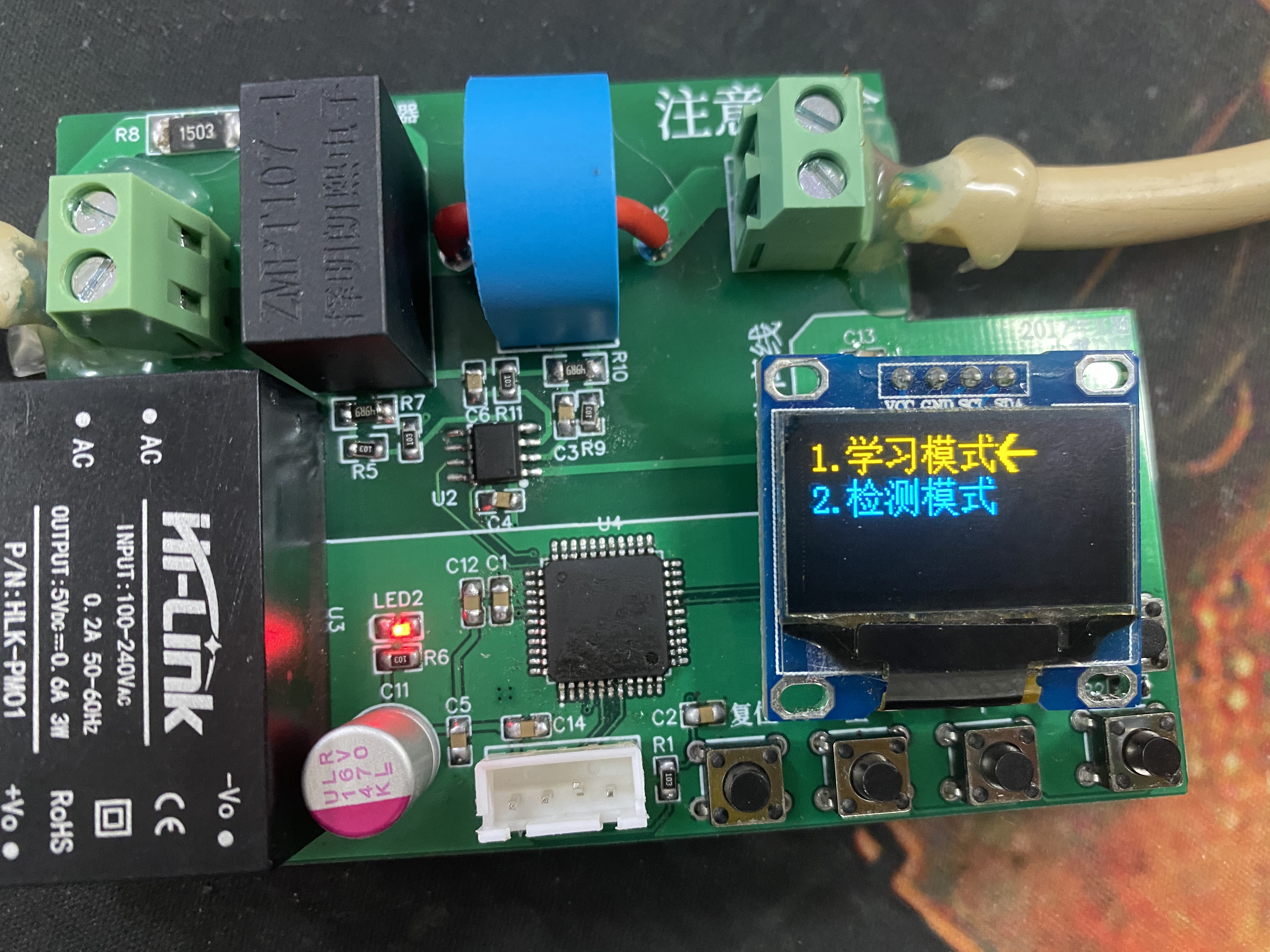

采样到电压电流之后进行显示,输出到OLED屏幕,使用模拟IIC。
按下学习按键之后,自动保存当前的信息到单片机
再按开始监测按钮的时候,程序会自动寻找参数匹配的用电器
由于程序篇幅过长,我将把源程序放在下方附件处

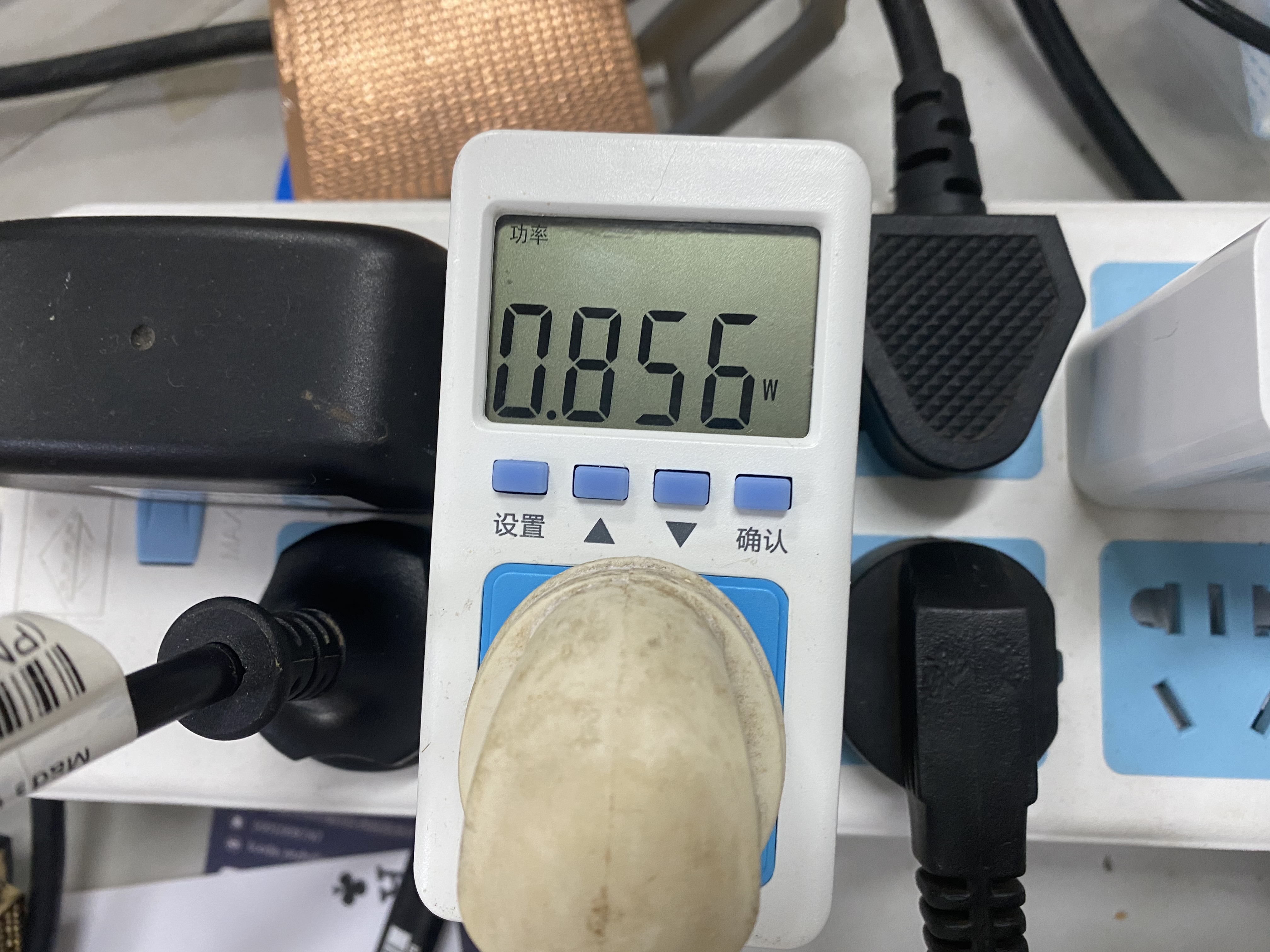

上图为工作功率,只有0.856W符合我们题目要求
