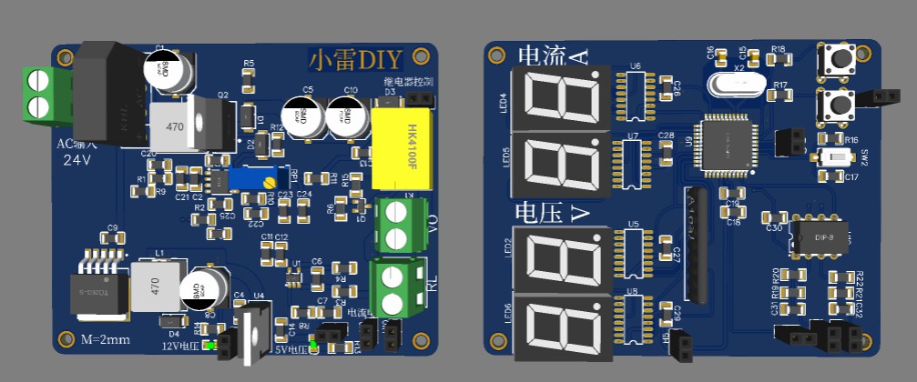

在设计电源的PCB之前我们要先了解两件事情,首先就是电源电路一般电流很大,一般PCB敷铜是1OZ,
我们设计连接线的时候最好按100mil 5A的标准布线,我电源为2-3A,
所以我选择了80mil的电源走线,然后还有就是电流必须先过电容再进元件,这样可以大大提高我们电路的效率,我这次选择的是半圆弧布线,更加美观!
各个模块之间最好留一点空间,这样不仅更加美观,还抗干扰。
增加过孔和大面积敷铜来提高电流和增加散热
上图为单片机PCB板,对于单片机,我们要先提前规划好需要的引脚和布局,因为单片机的引脚分布很紧凑,空间要充分利用
我板子上安装了排针,两个电路板可以叠一起,这样就可以实现抗干扰和散热的功能
同样的,我们每个芯片都必须经过电容再进芯片,滤除干扰和杂波,走线尽量走弯线,在高速信号处我们可以走差分线
单片机我同样用圆弧走线,因为大部分都是信号线,到9月6号我已经完成工程,接下来就是打样和焊接了
9月10号电路板和元件都到了,成本大概70左右(未使用优惠券的成本),包括运费

                               上图为电源板
上图为控制采样主板
上图为安装好的两块电路,是不是很有科技感
