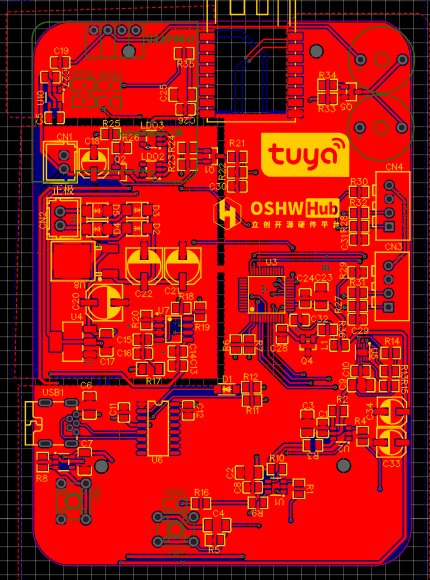

12. PCB设计方面注意事项
在PCB走线方面,首先我这个电路板的电源芯片比较多,所以我们要进行单点接地,提高我们供电系统的安全性。其次,5V和3.3V尽量往外绕圈,这样不仅仅可以提高布线效率,还可以减小检修难度。传感器接口尽量远离电源芯片,防止电源芯片的噪声干扰到传感器采集数据的精准度。最重要的一点还是wifi芯片下面不要敷铜,防止WiFi信号被地吸收。按键和LED是放在正面,其他主要零件都是放在背面,电池采用的是18650 3.7V。
这就是整个硬件方面注意事项,在后面调试过程中遇到的问题我会和大家分享。

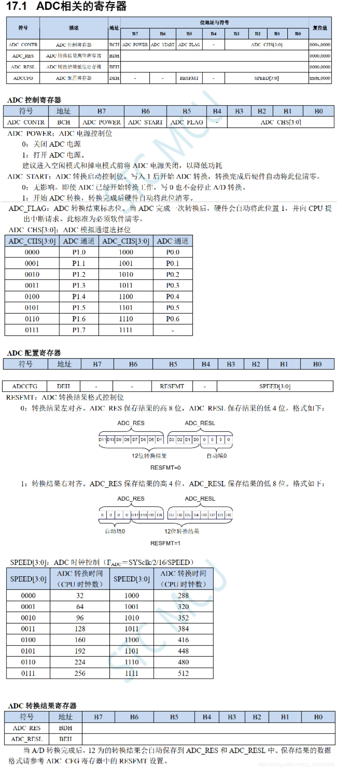

  在程序设计方面首先考虑的是传感器,传感器我买的是模拟与数字量同时输出的,所以我们要用到单片机的ADC采样,对于ADC采样还需要进行一步步校正。

以下是STC8A数据手册上关于ADC相关寄存器的说明:
