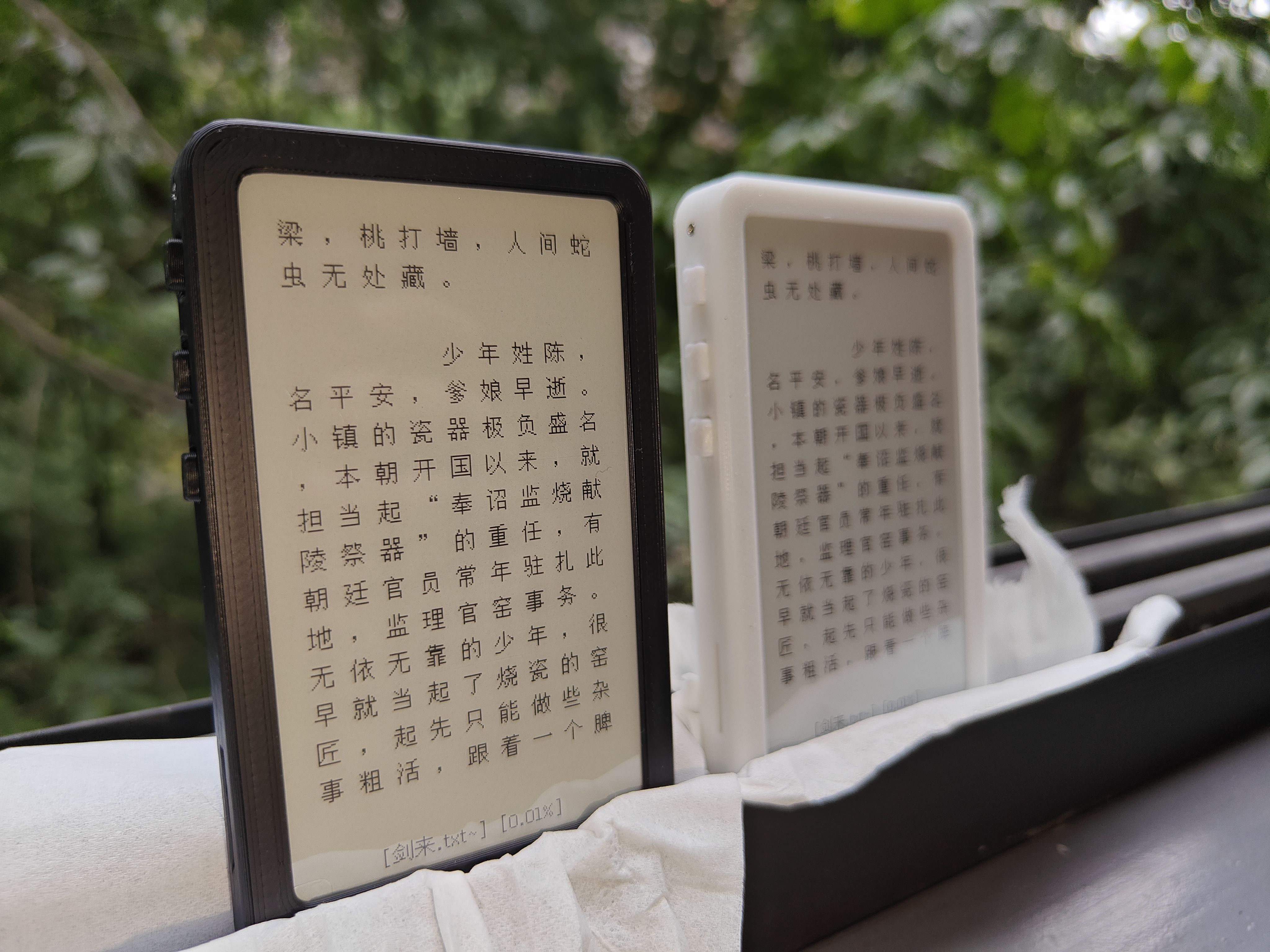

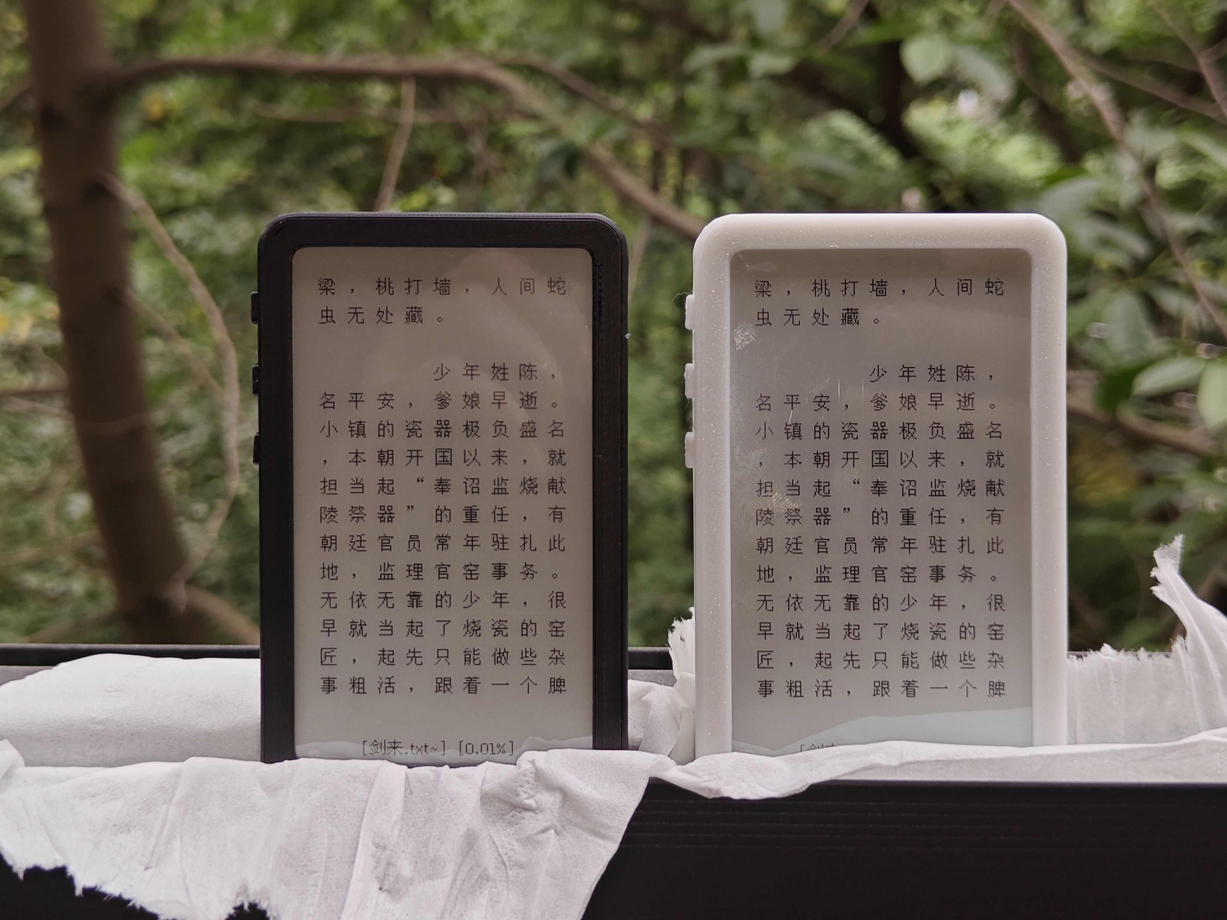

一款集成了3.7寸墨水屏阅读器、时钟、温湿度监测、闹钟和番茄钟功能于一身的掌上设备!无论是在户外休闲时阅读,还是在家中享受美好时光,这款设备都会成为你生活中不可或缺的一部分。
📚 阅读器:清晰舒适的3.7寸墨水屏,让你随时随地畅享阅读乐趣,清晰护眼。

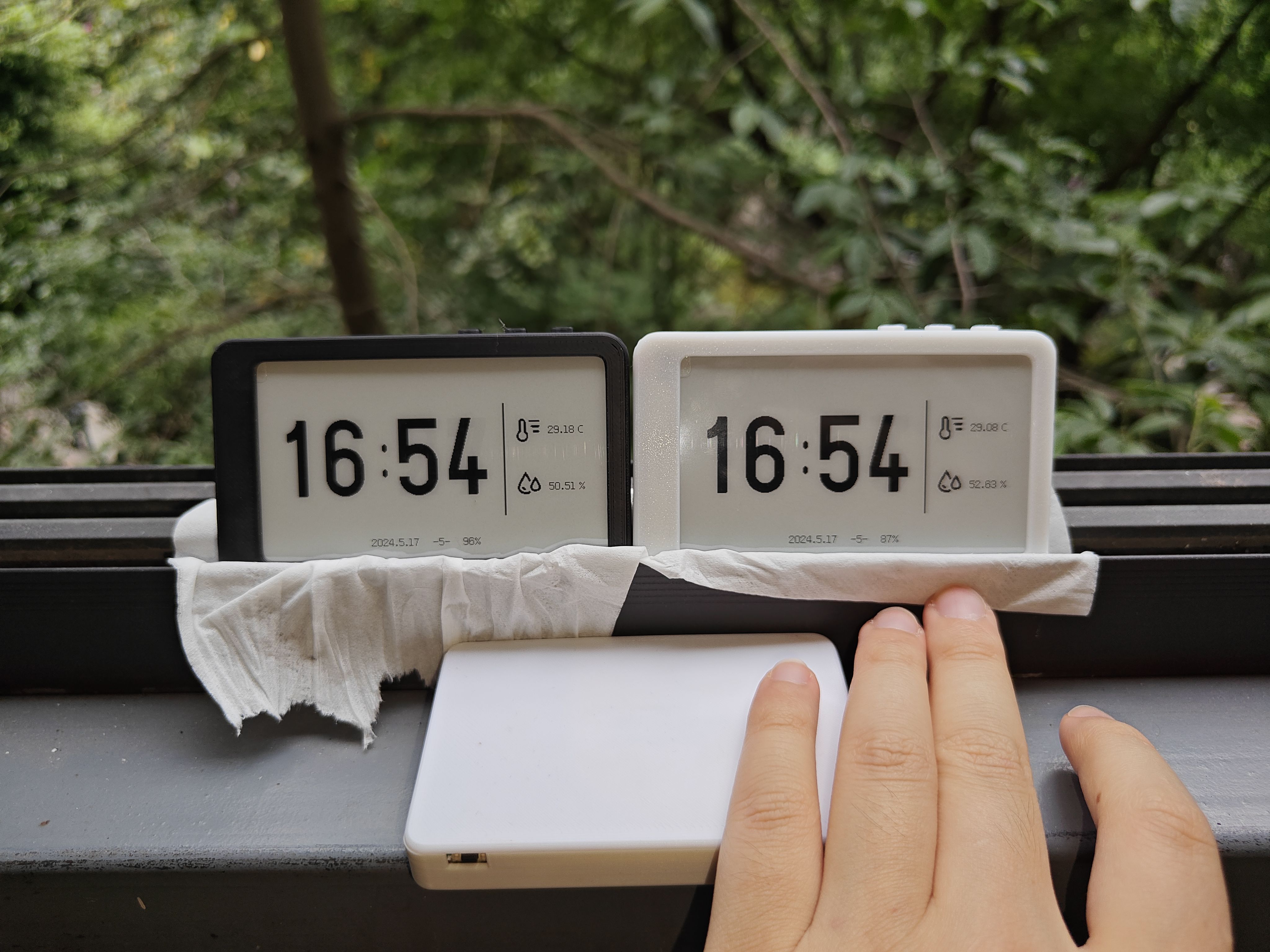

⏰ 时钟:精准的时钟功能,让你掌握时间,轻松安排生活。
🌡️ 温湿度监测:可随时监测室内或室外温度和湿度。
⏲️ 闹钟:闹钟提醒,让你准确把握生活节奏。
🍅 番茄钟:科学的工作法则,助你高效工作,合理安排休息时间。
👐 手感舒适:小巧便携的机身,让你长时间使用也不觉得疲累。
🔋 长续航:最大2000mAh电池,开启温湿度+夜间降低刷新率 最长待机时间3.5个月,无需频繁充电,长时间使用无忧虑。
来体验这个夏天最炫酷的电子设备,让我们一起享受科技带来的乐趣吧!

水平放置时钟:
竖直放置阅读界面(侧视图):
竖直放置阅读界面(主视图):

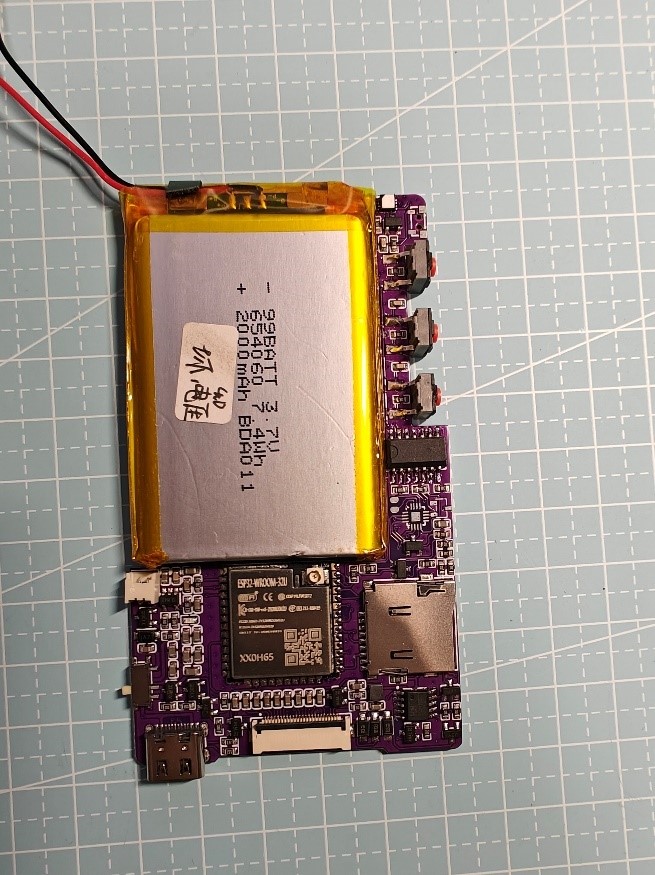

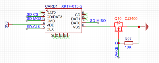

硬件部分(电路):
在外围硬件上我们同样也需要对消耗的电流进行控制,尤其是TF卡控制电路。
TF卡在接通电源不工作的情况下经过功耗仪器测试,通常会消耗3-5个mA的电流,而这看似低的电流却会对设备的续航带来严重的影响。
我们通过在TF卡接地侧增加一个NMOS作为开关,切断TF卡在不工作的时的电源从而提高续航。
硬件部分(电池):
如果说软件和电路部分保的是机器续航的上限,那么电池基础容量绝对是使用时长的下限
在设计电路和选择电池容量的时候我们需要注意,优先满足操作的舒适性,再在电路板和能够购买到的电池的尺寸之间平衡设计,一味的塞大电池并不可取。
在本次2024款3.7寸阅读器设计中,我最终采用了了L型的电路板设计,电池采用了更常见的604060电池((6*40*60/10)*1.2 = 1728mAh, 容量会在1440-1728之间)。相较于2023款的3.7寸阅读器,采用的602080电池容量显著提高,这也保证了阅读器续航的下限!

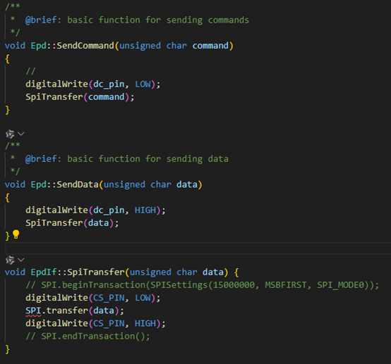

SPI示例:
一般卖家会提供软件SPI的驱动方式(程序中翻转IO口来实现SPI时序)所以本文不介绍,以下为SPI硬驱动示例,为了方便截屏放在了一起,实际使用时不需要(删除)继承标志(Epd::/EpdIf),或者按照自己程序需求使用

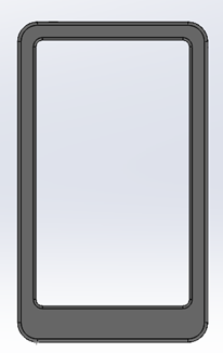

关于外观设计:
三边等宽:
本次设计选择了三边等宽的设计,圆角通过在软件内选择等距的方式实现了外观上圆角的协调,但是受限于屏幕的驱动部分,下巴无法做到等距,实属一大遗憾

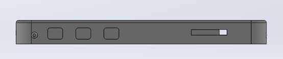

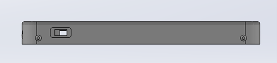

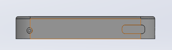

按钮,卡槽,螺丝开孔:
拨动开关开孔:
充电口开孔:
