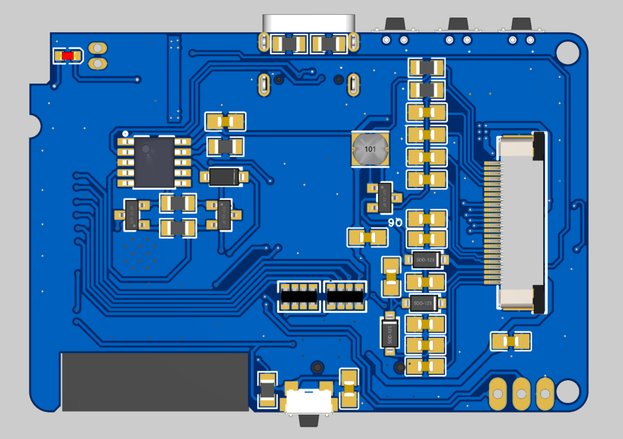

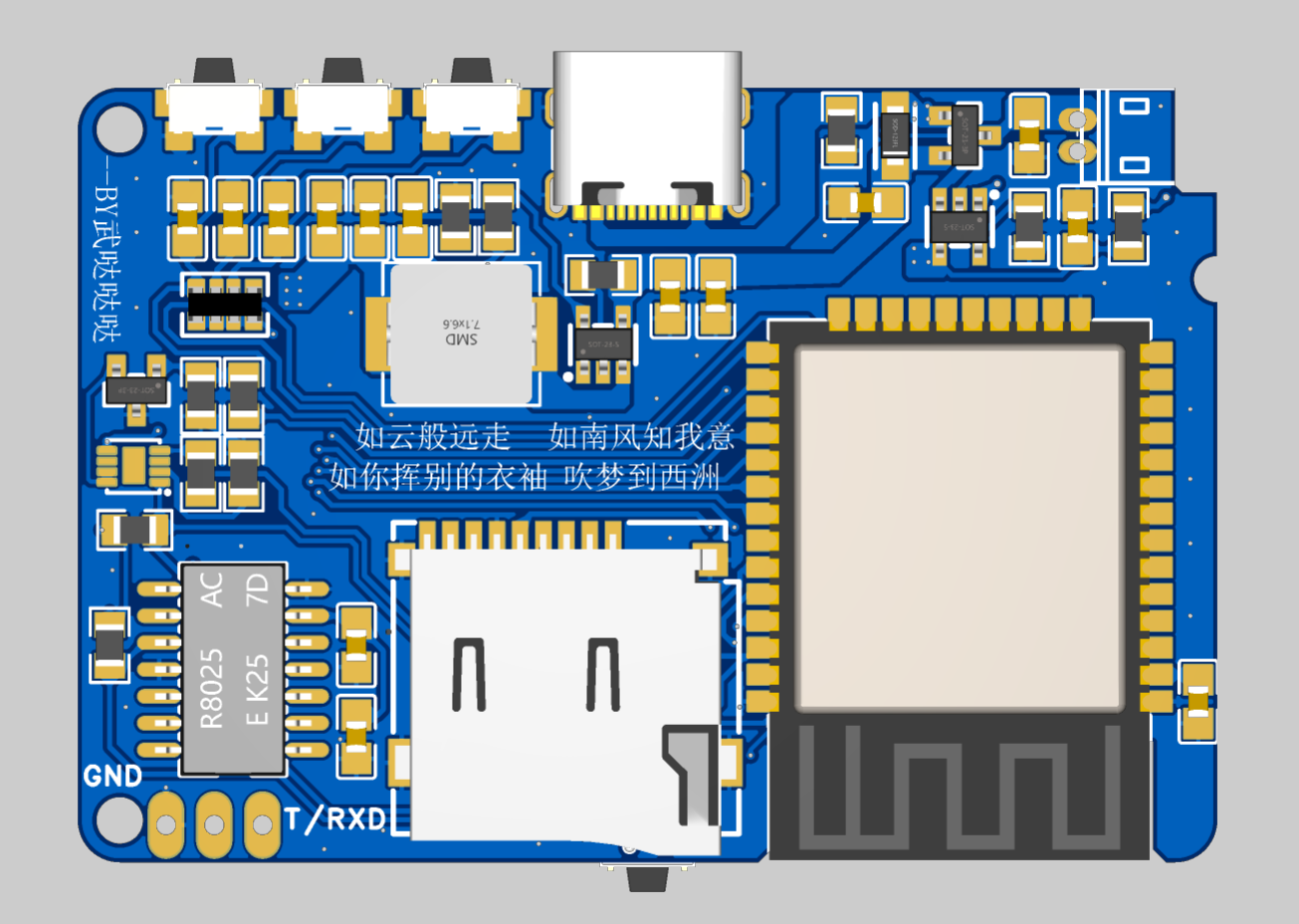

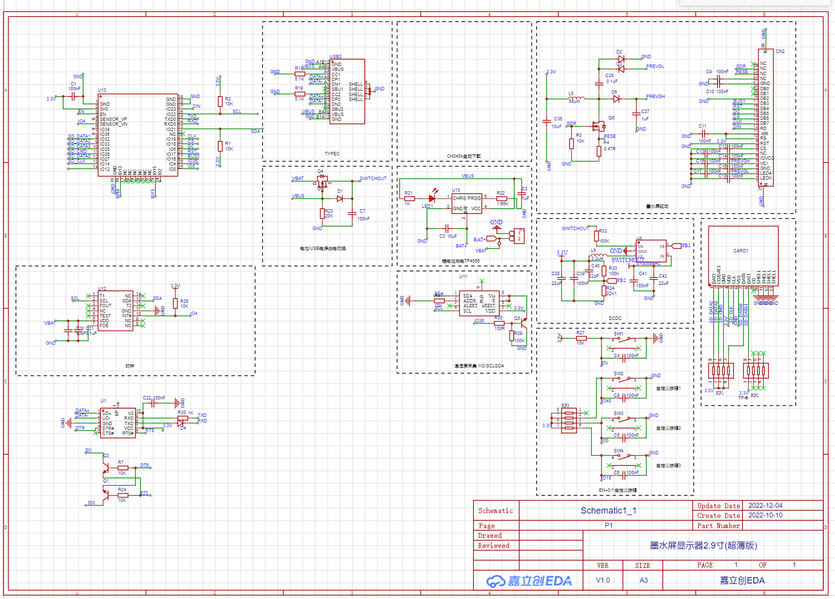

一个基于ESP32设计的超小电子书阅读器 采用全0805封装,方便焊接 采用300mah电池602530待机时长>12天
简介:一个基于ESP32设计的超小电子书阅读器 采用全0805封装,方便焊接 采用300mah电池602530待机时长>12天
创建时间:2022-10-10 10:27:31更新时间:2023-01-27 20:54:10
PCB正面图
PCB背面图
未渲染图
装配图

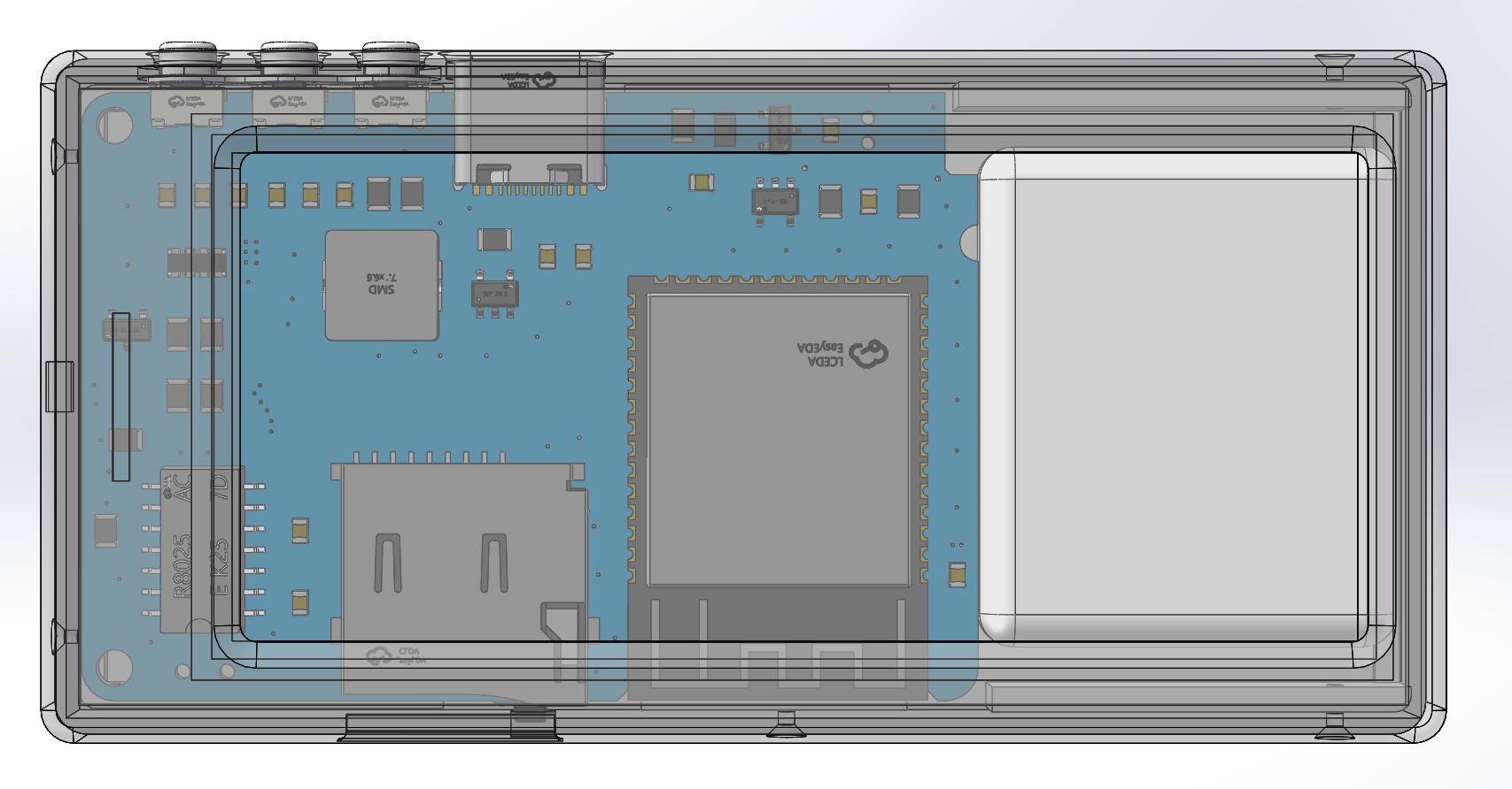

注意:
1.焊接请打开工程图,按照工程图上标记来选择零件
2.编辑器里采用第一个PCB图来打板,后面的两个未修改验证
3.阅读小说程序部分从TF卡读取小说名称有点问题,请修改为英文文件名称,并且不要存在太长的文件名称(建议有能力自己修改一下)
4.TF卡会自动生成三个目录,小说放在userdata目录
5.新打开的小说会生成索引文件,表现为打开小说是假死(并没有假死),请耐心等待
6.3D打印文件采用百分之20填充,0.2层高打印即可

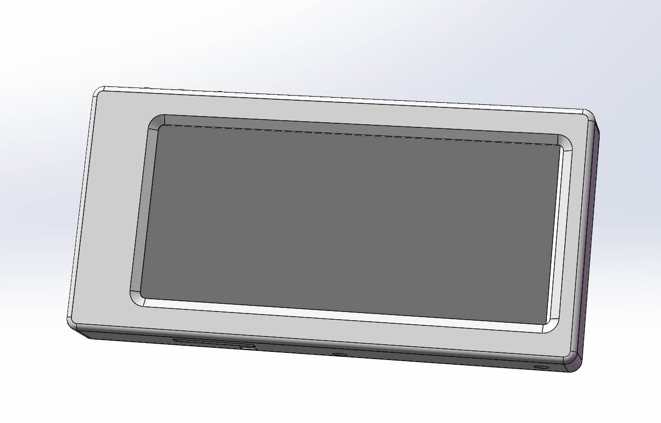

正放打印文件(屏幕背面贴主板正面).zip
