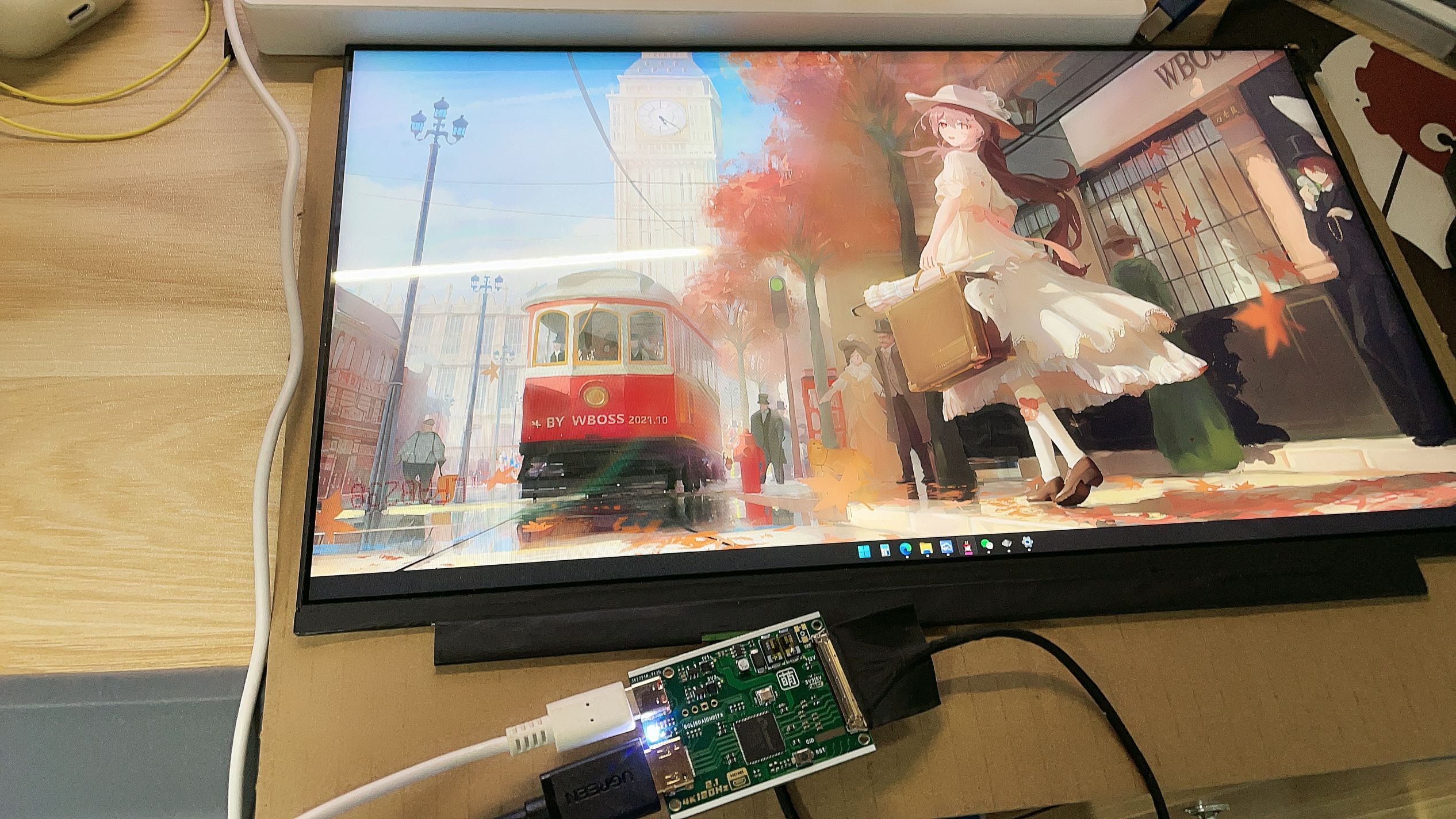

基于LT6711GX的HDMI转eDP,EDID基于屏幕透传。
简介:基于LT6711GX的HDMI转eDP,EDID基于屏幕透传。
创建时间:2023-07-15 11:59:47更新时间:2023-08-29 09:10:08
基于LT6711GX的HDMI转eDP视频输出

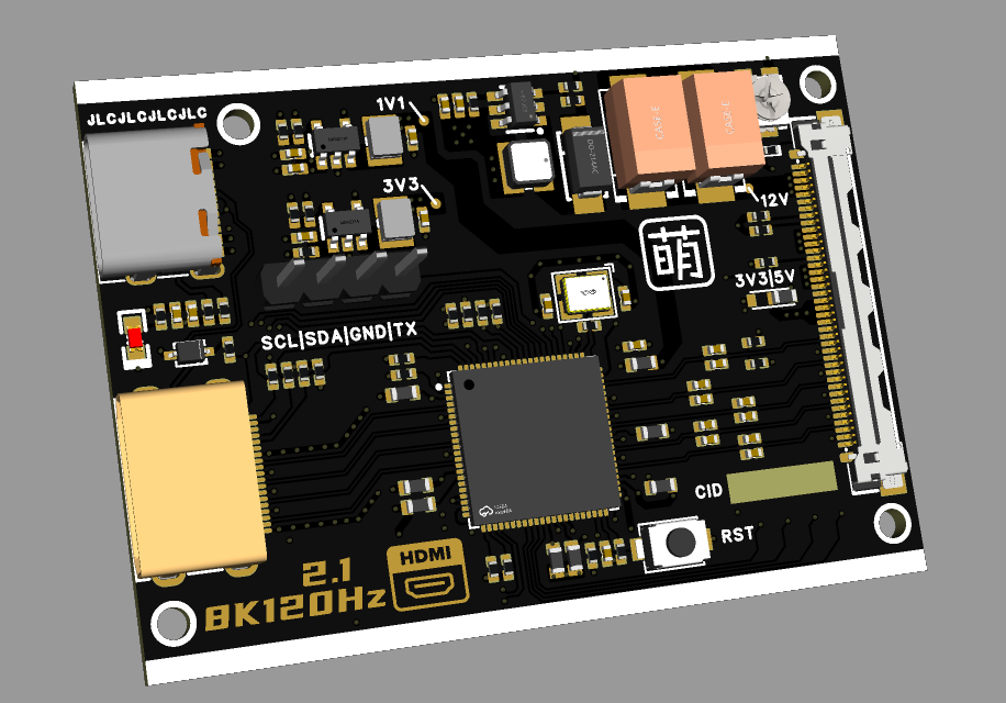

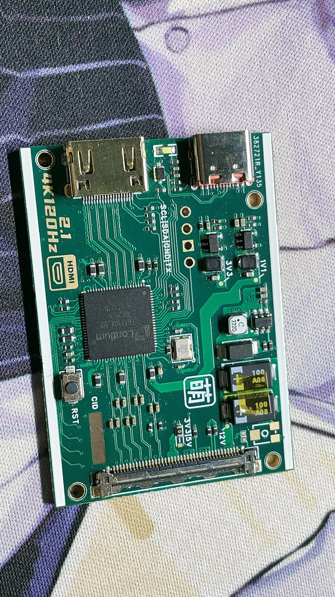

1 LT6711GX介绍
  • 最大支持8k30hz/4k120hz(设计值),HDMI 2.1 to DP1.4a
  • 高频下需要更好的阻抗设计
2 项目进度
【2023.05.01】
  •  【V1版本】,release 版本
  • 使用USB转IIC CH341A进行固件更新(不提供
  • 屏幕供电电感太小,高亮度屏幕下电流支持情况较为痛苦
