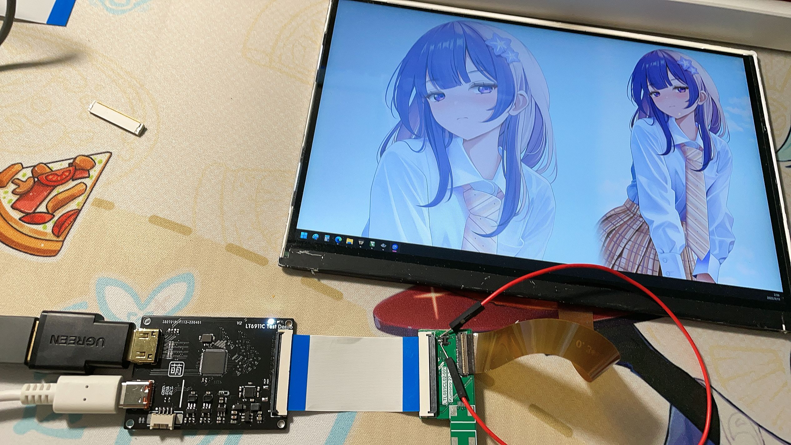

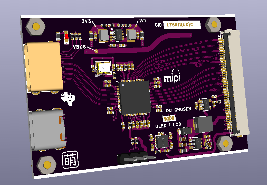

龙讯 LT6911(UX)C MIPI开发板
禁止商用【分辨率可调】
【支持设备(已测试):PC、树莓派等pi,默认1920x1200_8.9寸固件为横屏
【不支持设备(未测试):switch】
更新V3版本,重新绘制PCB,增加支持EDID名字重命名

- 1 需要使用USB转IIC进行下载,具体下载步骤可以参考:
LT6911C烧录说明
- 2 【J4】焊盘用来调节LCD背光驱动或LCD正负电压背光驱动:
     默认使用LCD背光驱动,跳线朝右。
- 3 目前可以使用的屏幕:
【amelin】【已停产】:5.5inch_1920x1080_IPS.hex
【LT089CL02】文件名:LT6911C_LEAVES_LT089_1920x1200.hex
- 4 FPC问题:
50P FPC默认和V1版本PN对调,方便布线。此时release的固件是适用V1版本的。
