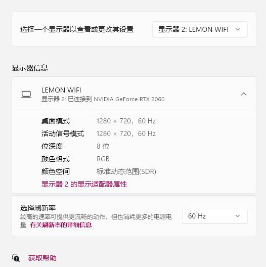

龙讯 LT7911D MIPI开发板
禁止商用【分辨率可调】
【支持设备(已测试):PC、树莓派等pi
【不支持设备(未测试):switch】
更新V1版本,支持EDID名字重命名
