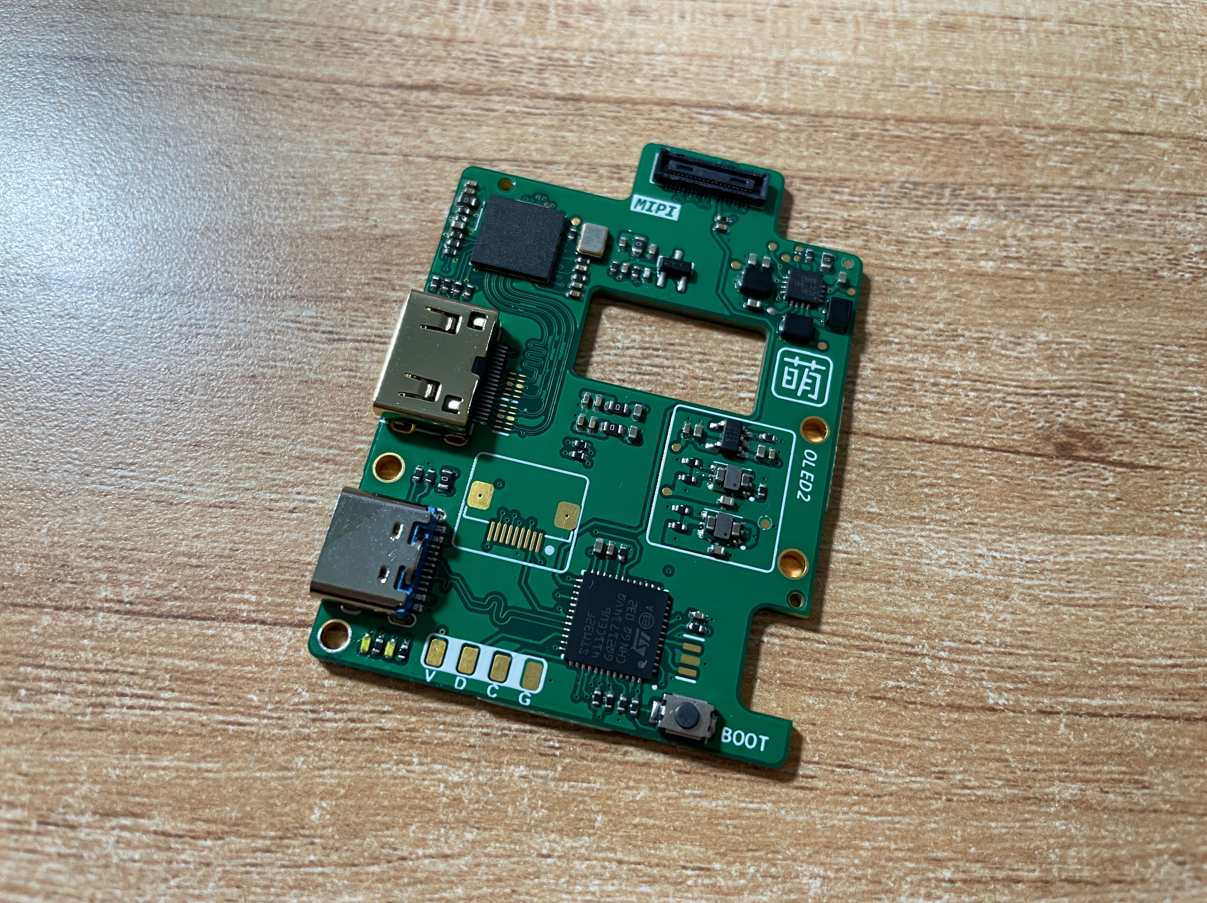

【支持设备(已测试):PC、树莓派等pi,默认横屏
【不支持设备(已测试):Switch】

[2022/02/15] -> [上传立创eda版本,以下功能未进行测试]
1. 将Q2的2脚和3脚,不焊Q2,连接以取消HDMI HPD功能,但固件中已经写好。
2. FUSE1上方的NC电阻焊接0R以取消电池BAT供电功能。
3. 可以使用V1附件中的gerber文件直接投板,3d外壳是找好友白嫖的,可能精度不能通过网上的一些3d打印服务
4. 立创EDA内原理图不全,详情查看V1附件内pdf文档及bom列表
5. 使用魔法的方法将程序下载(),屏幕型号是【AMS495QA】

[2022/03/01] -> [焊接V2版本]
1. 取消内置充电,减少PCB面积

[2022/04/06] -> [上传立创eda版本]
1. 附件中V2版本的外壳有一丢丢的干涉,影响不大,后盖之后决定使用卡槽卡进外壳中(未定)
2. PCB USBC可以刚好卡在外壳的USBC槽上,小心拔插即可。

[2022/06/10] -> [修改V3版本]
1. 更换电源模块为DCDC
