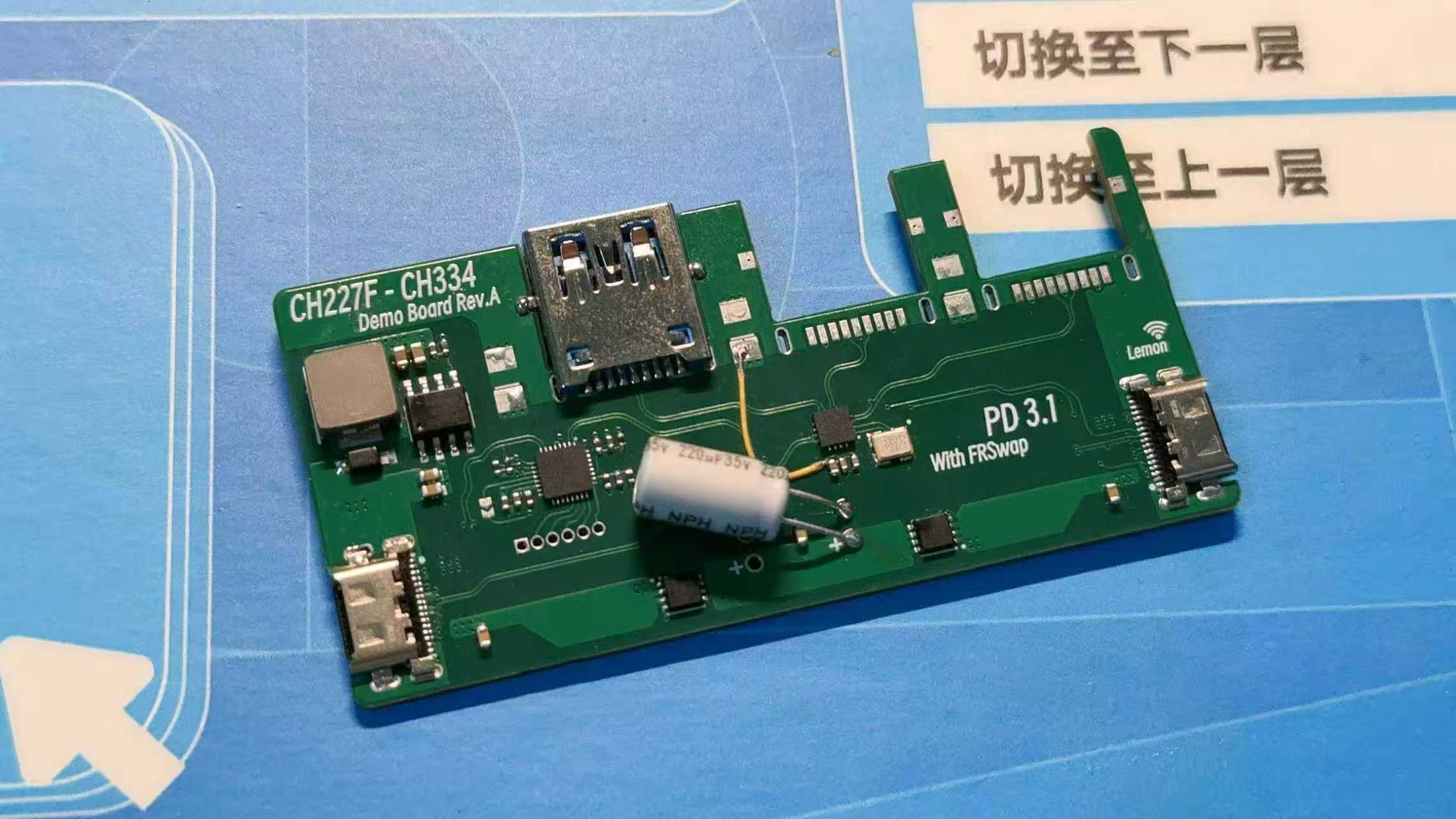

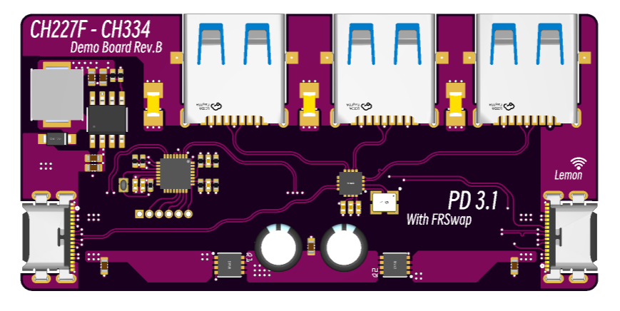

  • 本项目具有两个Type-C母口,固定功能口,左边为设备端,右边为电源端
  • 两颗220uF电容是可选焊接,不焊则可能对FRSwap兼容不佳
  • TD1583是最大支持 32V 输入转 5V 的DCDC,给CH334的下游端口供电使用。(CH227F是支持28V供电)
项目功能
1 设备端反向透传输出电源端SrcCap,默认预留15W
2 采用NMOS作为电源路径开关
3 TypeC接口沉板焊接
采用定位孔作为出线过孔,好处是不用追求JLC高工艺(加钱)
关于第一版少画一根CH334的VBUS电源线那些事

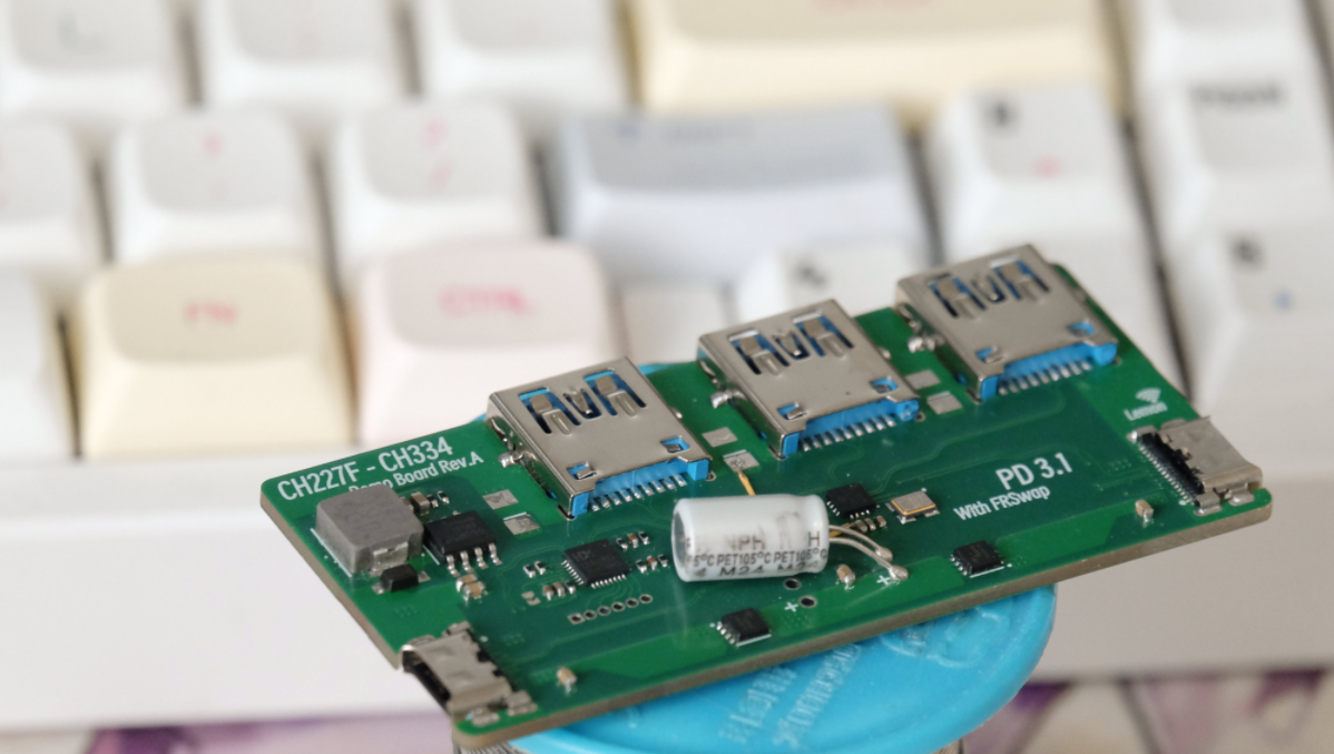

增加227F诱骗EPR 28V功能测试图:
测速
2.0hub速度啦,能跑就行
反向充电
握上9V档位且支持U盘及鼠标设备
