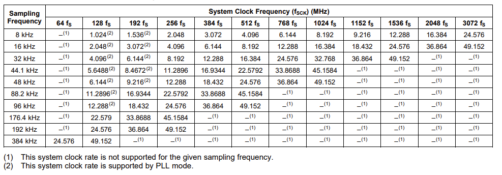

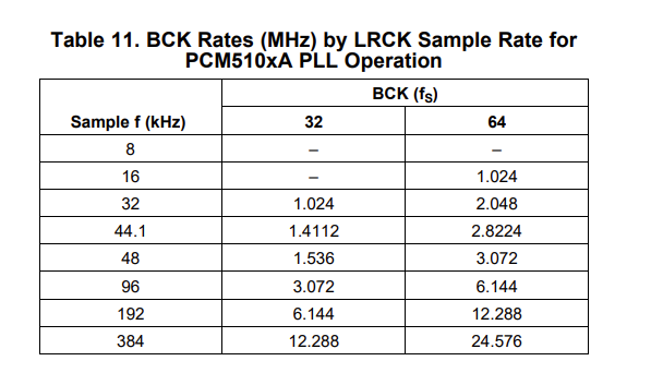

PCM5102能支持16bit,24bit,32bit的44.1K音頻效果(已驗證),注意!!這個情況是SCK接地所支持的,支持的表格如下:
當然如果SCK有額外的頻率的話,會支持更多格式的音頻。
具體請看表格如下:
詳情可以看回PCM5102A的開發手冊,這非常有意思。但SCK額外頻率的音頻我還沒有測試過,可能會音質更好。
