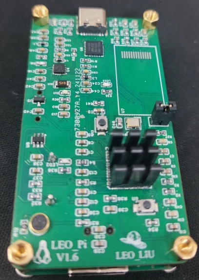

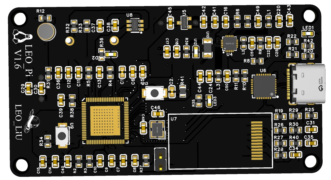

完美复刻稚晖君的卡片电脑,集成了喇叭+麦克风,可部署语言助手
简介:完美复刻稚晖君的卡片电脑,集成了喇叭+麦克风,可部署语言助手
复刻成本:50
创建时间:2024-11-12 17:54:51更新时间:2025-05-19 16:22:45
基于全志f1c200s的卡片电脑,镜像可使用荔枝派 烧写SD卡启动
封装0603,更好焊接
板载资源:
SoC:全志f1c200s,使用24Mhz 4P无源晶振
电源:EA3036CQBR,LDO
USB:OTG模式,由跳线帽决定
串口:cp2102
音频放大器:PAM8301AAF
屏幕:0.78寸OLED
存储:SoC自带64Mb DRAM,TF卡
