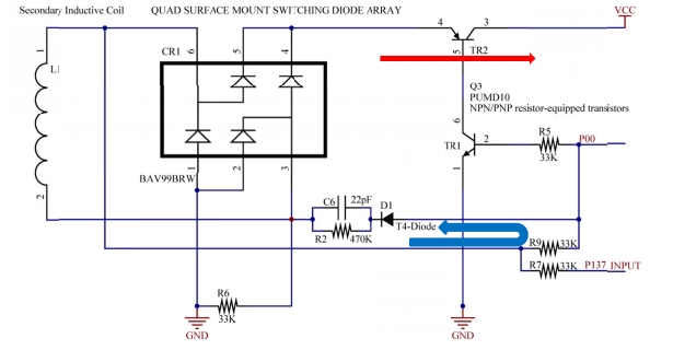

电动牙刷充电控制电路:
充电控制电路主要由电磁感应次级线圈、全桥整流二极管及三极管开关控制电路组成。
