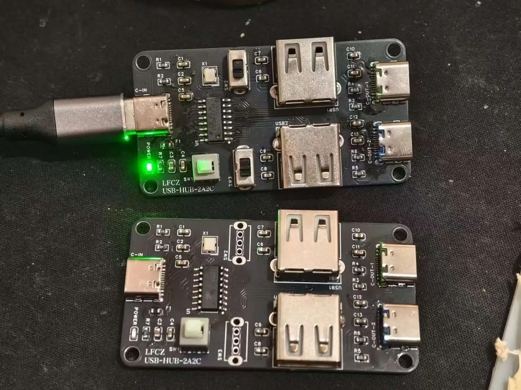

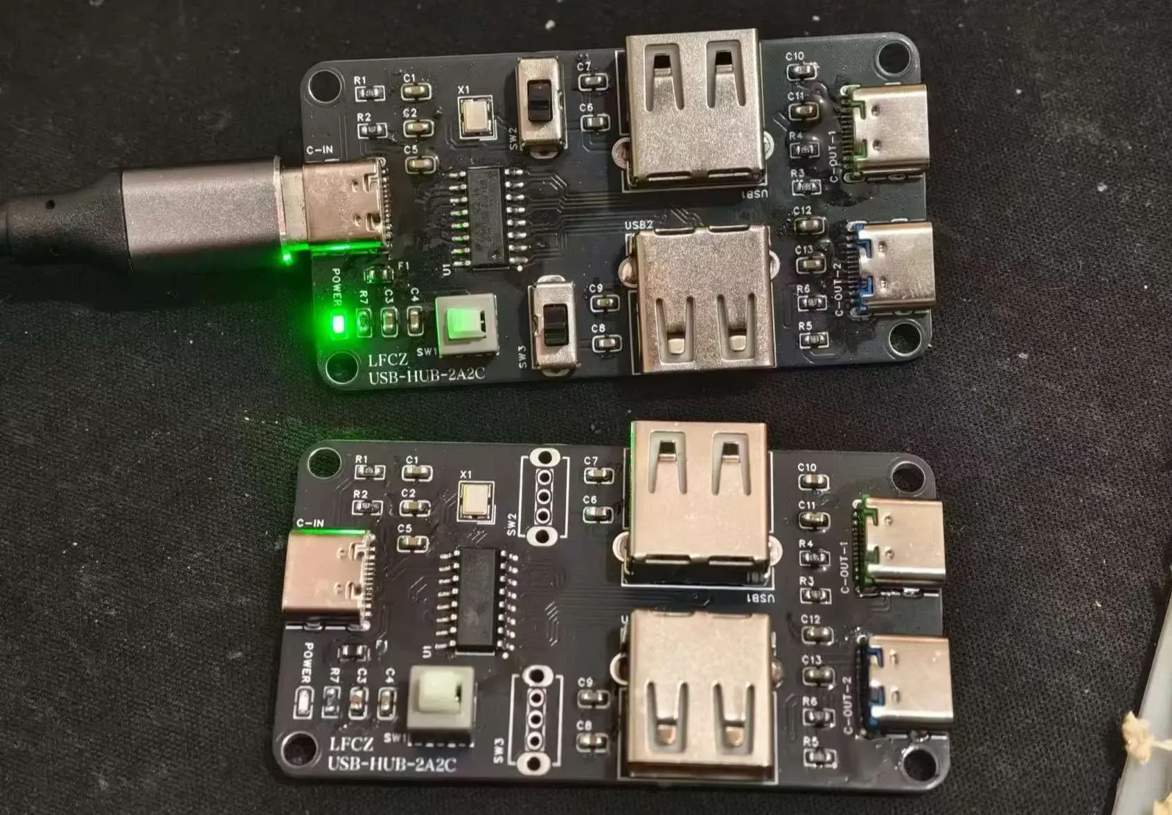

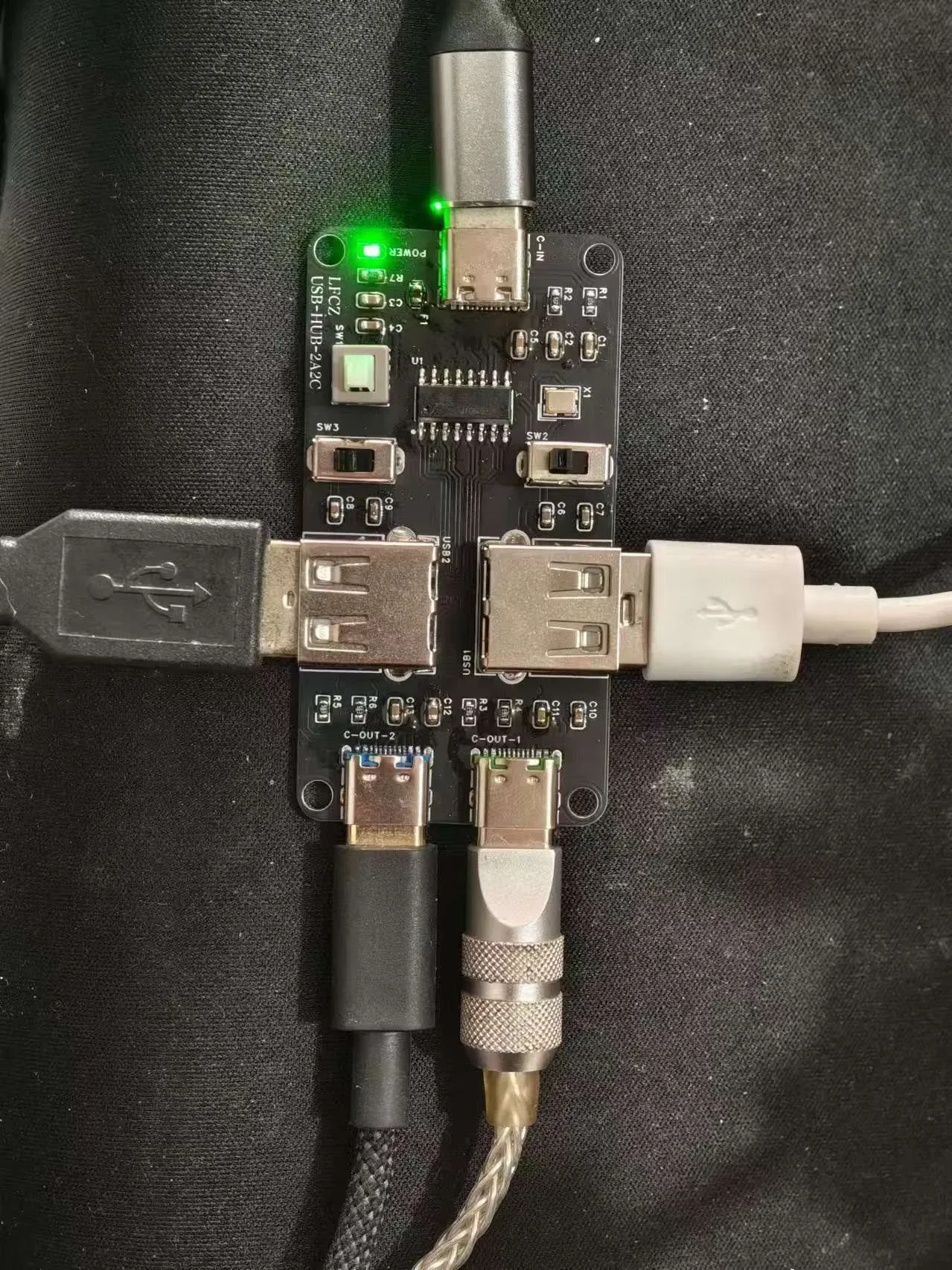

基于SL2.1A的USB-HUB,支持TYPE-C或Micro-B输入,独立开关控制关断,2路USB-A和2路TYPE-C输出。以打板验证OK,简单做了个外壳也测试OK。
刚学会画PCB,自己做的第一个项目,参考了广场上一些设计,画的不是很好~电源没有铺铜,实测带5W的功耗是OK的。切勿用于接入大电流的负载!!!

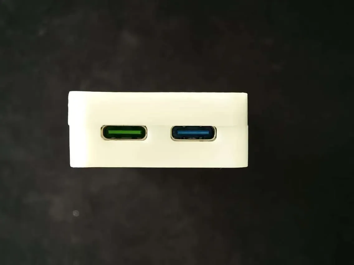

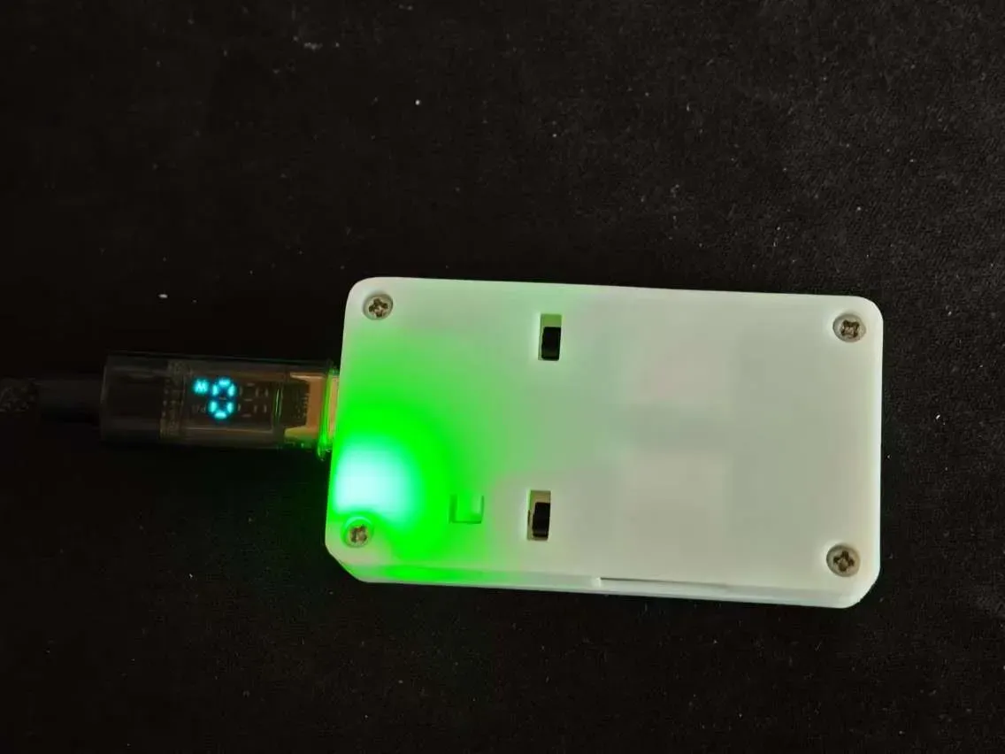

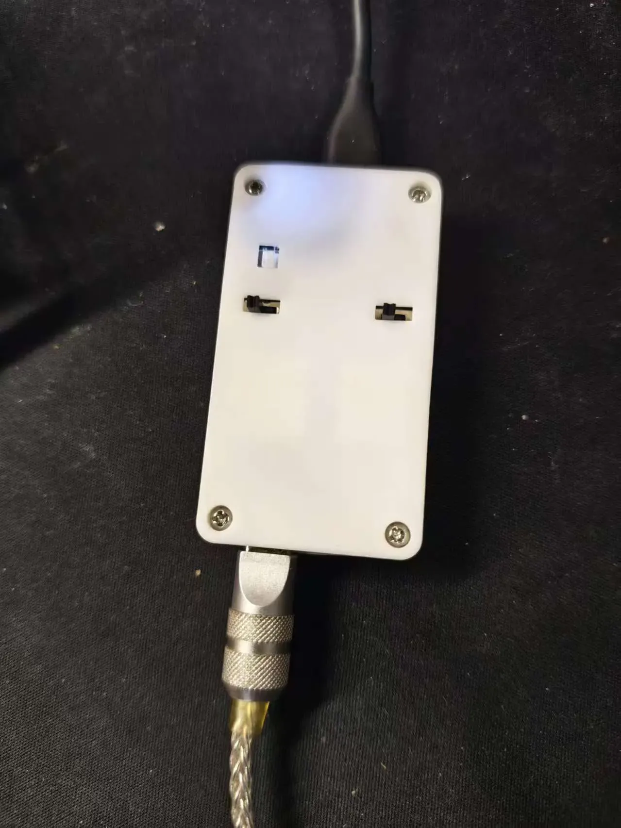

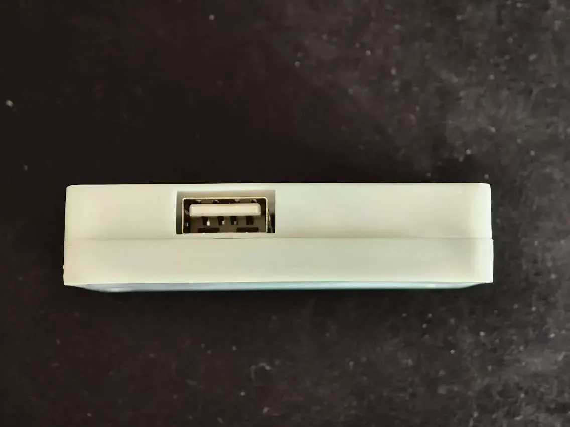

装上外壳的样子
输入的接口开的尺寸差不多正好,下面MICRO-USB的可能稍微小点,可以自己拉大一下开口。
两侧的USB开口较大,可以适配直边和卷边的USB母座。
注意:总开关使用的是5.8mm自锁开关,USB控制开关是SS-12D07,高度是6H,如果不装外壳,则无所谓。
上下外壳使用m2*12的螺丝和螺母固定,下外壳螺丝孔为圆孔,我使用螺丝刀用力把螺母嵌进去了。外壳打印用的9600,立创打印上下外壳各需要2元。

做这个项目的初衷是因为刚学会画PCB,就照猫画虎根据自己的需求做了个。两侧的A口带开关控制是为了方便给优盘短接开卡使用。C口则是为了接小尾巴和CC线接手机使用。
项目基本上做的比较完整,原理图和PCB都对应,元器件也匹配好,直接导出BOM都是正确的。如果赶上会员日去立创商城买的话,一套的复刻成本是非常低,大概也就一瓶快乐水的价格(不含外壳)。
